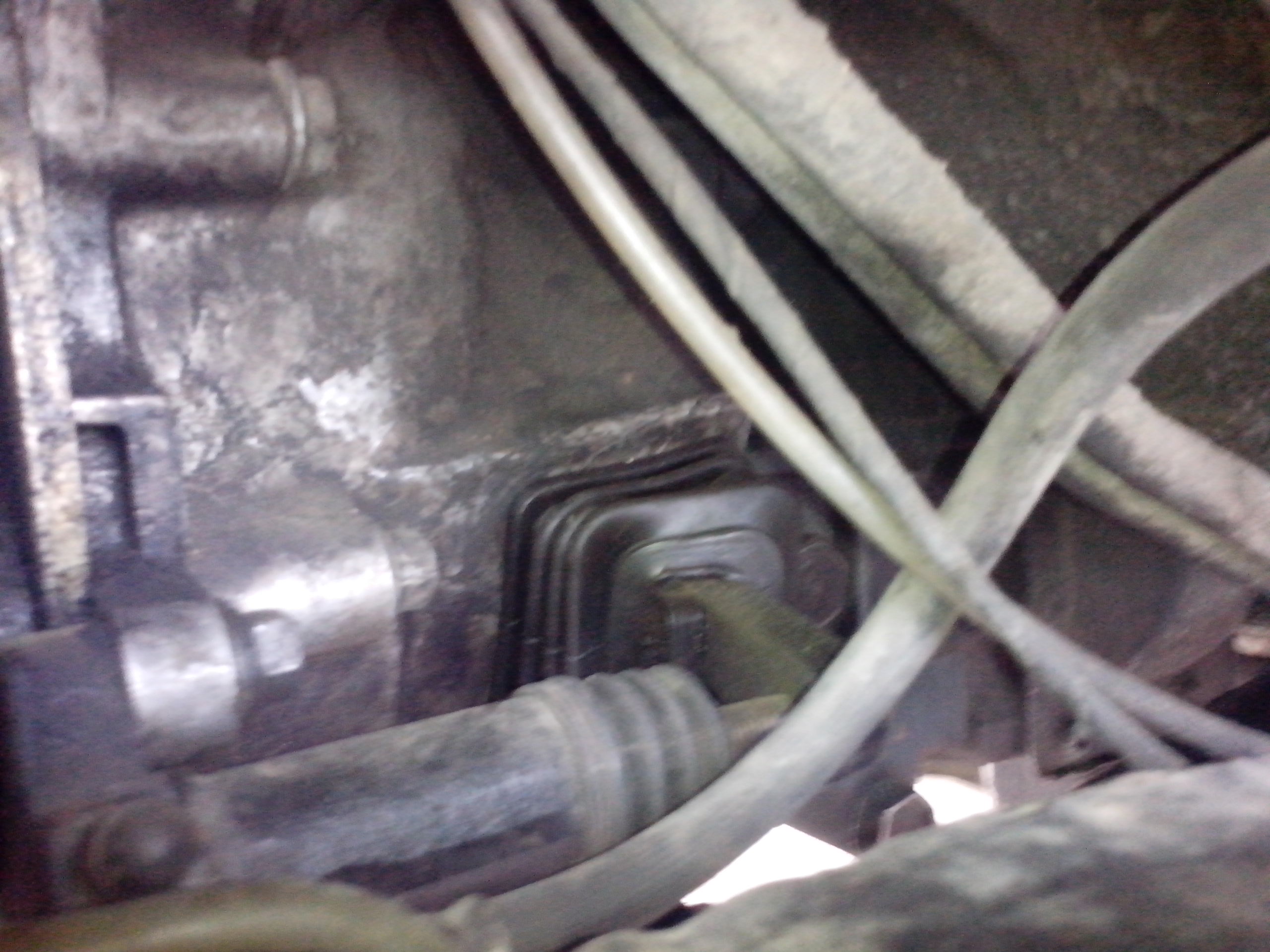

Меня не устроила цена оригинального пыльника-более2000руб!!! Я дерзнул и приобрёл от ГАЛЛА,но у меня 4Д56 и всё нормальненько стало!Да,на оригинале резина(где посадочное место)немного жёстче,ну и что? Всё стоит и ездит уже с марта 016г.Да,а цена-300руб!Добавлю фото,может,кому пригодится.Всем добра!Captain Sergio писал(а):Пыльник на сцепление 6G72 МКПП встал от Галлопера номер его ME600761 В квадратное отверстие встал как там и был. Со стороны рабочего цилидра с моей чуть-чуть есть отличия. Моя вилка из цельного куска железа, а пыльник под штампованую вилку буквой П вырезан. Соответственно язычок по выштамповку не в тему получается. Язычок я отогнул вверх и все. Никакой разницы.BORIS.B писал(а):Captain Sergio зря, покупал я этот пыльник залез под машину повертел ставить не стал, но мож у вас получится да кстати он у нас 102р стоит, бали бы вы в москве бесплатно отдал бы

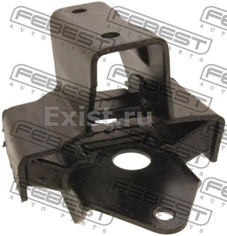

Подскажите, чем можно заменить центральную опору двигателя на МПС 2005г, 99л.с.
Изучил все 60 страниц, но ничего не нашёл. Или ни у кого не ломалась, или аналогов не существует...

Нет аналогов, только переваривать из MM-K96AR / MR448559 / Stellox 25-18050-SX / Patron PSE3758 (бензин 3,0, автомат)SAAM писал(а):Подскажите, чем можно заменить центральную опору двигателя на МПС 2005г, 99л.с.
