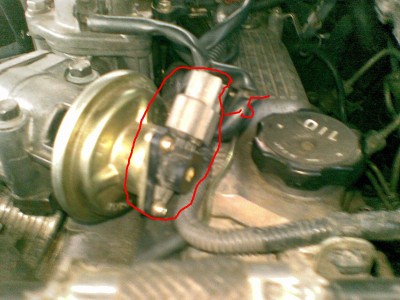

Всем доброго время суток. Скажите пожалуйста,на фото два датчика и вопрос по ним.
1. При отключение этих датчиков (снятия с них разъема) должна выходить ошибка двигателя и какие по номерам?
2. Вообще есть возможность их программно отключить?
В моем случае при снятия разъема с этих датчиков не выходят ошибки,но напряжение в разъемах присутствует.
