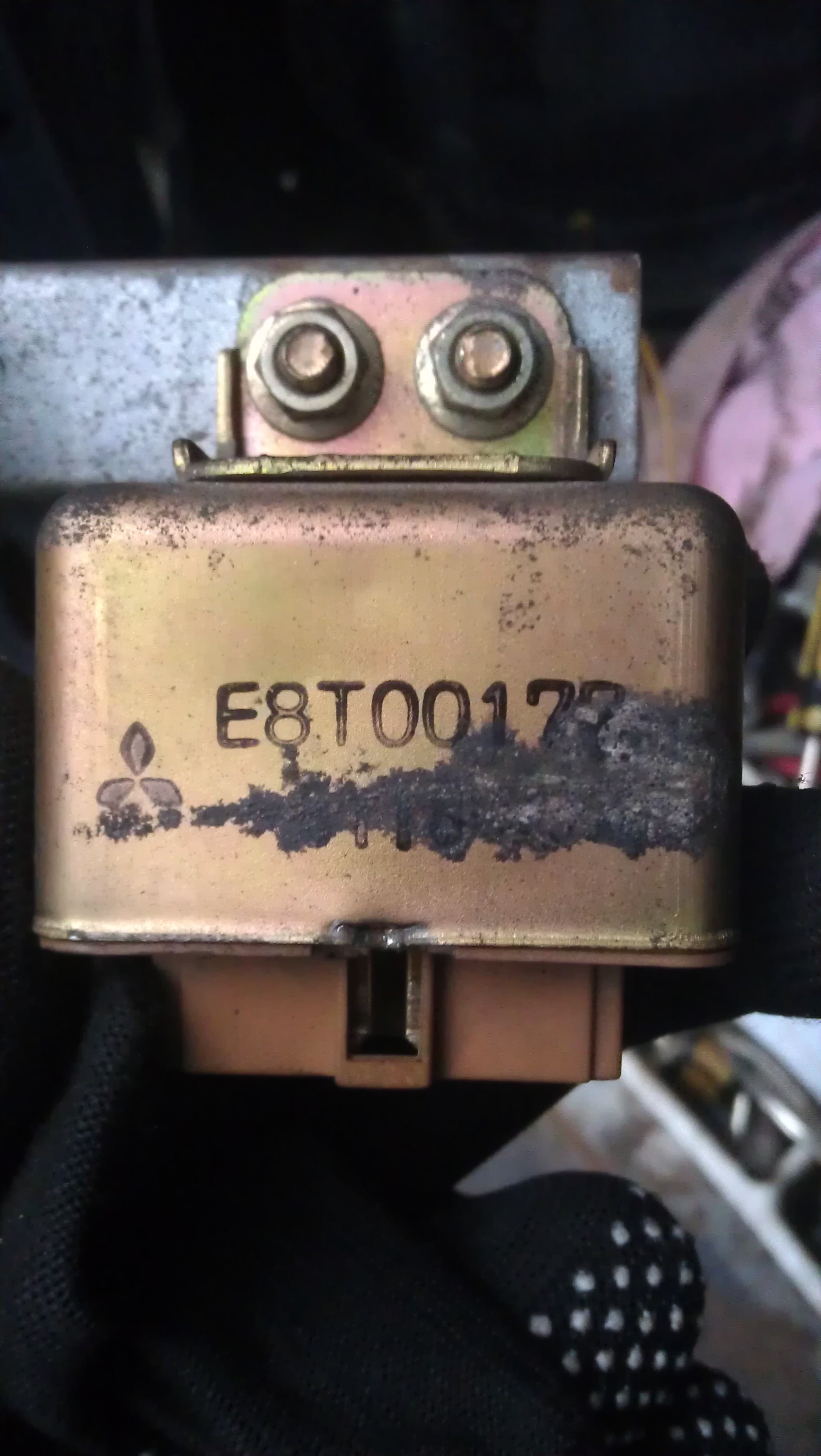

то это за реле ? за что отвечает ?

Это главное реле, без него бричка не заведеться, оно дает разрешение на мозги, насос, и тд.( внутри две катушки)bubl писал(а):то это за реле ? за что отвечает ?

внутри 2 катушки, да. поворачиваешь ключ - замыкается 1. потом ключ на старт и змыкается 2торая......

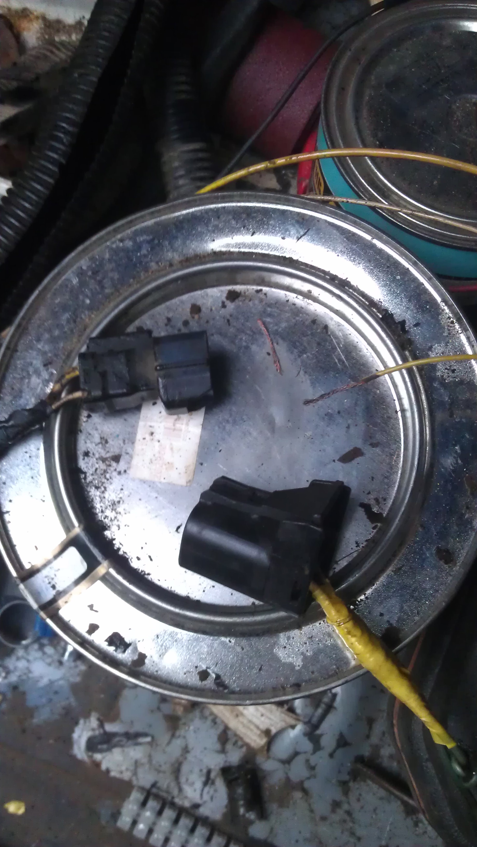

Вчера догло изучал талмут П2 и разобрался вроде как трос коробки настроить, вполне возможно что он не соответствует рискам и получается блокирует стартер , вот поэтому на нем 0 сигналов. Алексей ты не знаешь что за провод это ?
Это клема генератора и клема около акб. на гену 2 провода , 3ий куда то еще идет, не знаю куда...посомтрел внизу висит датчик в масло оборваный, но он красного цвета....

мог быть и датчик уровня
я ж отсюда не вижу
трос коробки на запуск не влияет, ток на своевременное переключение передачь
за запуск отвечает трос ингибитора( ручка селектора)
