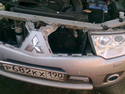

Фота только ради понимания компоновки, причем не моя. Места штатный электровентилятор занимает аккурат до железной поперечины, а поперечина стоит ровно посередине, значит второй точно войдет.
У меня нет интеркулера, только дудка и ресивер кондиционера слева, а их перенос дело техники.
По поводу конкретно этой машины - да, я бы повесил хотя бы еще один пропеллер.

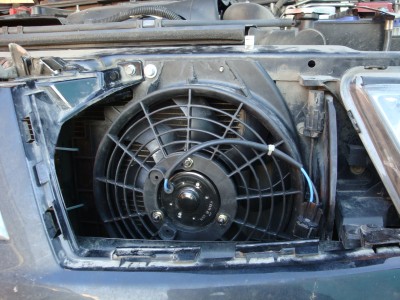

Я купил от КИА Рио за 1500 руб. Сколько сейчас стоит не знаю. Из доработок только отпилить лишний пластик по кругу, чтобы влезло.Aids42 писал(а):кому как: а мне западло отдавать в 3-4 раза больше денег за тоже самое, даже с моим временем на колхоз это стоит дешевле в 2 раза чем роднойКерчанин писал(а):White писал(а): Как по мне, так мне "западло", взяв почти за сорок штук зелени машинку, "колхозить" на ней вентилятор с ВАЗа!!!

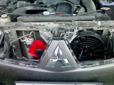

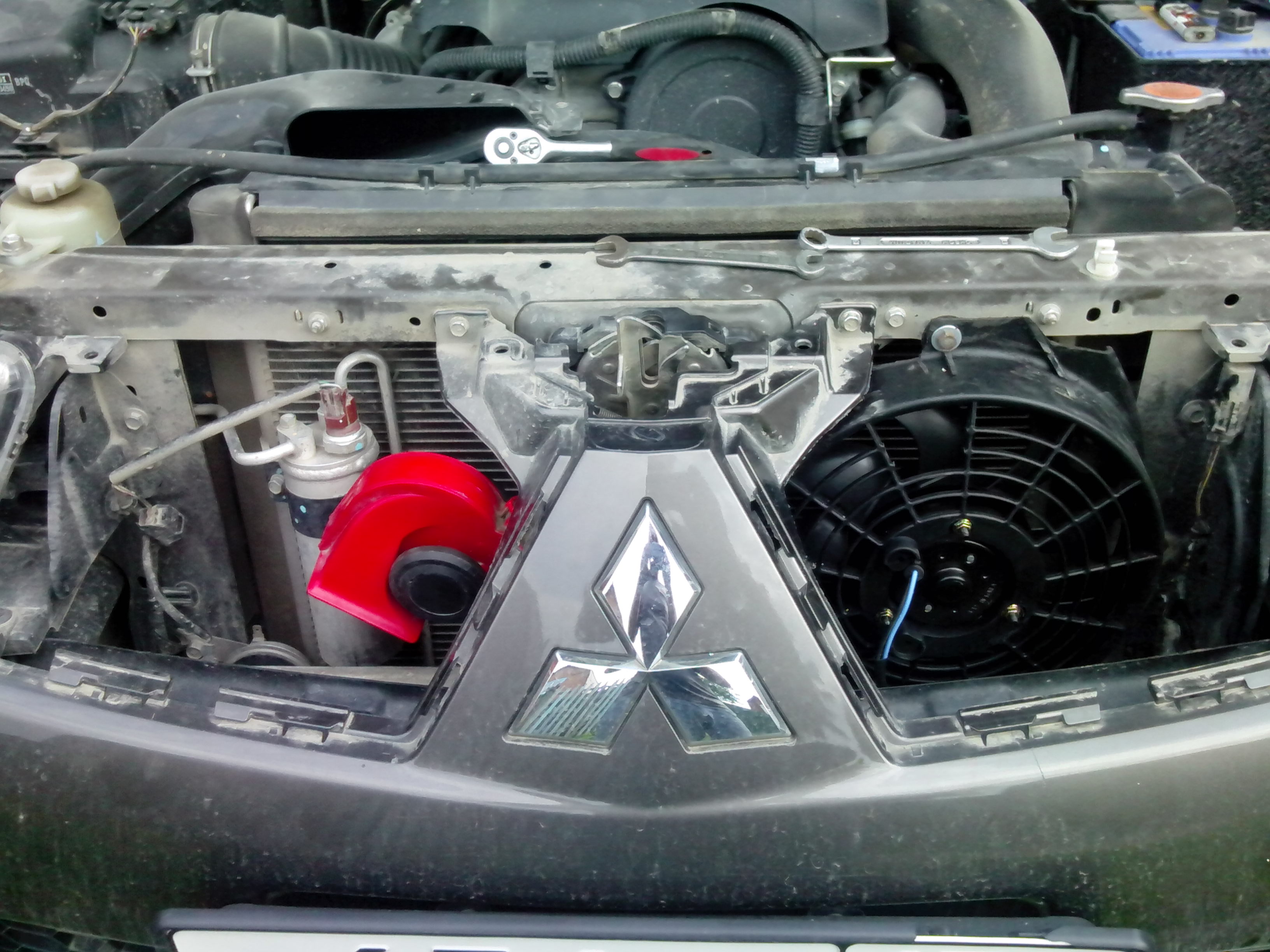

В любом случае сейчас там мешается ресивер кондея и дудка, и если глянуть на предыдущее фото (без бампера и интеркулера которое) - снизу остается приличная площадь для естественного продува, так что мое мнение - хуже точно не станет.arcanoid писал(а):вняв совету хорошего человека, решился таки подойти к вопросу посерьезнее:
минусы:
- ценник
- машина оказалась подопытным экземпляром
плюсы:
- отсутствие перегрева и гарантированная работа кондиционера в жару в пробках
- все получилось
использовано: второй вертухай (такой же как штатный), реле, пердохранитель, разъем как для подключения штатного.
особенности: все тютелька в тютельку, работа творческая, переносился осушитель (drier), товарищи, которые делали, сгоряча орали что более на НМПС такую фигню делать не будут, ибо геморрой, просили место установки не разглашатьсейчас уже почти отошли...
результат: доволен, как мытый слон. перед поездкой на Кубань кмк очень кстати.
