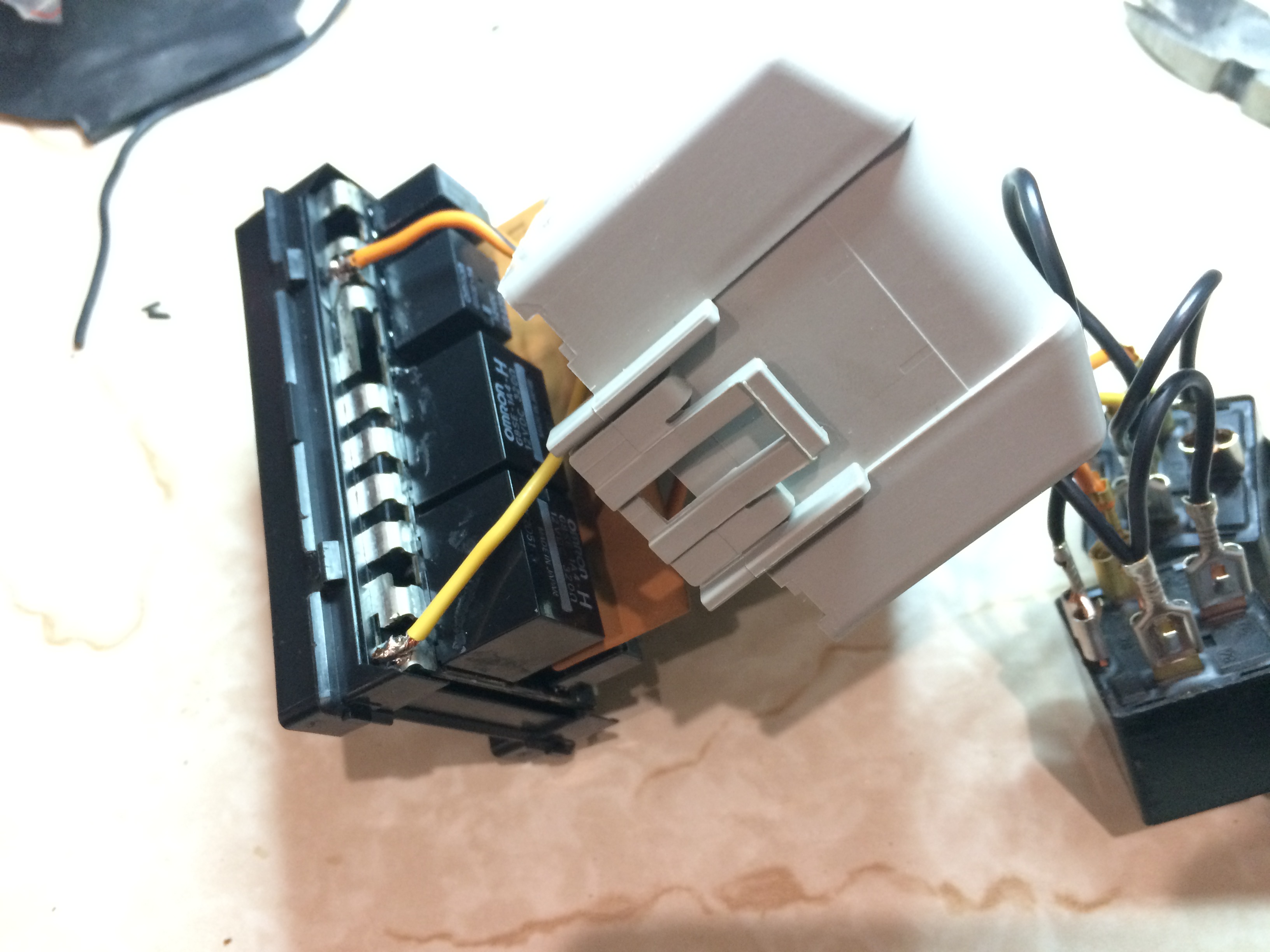

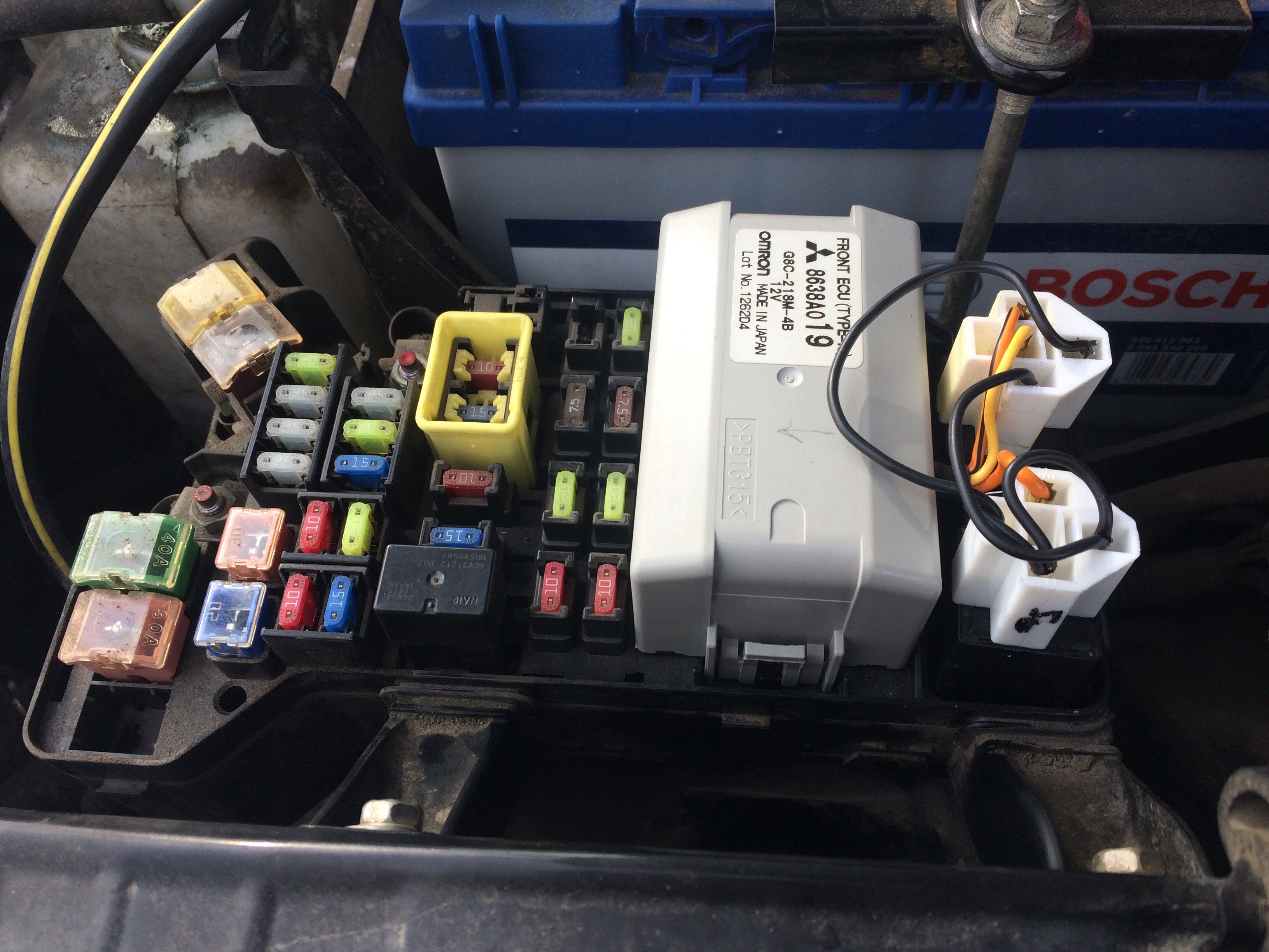

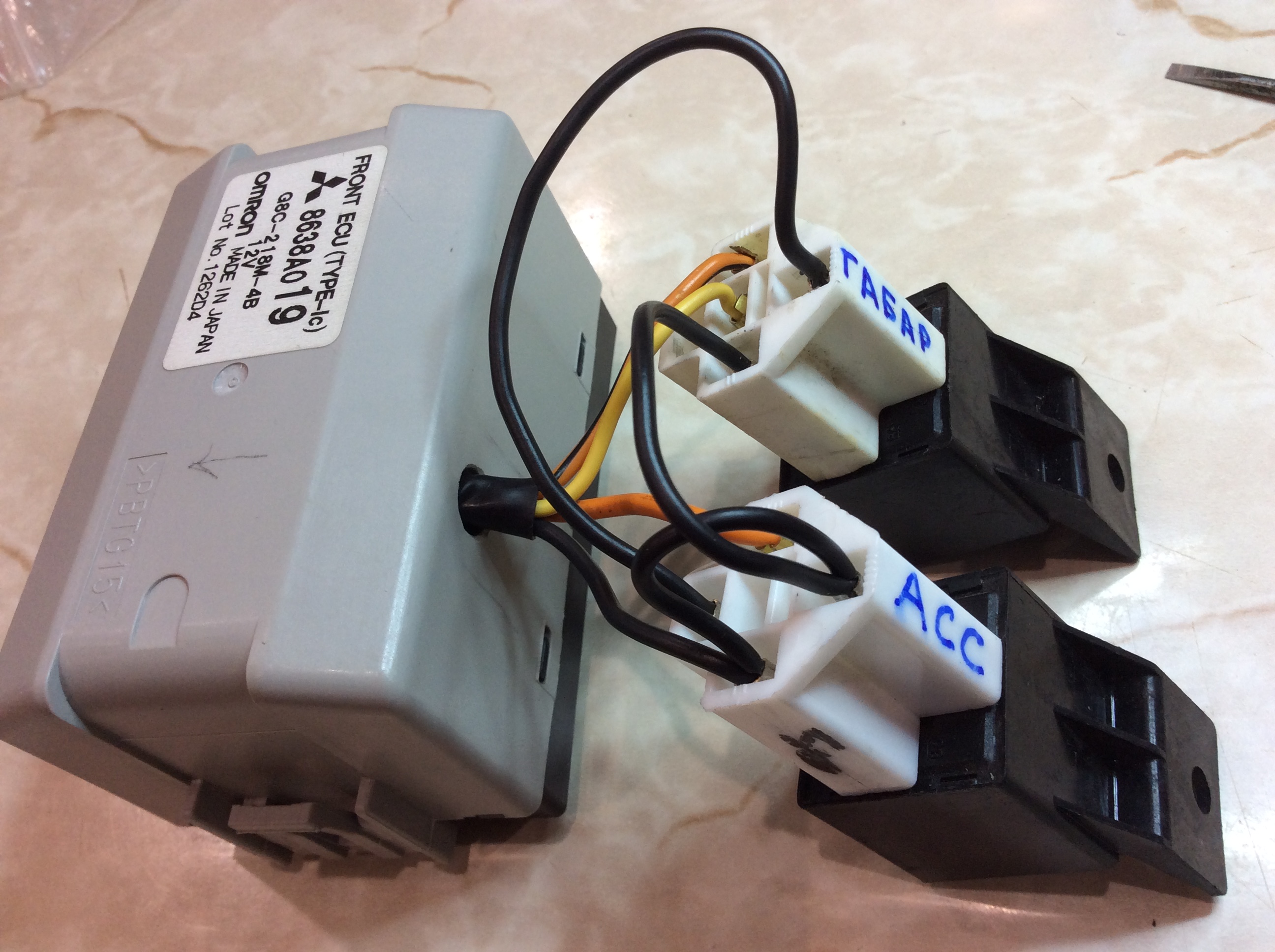

я сделал дхо из птф. вставил лед лампы. включаются по асс отключаются от габаритов.
ручка управления всегда в авто. можно птф управлять кнопкой как раньше.
стекло не греется. светит сильно. сделал из двух реле, коммутировал в фронт-эку.
просто и все работы дома производил сняв эку.
на выводах фронт эку есть асс+, земля, габарит+, управление птф-, ign+
фото прилагаю.
черный -земля
оранжевый - асс+
оранжевый с черным - габарит+
желтый - управление птф -
землю рекомендую именно так коммутировать как на фото, а то был неприятный сюрприз в виде внезапно появляющегося плюса на выводе асс.
фото прилагаю.
черный -земля
оранжевый - асс+

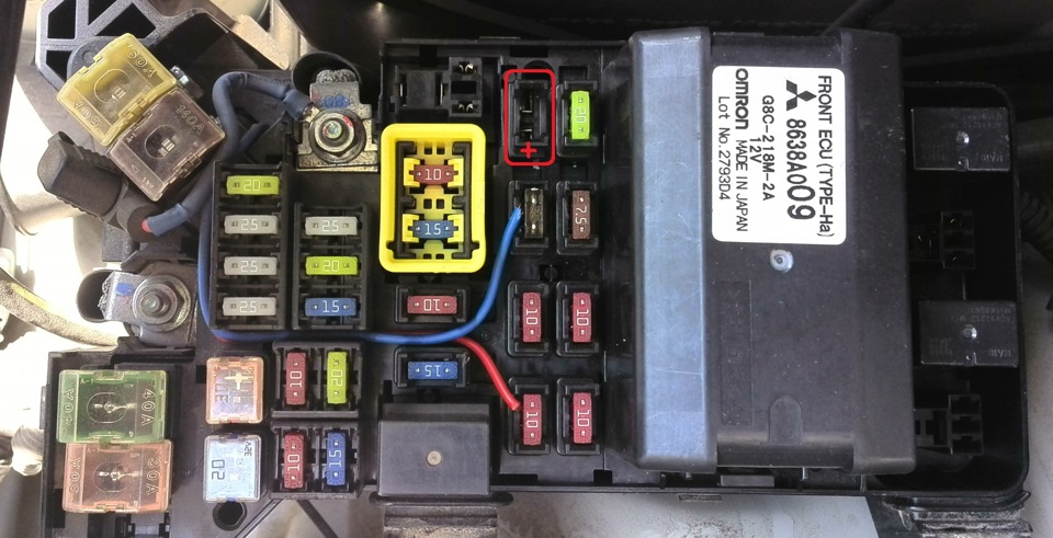

Я себе поставил реле ходовых огней от autorolik.сom. Взял самое бюджетное за 550 рублей + пересыл. Принцип аналогичный РХО-22. Запитал через кнопку с алиэкспресса, которую поставил в свободное гнездо около регулятора зеркал. За подключение взяли в районе 1000, точнее не помню. Можно было и подешевле, наверное, но я не искал. Схема подключения на многие машины есть на сайте. Я её распечатал и отдал установщикам. Сам не стал - холодно было.
Езжу с ним уже месяца 4. Проблем не было. Хотя один раз случайно выключил коленкой. Увидел по потухшей индикации на кнопке.
