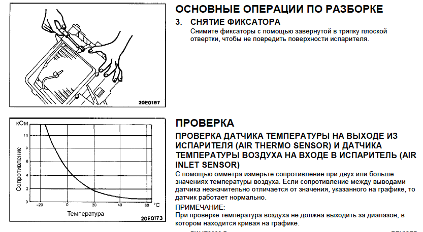

Есть два температурных датчика, до и после испарителя.
При температуре воздуха после испарителя 3 градуса кондиционер выключается
При температуре воздуха после испарителя 4 градуса кондиционер включается
Как на работу мозгов влияет датчик температуры, ДО испарителя нигде не описано, но полагаю что он нужен уже для систем с климат-контролем.

в ЭКО режиме при достижении температуры воздуха из испарителя (из дефлекторов в салоне) 3 градуса и ниже - кондиционер отключается, при повышении температуры 4 градуса и выше кондиционер включается.
В A/C молотит постоянно и отключается только по температуре ОЖ.
Что не понятно ? Датчики НИКОГДА ничего не РЕГУЛИРУЮТ. Они измеряют температуру и сообщают ее мозгам, а мозги уже все делают.
Тупо говоря: когда подул холодный воздух кондей выключился, подул теплый - кондей включился. ВОТ ВАМ И ЭКО

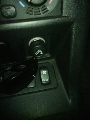

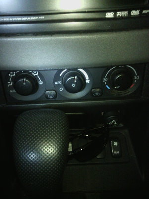

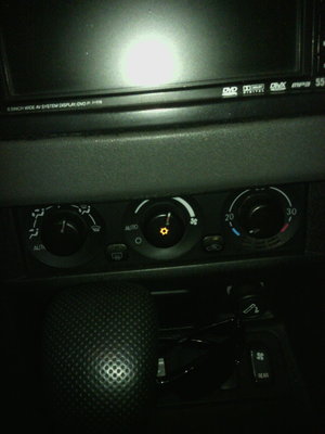

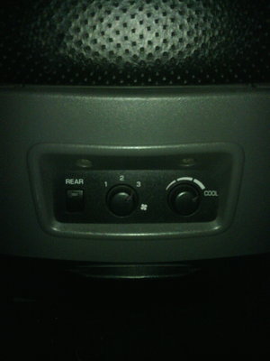

На подлокотнике.
На консоле, вкл задней ХЗ чего.
Тут печка и климат.
