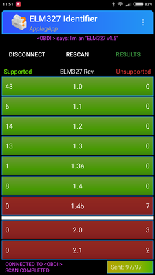

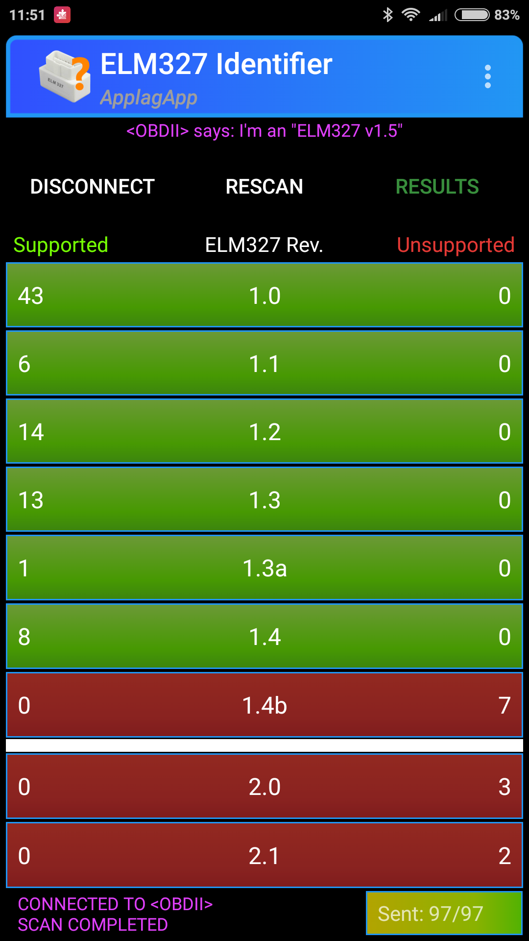

Vetold писал(а):xiaomi redmi note3 5.0.2
Этот адаптер v2.1
Без проблем обучился.
Судя по логу у тебя адаптер 3496: ATZ ELM327 v1.5 ::-D: а не 2,1))
Этот адаптер v2.1
да мне вообще не критично какая у него версия, главное что работает и не глючит. :)
НМПС 2014 S05 5АТ, лето Dunlop Grandtrek АT2 265/65 R17 Comforser CF3000 LT265/75R16, зима Hercules Avalanche X-Treme 265/70R17
Я на DRIVE2.ru
Vetold
Сообщения: 614
Зарегистрирован: 18 сен 2013, 12:13
Мой автомобиль(и):: Mitsubishi Pajero Sport New 5AT 2014
Благодарил (а): 54 раза
Поблагодарили: 51 раз
Re: ELM 327
Сообщение Vetold »
Похоже дядя Ляо всеже нае...л. Версия 1,5 ::-D:
