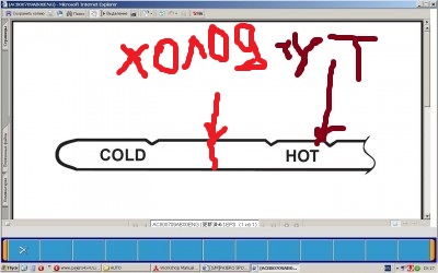

Сегодня опять тоже самое,на зад едет вперёд нет,постоял на R ,ну думаю прогрел, D ...... чёт газку поддал а он взял дёрнулся и вперёд,получилось типа я на газу D включил как будто.Вот такие дела.Походу буду тож подливать,только кто то писал ОД грамм 300 подливал.Уровень такой же на горячую.

Уважаемые сотоварищи! Проверьте уровень масла в АКПП СРАЗУ ПОСЛЕ ЗАПУСКА ДВИГАТЕЛЯ на холодную. Чем холоднее - тем лучше. После этого и принимайте решение - доливать - не доливать. Или заменить масло на более низкотемпературное. У меня сейчас на одометре 17000км. На 20000 - поменяю масло на Петроканаду. С фильтром естесственно.

Что касается выставления уровня у ОД - правильно они всё делают. По рекомендациям завода. Вот только видимо не учитывают эти рекомендации наших условий. По крайней мере, судя по низкотемпературным свойствам масла - точно не учитывают.

Игорь, вопрос в том, что если при +4C уровня не хватает, то что будет при -30 если машина простояла достаточно долго, чтобы масло остыло до окружающей среды. При том что при 80С уровень максимальный.atservice писал(а):Уважаемые сотоварищи! Проверьте уровень масла в АКПП СРАЗУ ПОСЛЕ ЗАПУСКА ДВИГАТЕЛЯ на холодную. Чем холоднее - тем лучше. После этого и принимайте решение - доливать - не доливать. Или заменить масло на более низкотемпературное. У меня сейчас на одометре 17000км. На 20000 - поменяю масло на Петроканаду. С фильтром естесственно.
У меня такое в первый раз. А вдруг это и не уровень вообще? Проверить времени не было, торопился.… а сегодня все уже нормально, как обычно. Пока не подливал.

Надо бы ещё щупы сравнить например с Паджеровским. Причем сравнивать надо вместе с трубкой куда он вставляется.Napic писал(а): У меня такое в первый раз. А вдруг это и не уровень вообще? Проверить времени не было, торопился.… а сегодня все уже нормально, как обычно. Пока не подливал.
Хотя эффект "высасывания" масла из поддона наблюдал и на Страде. Но там стоит старая, добрая гидравлика от Айсин и масло самое дешёвое. Правда после этого и в ней стал держать повышенный уровень. А то стоит Вебасто, мотор уже разогрет, а коробка холодная. Но желания молотить нету, завёл и сразу ходу.
