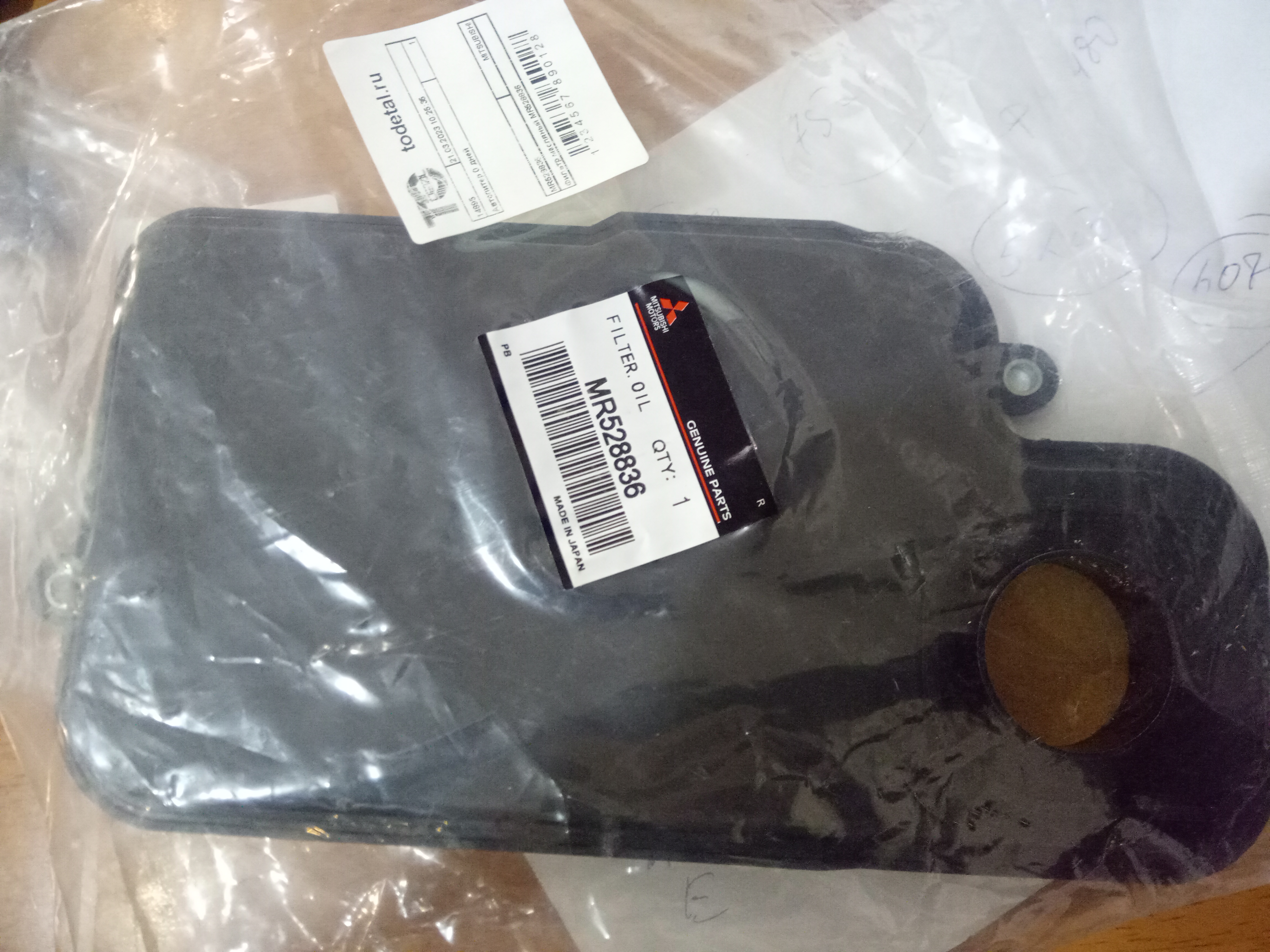

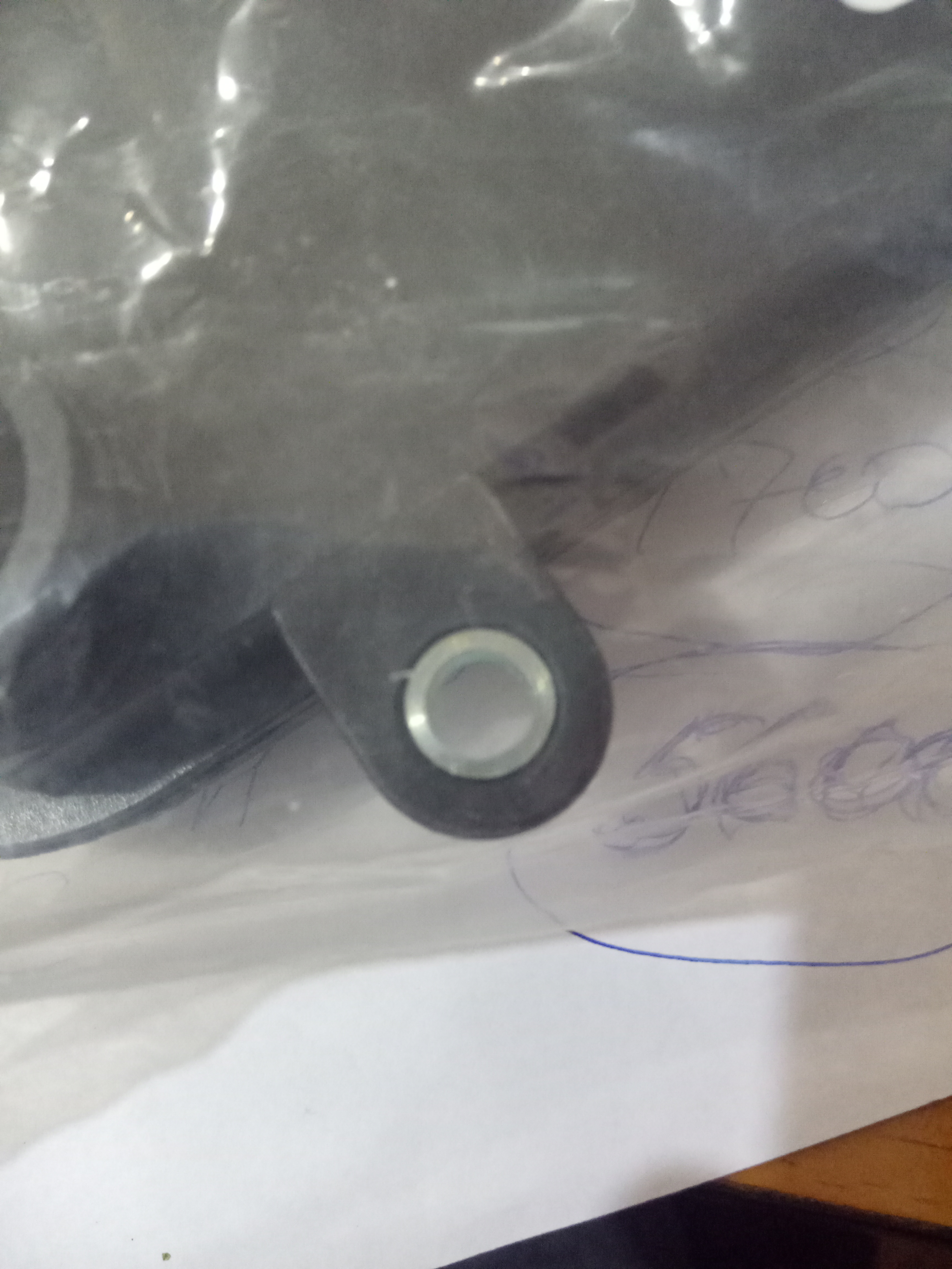

Подделка. Вчера вернул поставщику обратно....
По Asakashi JT208K ,что то я теперь озадачился... Может партия такая была и производство Индонезия...? Сейчас по ГТД Япония идет.

Azan писал(а): Подделка
Как подделку определил?
Azan
Сообщения: 2341
Зарегистрирован: 21 май 2013, 16:04
Мой автомобиль(и):: Pajero Sport 1999
Откуда: Тольятти
Откуда: Тольятти
Благодарил (а): 89 раз
Поблагодарили: 117 раз
Масло коробки передач, и раздаточной коробки.
Сообщение Azan »

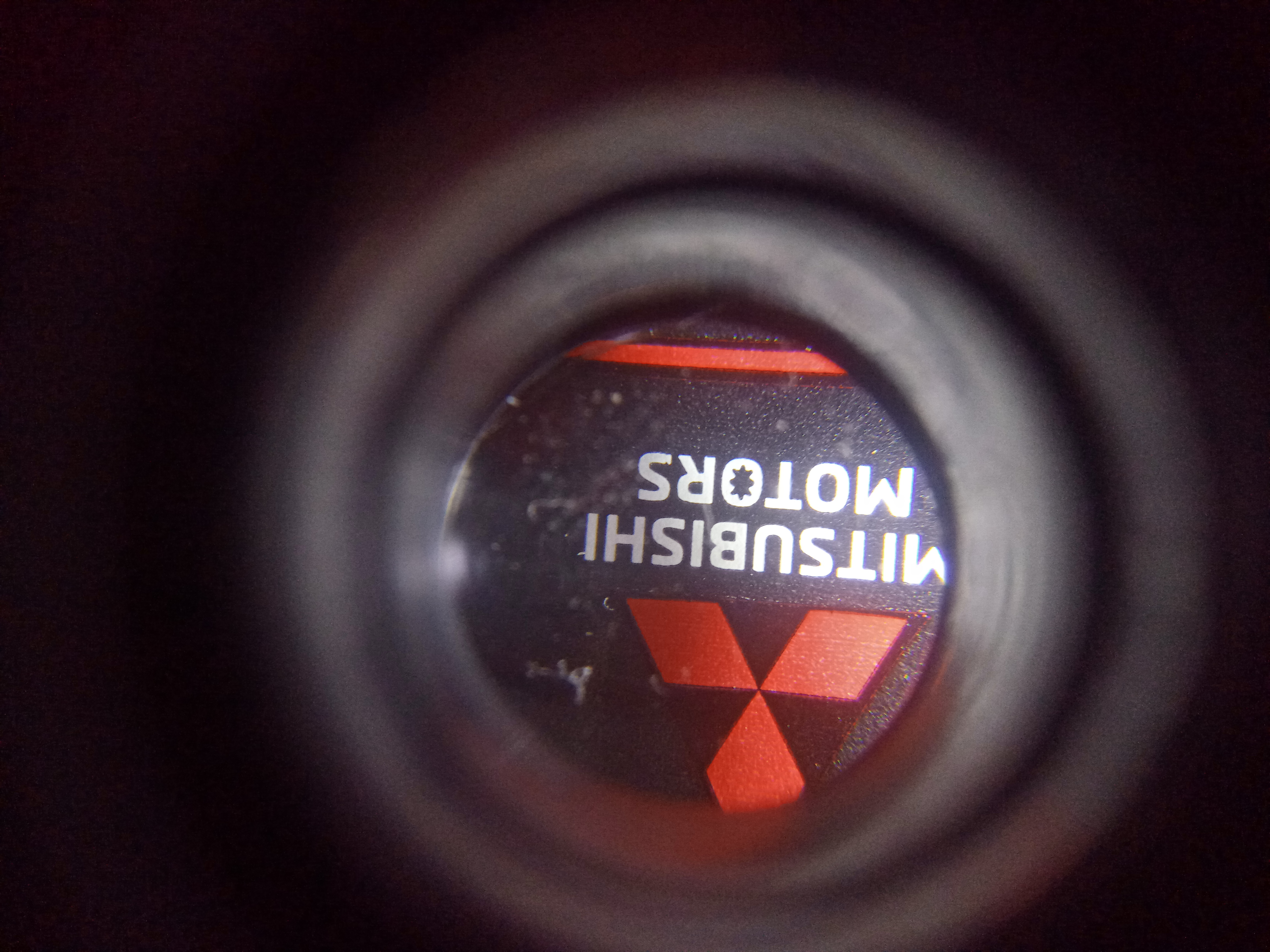

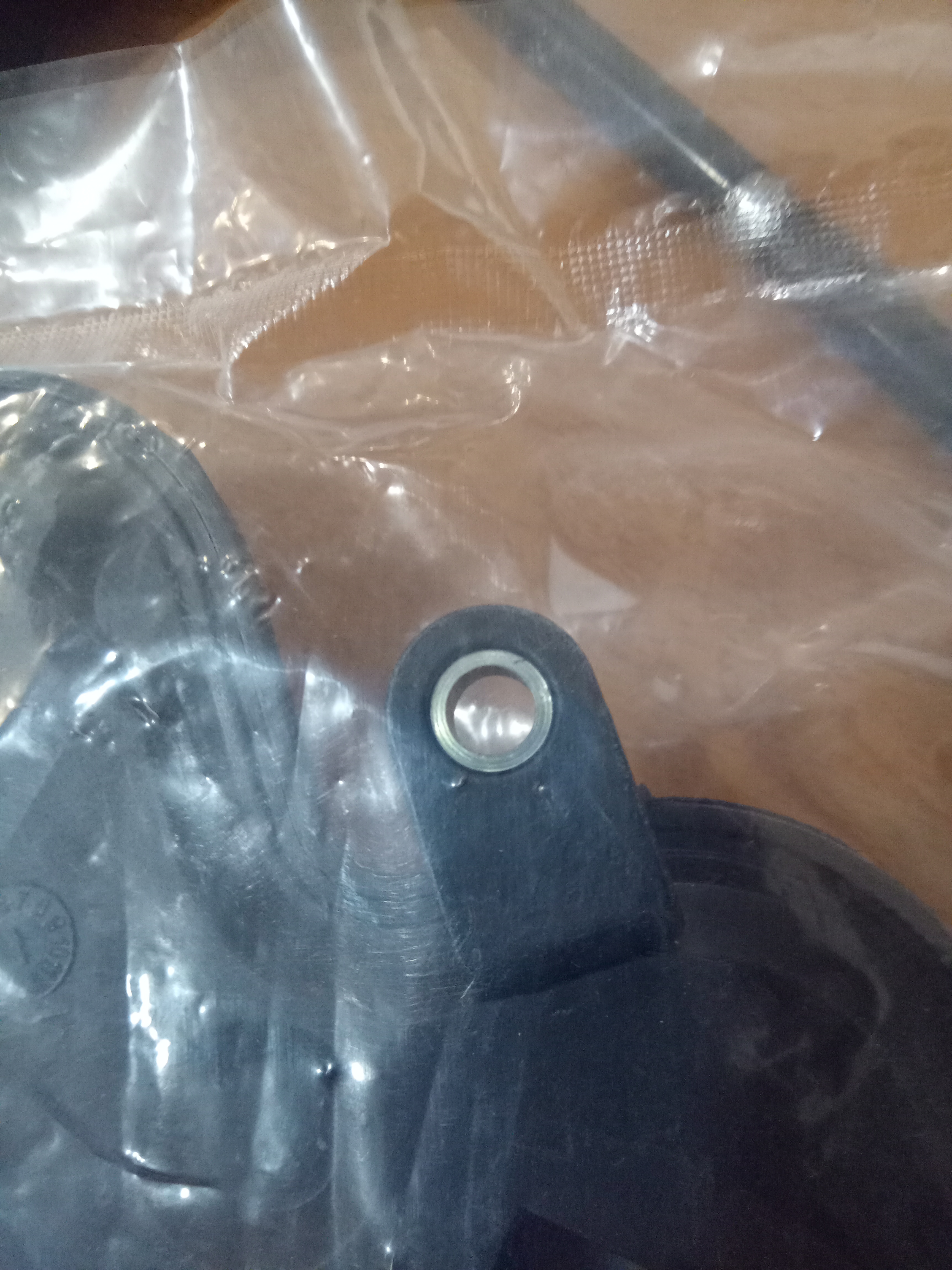

Вот так на перезаказанном с другого склада выглядит.
molvinets писал(а): Как подделку определил?
На первом фото же видно буква "О" с жалкой пародией на "зубчики внутри" , этого уже достаточно. Ещё втулки в креплениях должны быть с разрезом. Цвет фильтрующего элемента другой.

Azan писал(а): Вот так на перезаказанном с другого склада выглядит.
molvinets писал(а): ↑
это на этикетке? Фото полностью упаковки и полностью этикетки можно?

salavaba писал(а): это на этикетке? Фото полностью упаковки и полностью этикетки можно?
да на этикетке. Фото нет. На сайте "контрафакта.нет" есть много подробной информации.
