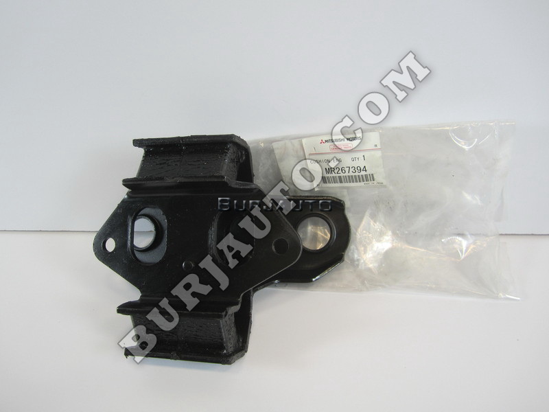

И так же не понял, какую подушку КПП мне установили, оригинал или ещё что то, т.к. упакованную её не показали, как и упаковку тоже. И за установку Константин сказал 1000руб, а Специалисты взяли 1500руб.

что касаемо подушки фото заказа ниже там есть ваш номер телефона ( если я не ошибся) и кстати цена тоже, оригинальность подушки можете посмотреть на самой подушке. и если вам надо было посмотреть упаковку и старую подушку надо было предупредить об этом , мы не имеем привычки сваливать все снятое говно и упаковку клиентам в машину, не выгоняем клиентов из рем зоны и не прячем новые запчасти от них.

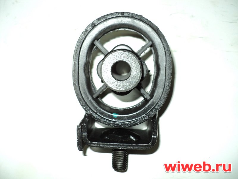

что касаемо боковой подушки кпп- это не боковая подушка кпп это ограничитель вращения двигателя и кпп - её менять не надо, но не важно вам все равно.

любопытно полез глянуть подушку MR267864 неоригинала нет
боковой ограничитель вращения MR267864 имеет четыре перемычки - транспортные для того что бы не потерять центральную втулку ( для тех кто в теме они всегда оборваны их менять не надо)
