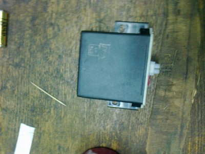

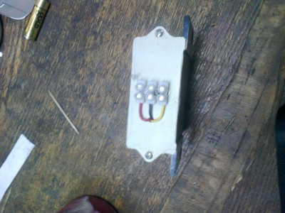

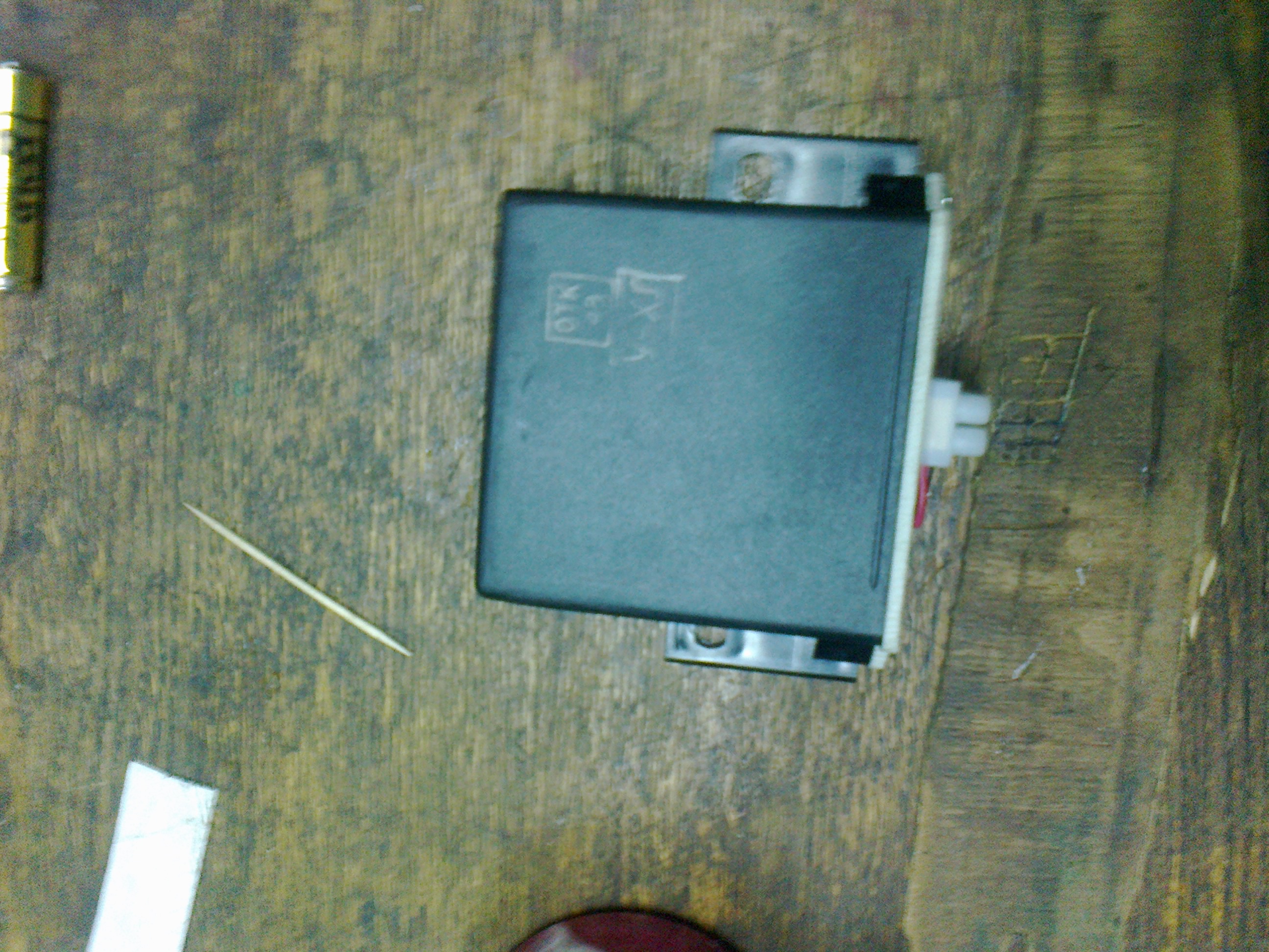

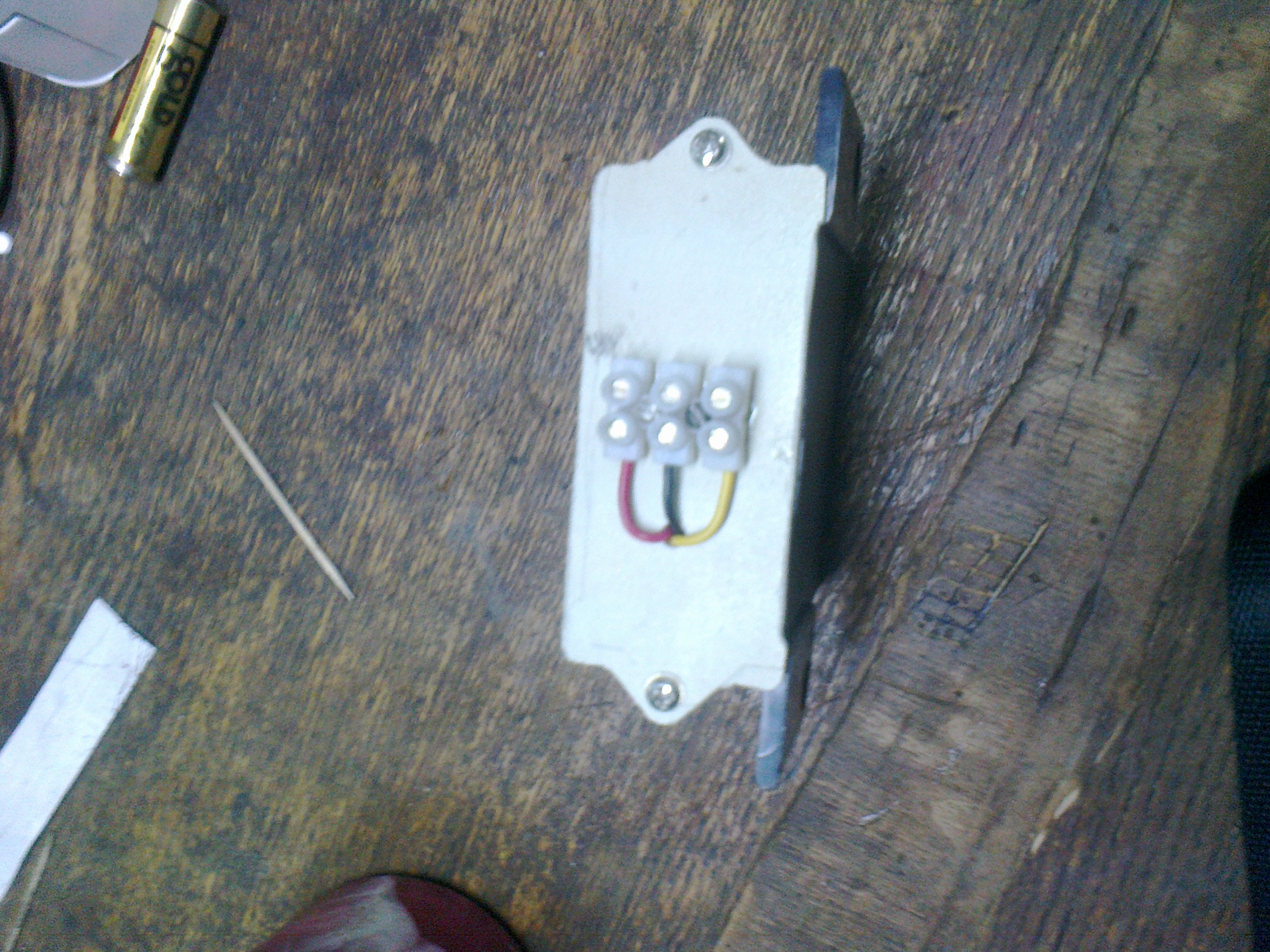

vov4ik87, причина по которой я поставил колаэдр:
Снимая фишку с дросселя, переводим ЭБУ в некий аварийный режим. Движок при этом начинает работать более адекватно. Пропадает задумчивость на разгоне, ощущение увеличившегося крутящего момента (почему нет?).
Побочный эффект: перестает закрываться дроссель при глушении двигателя - в результате рывки, свист и прочие неприятные моменты.
Потому и было построено устройство, названное с легкой руки Свята, КОЛАЭДРом.
Если просто ставить заглушку ЕГР, я думаю, есть смысл ставить колаэдр, что бы не давать ЭБУ закрывать дроссель в режиме разгона.
