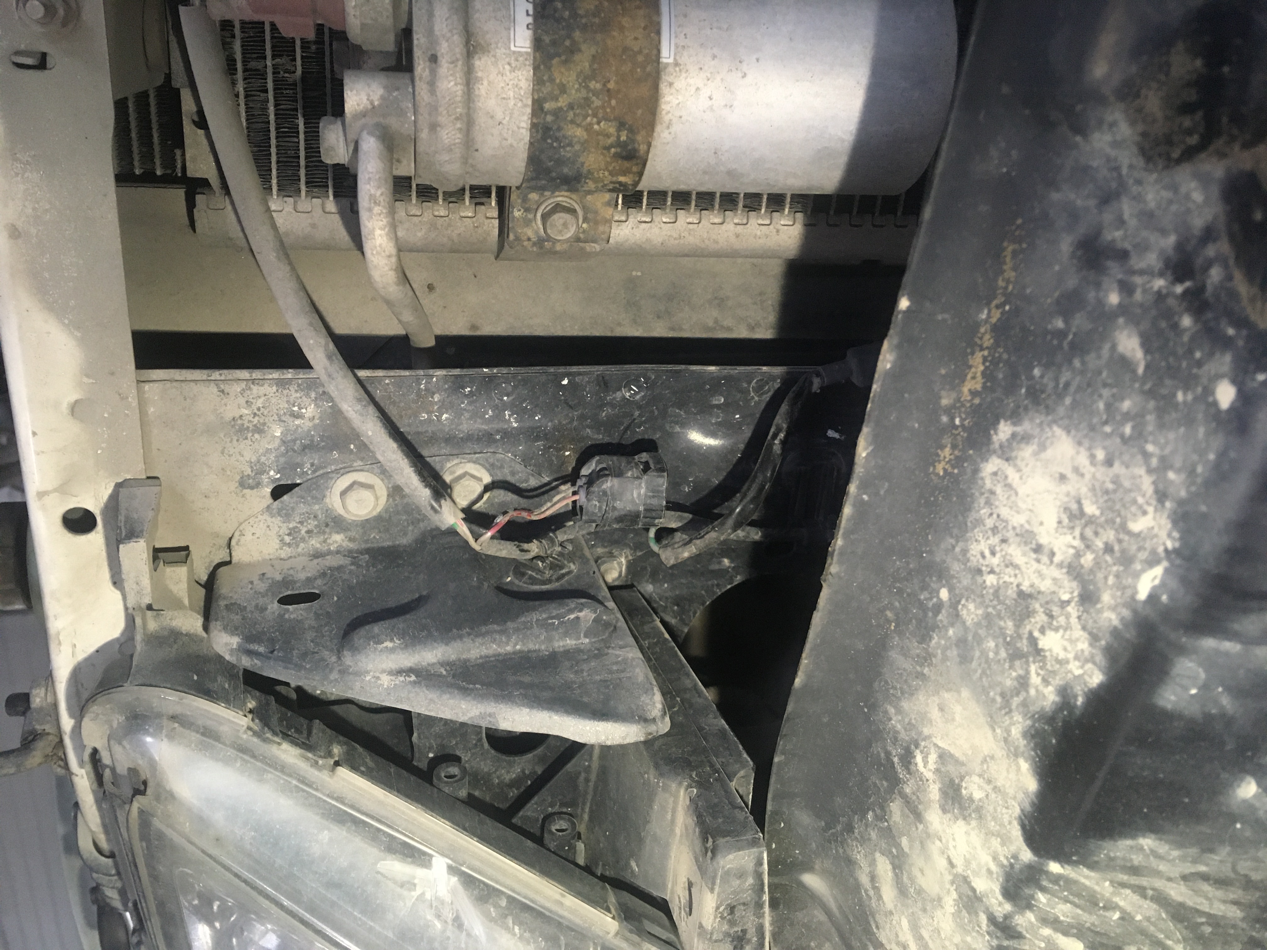

Привет ребята!
На клиентскую машину устанавливаю радиатор акпп, карлсона кондиционера.
С правовой стороны около осушителя свободная фишка. Что за датчик должен стоять, нужно ли его ставить?
зима бридж 7000 285х65х17
roman_199
Сообщения: 31
Зарегистрирован: 24 мар 2020, 10:18
Мой автомобиль(и):: Митсубиши Паджеро Спорт 2
Помогите информацией новичку! "вопрос-ответ"-III
Сообщение roman_199 »
Доброе утро. Поскольку с дизелями пока еще мало знаком, прошу подсказать. Как часто надо делать обучение малому впрыску и нужно ли это делать после снятия клемм с обоих АКБ, то есть не слетают ли настройки, при полном обесточивании.
Сообщения: 57508
Поблагодарили: 4807 раз
Mark69 писал(а): Привет ребята!
Датчик наружной температуры, при обычном кондее.
Тот который стоит слева при климате. )

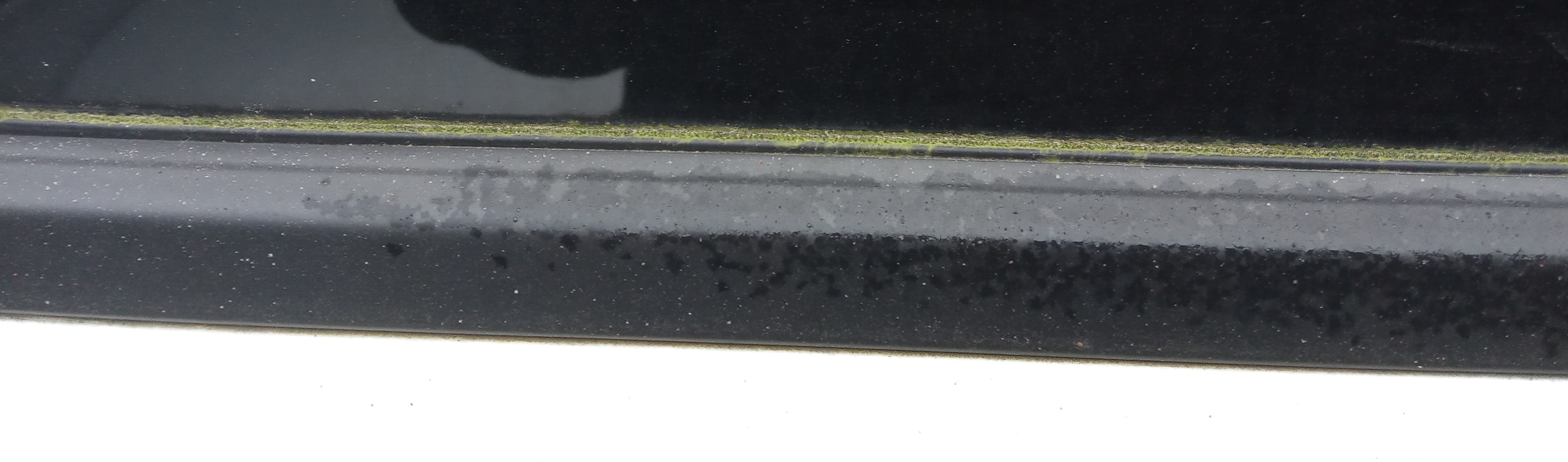

коллеги, а такая вот "зелень"
на всех подвижных стеклах - это же не нормально?
на водительском меньше, но тоже есть.
ни на одной предыдущей машине подобного не замечал (
как от нее избавиться?
Fox414
Сообщения: 848
Зарегистрирован: 21 июн 2013, 22:40
Двигатель:: 4д56 т 116л.с.
Мой автомобиль(и):: MPS дизель
Откуда: на 1000 руб
Благодарил (а): 80 раз
Поблагодарили: 114 раз
Сообщение Fox414 »
Пыльца на бархатке резинового уплотнителя. Стекло вниз и отмывать. Хоть губкой с фейри.
