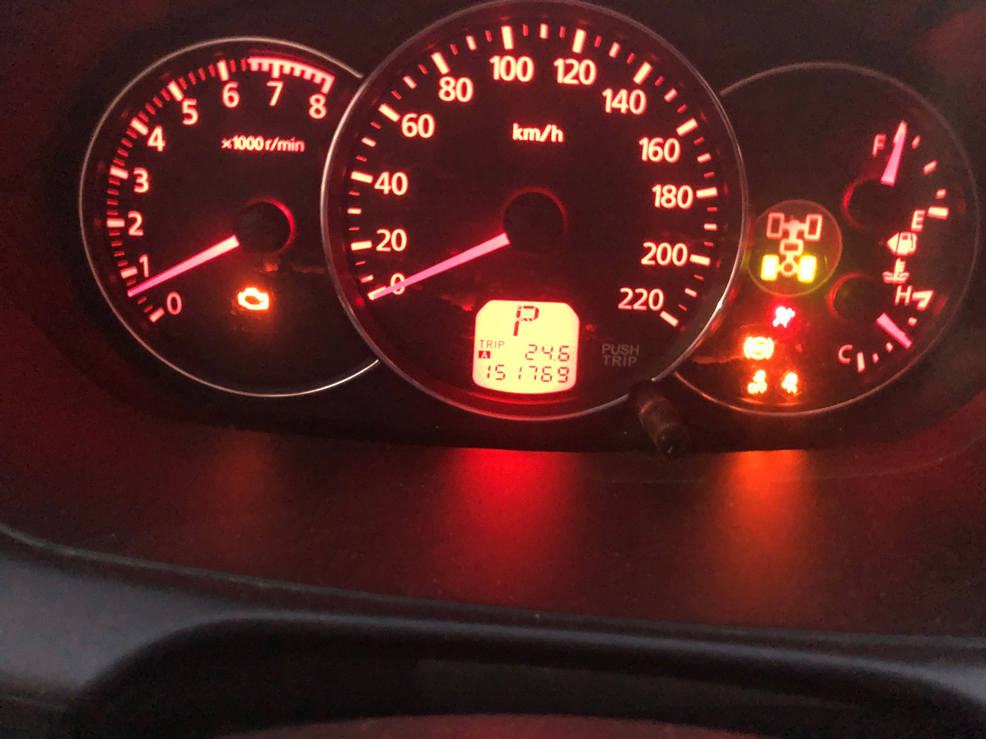

Добрый день! Загорелся чек и куча лампочек. По мультику ошибка 1901. Коробка перестает переключаться на автомате. Только вручную. Скидываю ошибку, какое то время все норм, потом по новой- чек, лампочки, рев двигателя, езда на типтроне. Последнее время никуда за город не выезжал.
Помогите плиз с чего начать?!

mysell писал(а): Добрый день! Загорелся чек и куча лампочек. По мультику ошибка 1901. Коробка перестает переключаться на автомате. Только вручную. Скидываю ошибку, какое то время все норм, потом по новой- чек, лампочки, рев двигателя, езда на типтроне. Последнее время никуда за город не выезжал.
Из диагностического разъёма вытащи всё и не будет 1901. Если мульт подключен, сменить прошивку мульта или его отключить. Что-то ср....т в шину

sn1 писал(а): Из диагностического разъёма вытащи всё и не будет 1901. Если мульт подключен, сменить прошивку мульта или его отключить. Что-то ср....т в шину
[/quote] Спасибо!!! 1901 пропала. Получается мульт погнал? 4 года с ним отъездил никаких проблем и вот на тебе. Прошивка на него не обновляется уже. Что, выкинуть его?

mysell писал(а): Прошивка на него не обновляется уже. Что, выкинуть его?
Попробуй задать вопрос им в техподдержку про 1901, которой не существует :) Может подгонят прошивку нормальную. А вообще мульт ну совсем ниочем в этой машине

mysell писал(а): Спасибо!!! 1901 пропала.
Бывает что адаптер гадит в шину. У меня периодически с торком такое происходило и загоралось все. Поменял адаптер - прошло. Мониторинг лучше всего через elm ку организовывать. В случае глюка- выдернул и все.
Сообщения: 57508
Поблагодарили: 4807 раз
Помогите информацией новичку! "вопрос-ответ"-III
А мульт что выдернуть нельзя?
sn1 писал(а): А вообще мульт ну совсем ниочем в этой машине
Всё зависит от того что нужно по итогу получить.
Давление во ВК, температура моторного и акпп, бортовое напряжение, вполне даёт информацию по состоянию авто. )

SNOOPER писал(а): А мульт что выдернуть нельзя?
Я к тому, что потом другой адаптер купить и поставить. С мультом в таком случае проблемно.
