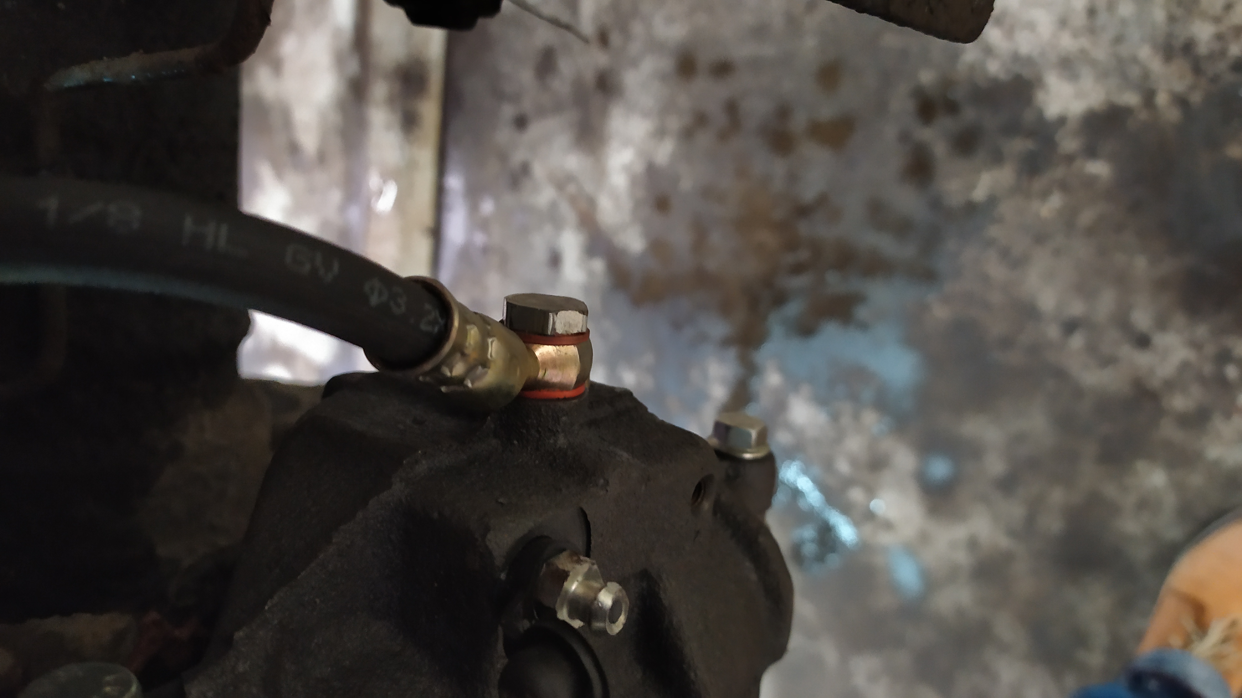

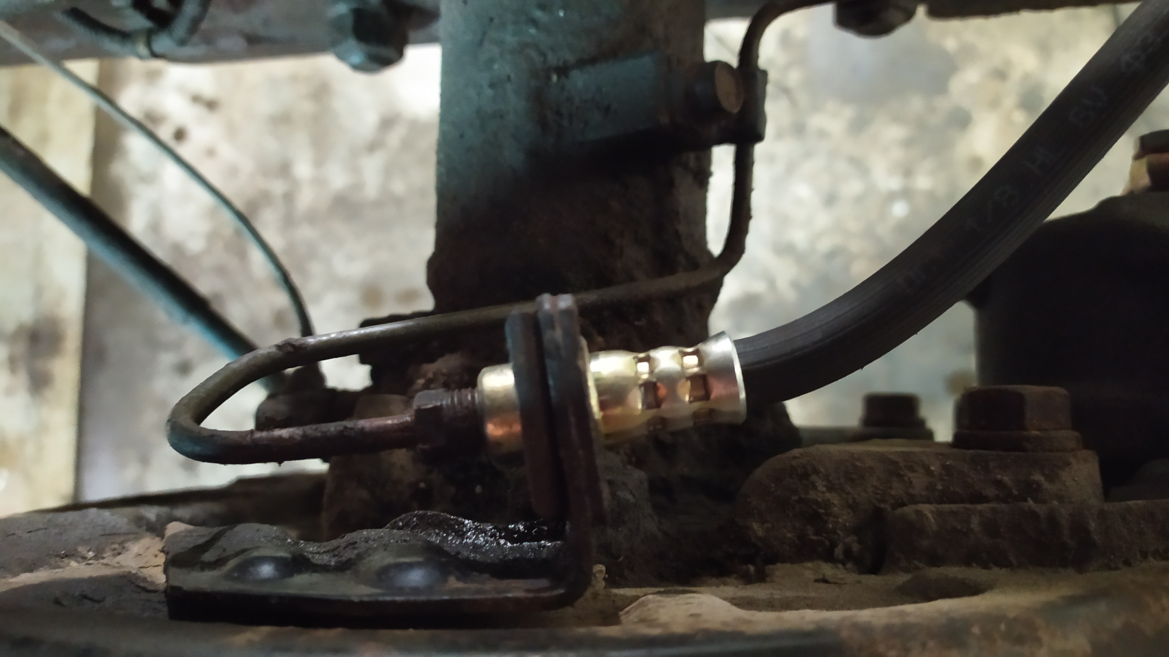

pauls писал(а): спасибо.шланги подходят без доработак?
там единственное это крепление шланга вызывало вопрос, ну и не могли открутить одну магистраль, пришлось срезать и наращивать.

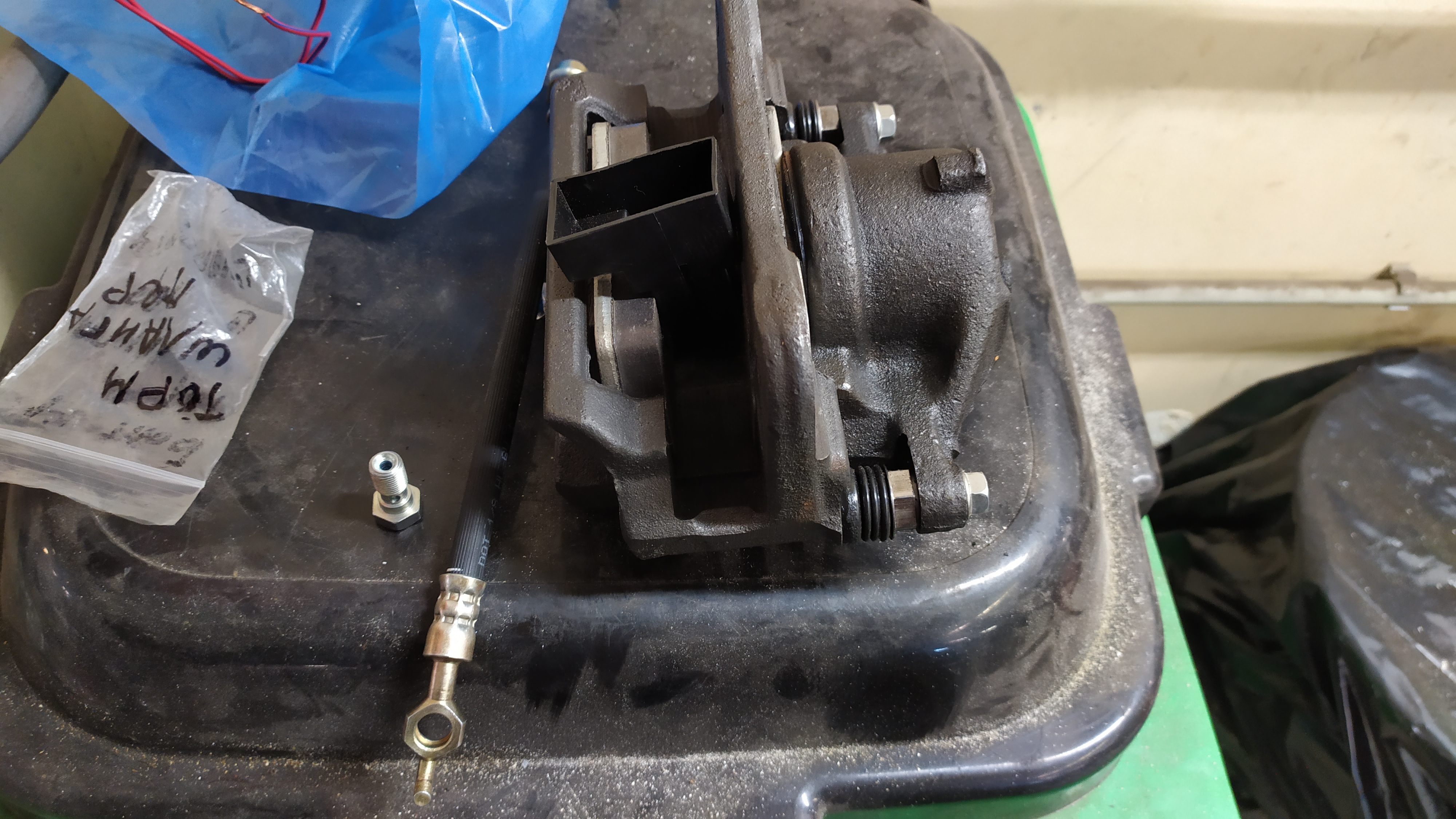

Vetold, Я на драйве посмотрел, сначала на суппорта от П2 менялись, а потом на газовские, не понравились?

molvinets писал(а): не понравились?
я ставил febest не оригинал, показали они себя так себе. Поэтому взял ГАЗ.

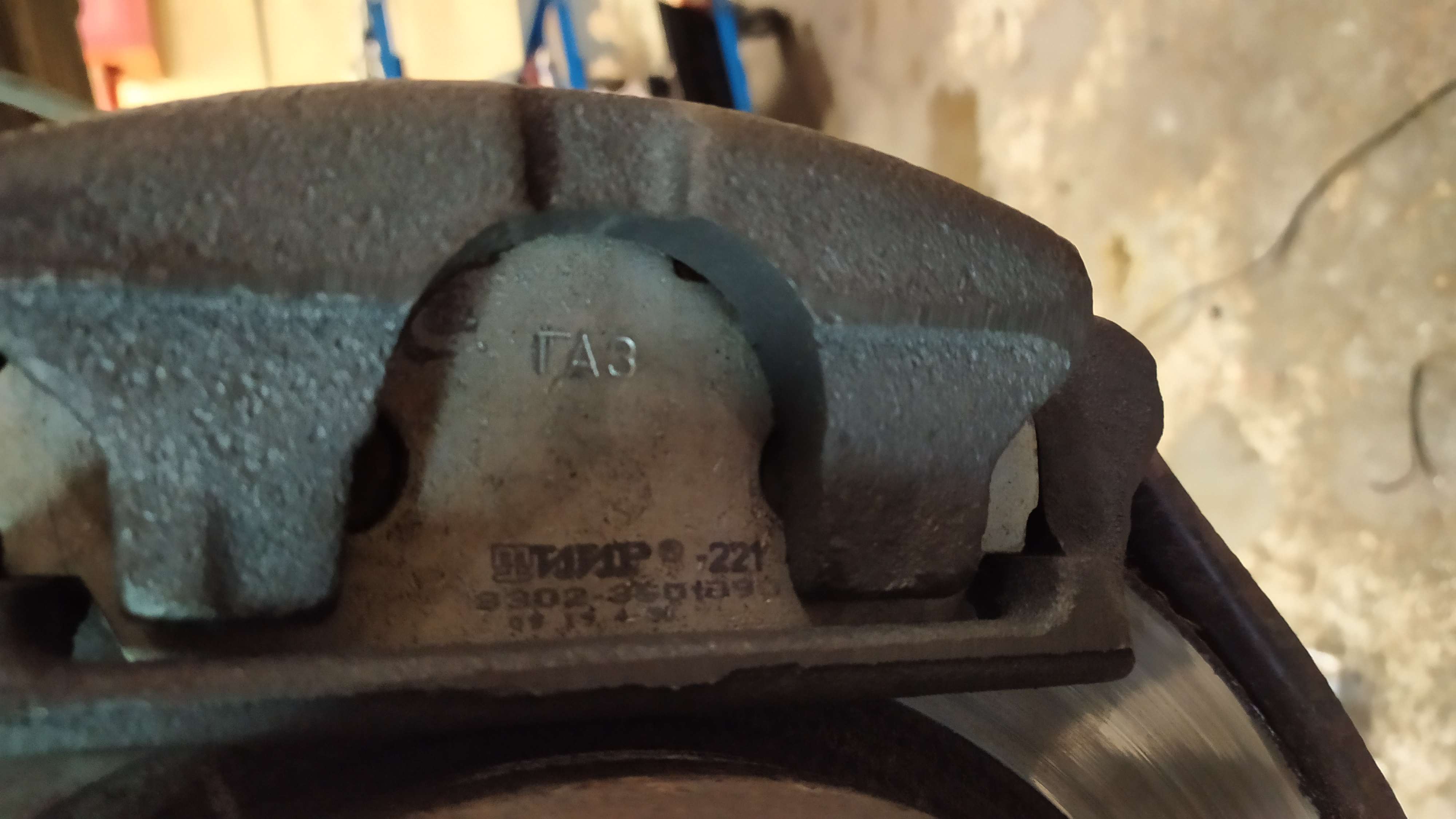

Газ лучше оказался?

molvinets, ГАЗ это все же оригинальная запчасть. Для меня лучше в том, что не нужно было обслуживать, и за скромную сумму в 6000+ ты получаешь два суппорта, колодки и шланги, ну и по работе, еслиб не нужно было менять часть магистрали, взяли бы тысячи 3-4.
За то сей час, при проблемах суппорта, даже не буду парится с переборками, тупо куплю за 2,5кр новый суппорт с колодками и поменяю, хоть сам.

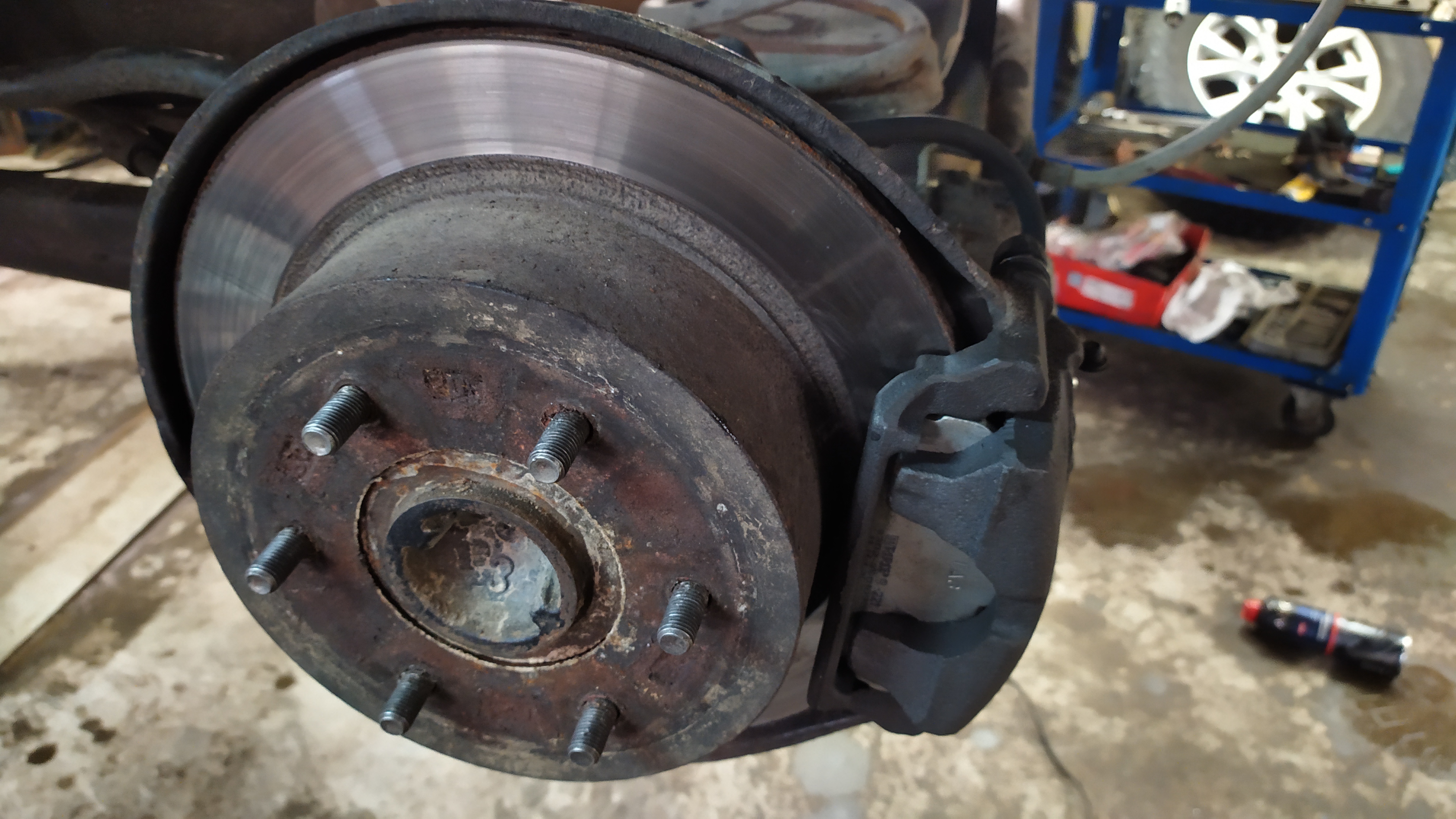

Согласен, а разница в торможении есть? Или примерно одинаково?

molvinets писал(а): Согласен, а разница в торможении есть? Или примерно одинаково?
по мне так может чуть лучше, но на фоне старых суппортов и постоянно меняющихся размеров колес, хрен его поймешь ::-D:

Vetold, кстати, интересно, а как трут выпирающие по периметру колодки о диски, об этот ржавый "нимб", о наружний торец диска ?! Есть ли специфические звуки? Наверное всё чисто, без окалины? :*SCRATCH*:

MAX68, да вроде обычно трут, звуков каких то левых я не услышал. На счет окалины не проверял, но наверное ее постесало. На колодке точно помню проточка появилась от буртика.
