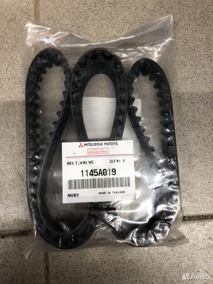

А оригинал ГРМ разве плох?
Вот такой мне предлагают:

Владелец писал(а): А оригинал ГРМ разве плох?
Не плох, очень много брака или подделки.

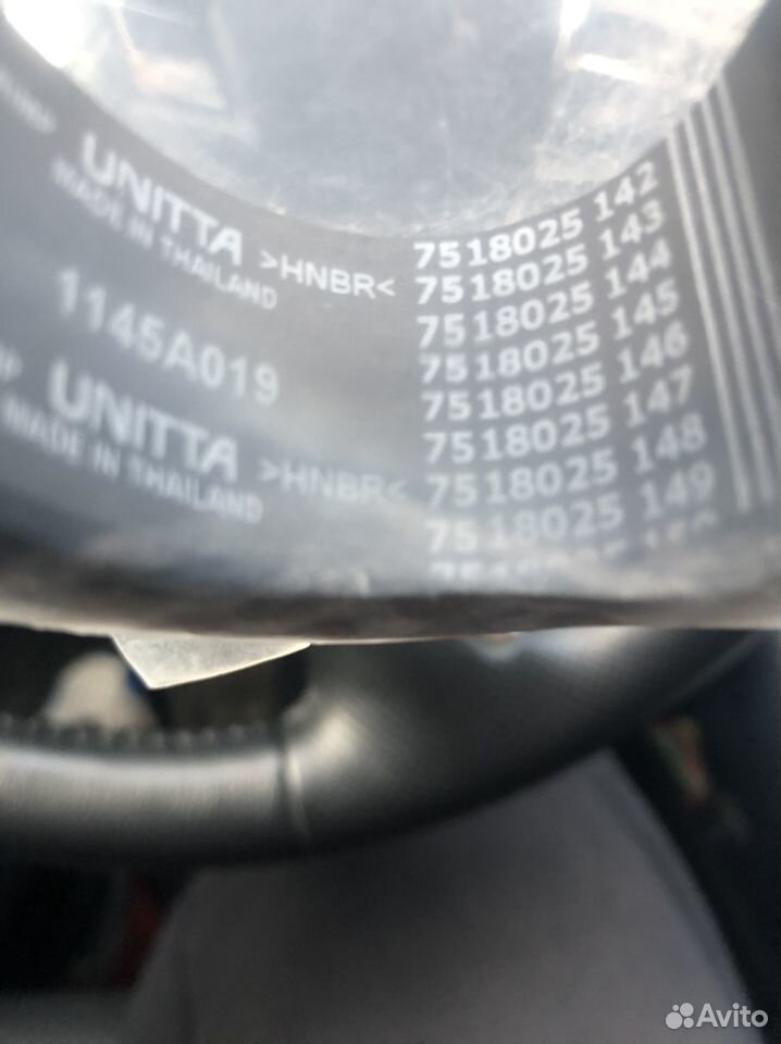

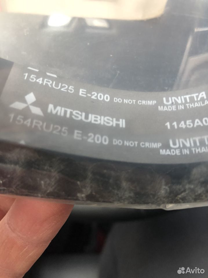

sn1, как думаешь этот на фото выше оригинал?

Владелец писал(а): как думаешь этот на фото выше оригинал?
Я вот чес слово не хочу учиться разбираться подделка или оригинал, если есть вариант проще и дешевле.
это подделка

mall писал(а): это подделка
:o mall, спасибо! А я чуть не купил уже ::-(:
