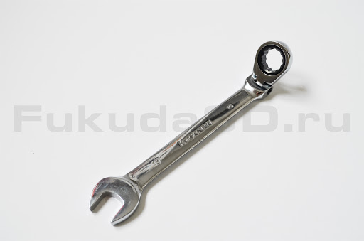

Парни, кто каким ключом откручивал "дальний" болт стартера? 2,5 дизель АКПП. Мелкий инструмент 1/4" гнется, больший не залазит. Видимо нужно свой сварить "по месту"?
lesnik5000
Сообщения: 6594
Двигатель:: 4D56U
Откуда: Архангельск
Благодарил (а): 485 раз
Поблагодарили: 421 раз
Помогите информацией новичку! "вопрос-ответ"-III
Сообщение lesnik5000 »
Beerserg писал(а): Парни, кто каким ключом откручивал "дальний" болт стартера? 2,5 дизель АКПП. Мелкий инструмент 1/4" гнется, больший не залазит. Видимо нужно свой сварить "по месту"?
Накидной трещеткой с шарниром.
Такой. Только не помню что я им там крутил ::-[:
