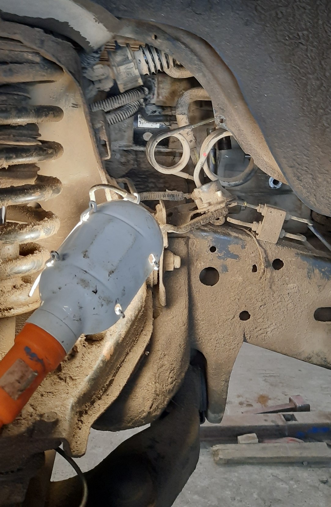

SNOOPER писал(а): Это в каком месте "кудряшки" мешают?
Вот здесь сильно мешают стартер снимать ::-(:

Beerserg писал(а): Вот здесь сильно мешают стартер снимать
Кардан передний открути и через низ делай.

lesnik5000 писал(а): Кардан передний открути и через низ делай.
Уже сделал, но помучался знатно, особенно откручивая дальний болт.
