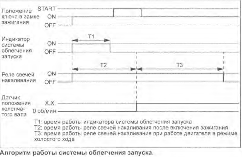

Mazafaka987 писал(а): Подскажите
свечи греются дольше, чем горит спираль )
не знаю, как точно здесь реализован алгоритм, но, чаще всего, сначала идет максимальный прогрев, а потом еще некоторое время работы на пониженном напряжении.
т.е., зависимость от температуры обычно есть, но имеет ли смысл включать несколько раз - каждый решает для себя сам )

belinex писал(а): не знаю, как точно здесь реализован алгоритм, но, чаще всего, сначала идет максимальный прогрев, а потом еще некоторое время работы на пониженном напряжении.
Здесь нет нагрева пониженным напряжением.
В остальном всё верно.))

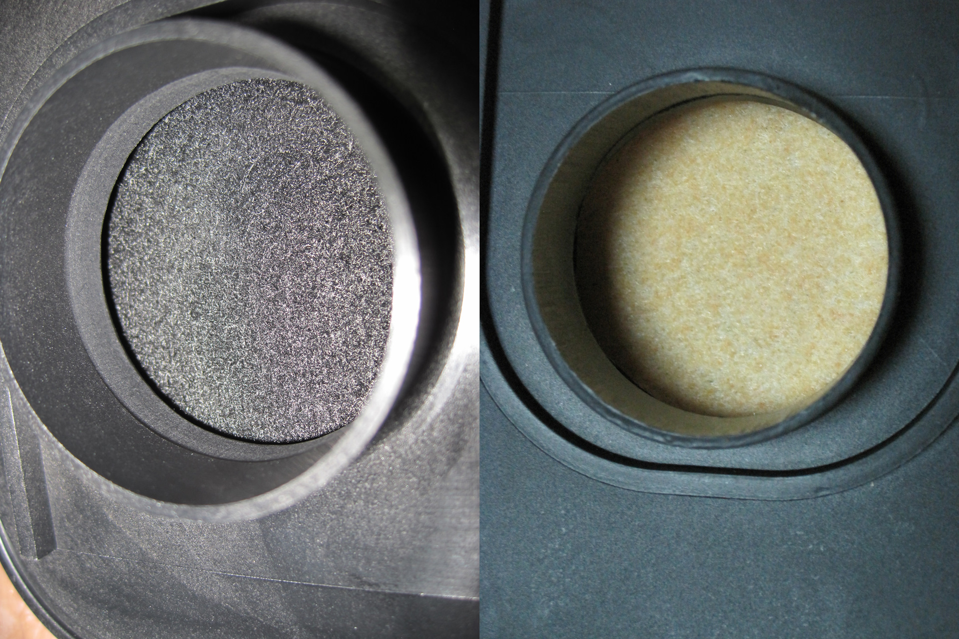

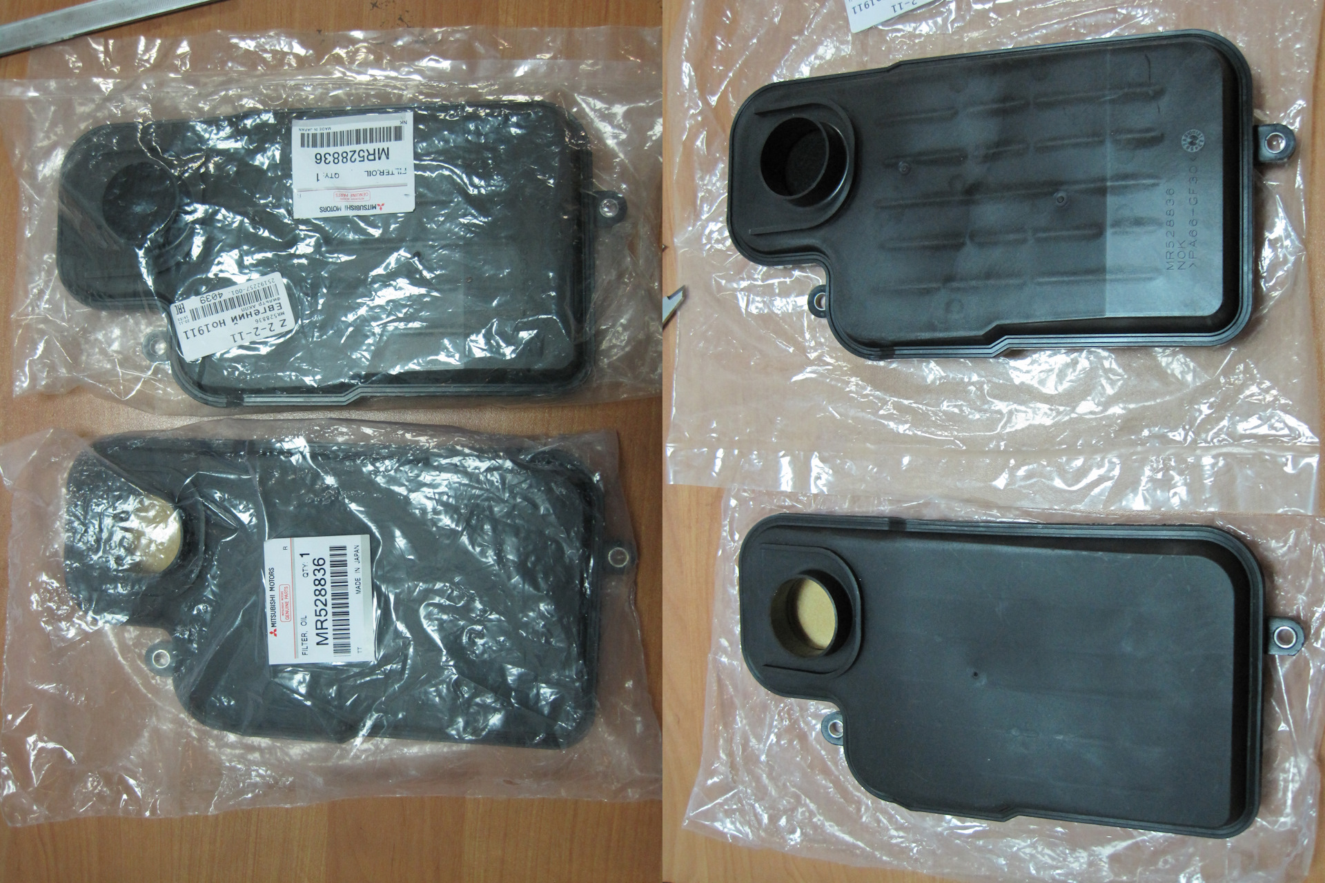

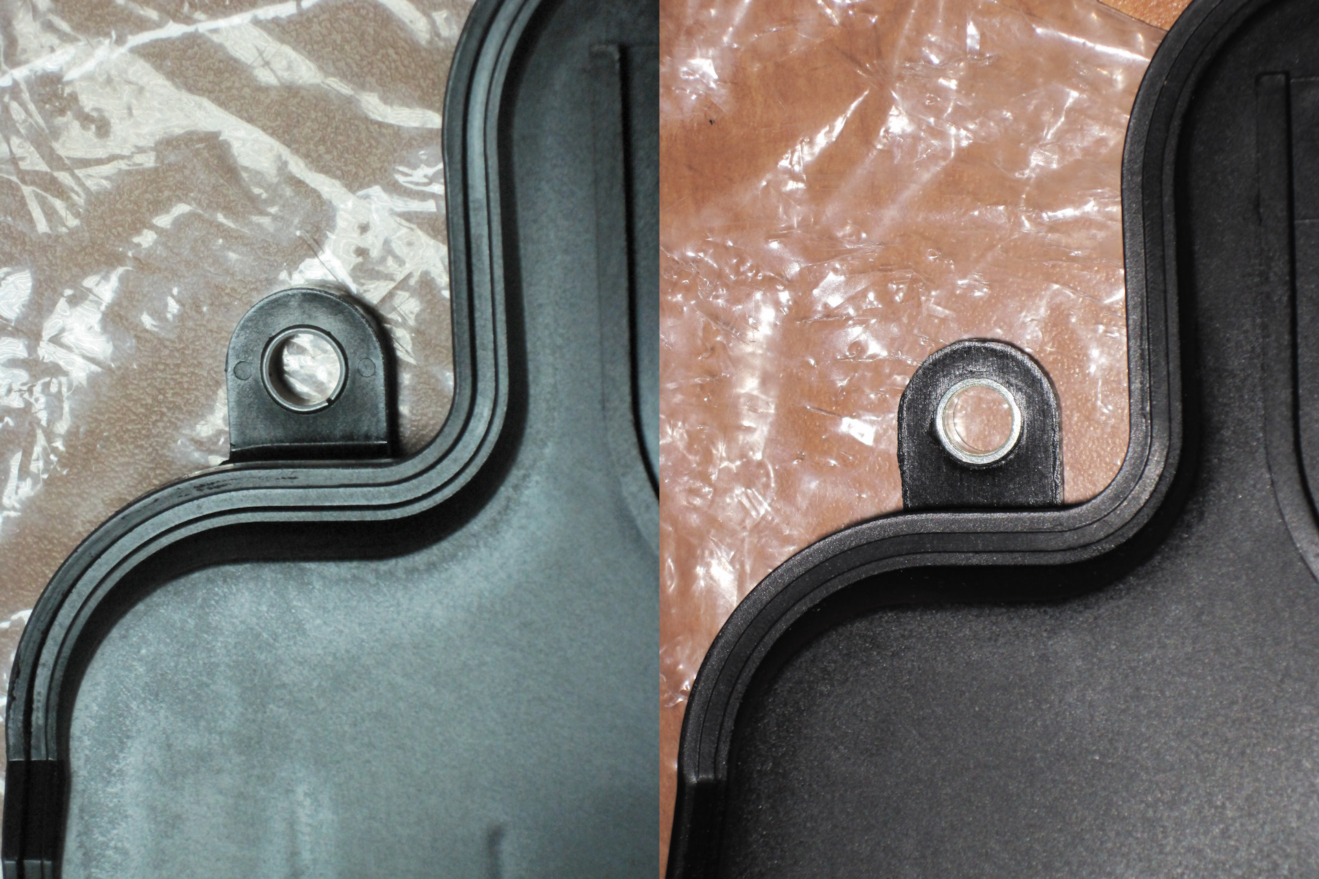

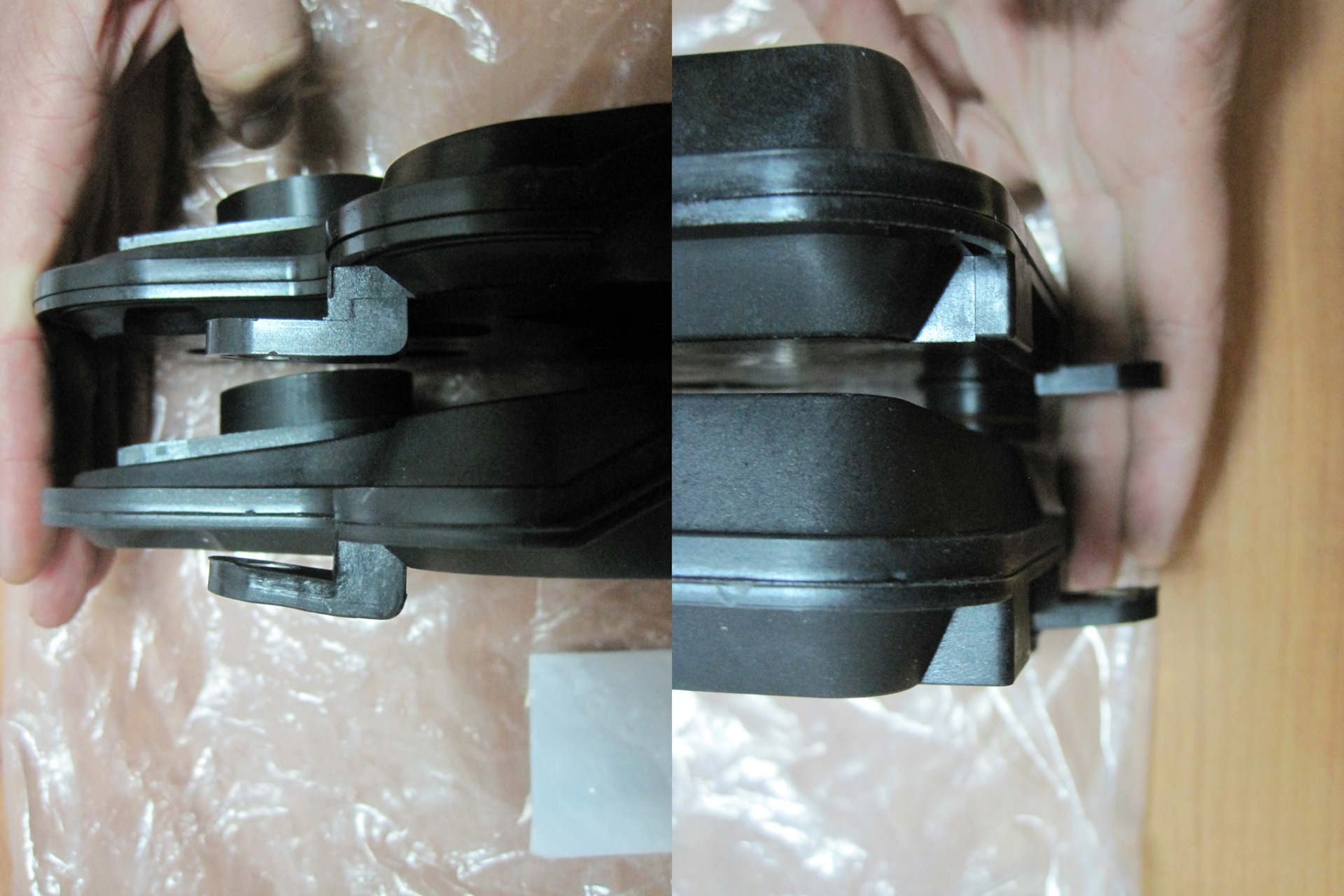

Котяра877 писал(а): Не помню если честно, скоро будем менять опять масло, заодно и новый оригинальный фильтр поставлю,
Подделок сейчас много, фиг поймёшь, оригинальный он или нет

AlexK26 писал(а): Подделок сейчас много, фиг поймёшь, оригинальный он или нет
Настоящий сверху, подделка снизу
Настоящий сверху
Настоящий сверху
Настоящий слева
Настоящий слева
Настоящий черный слева
