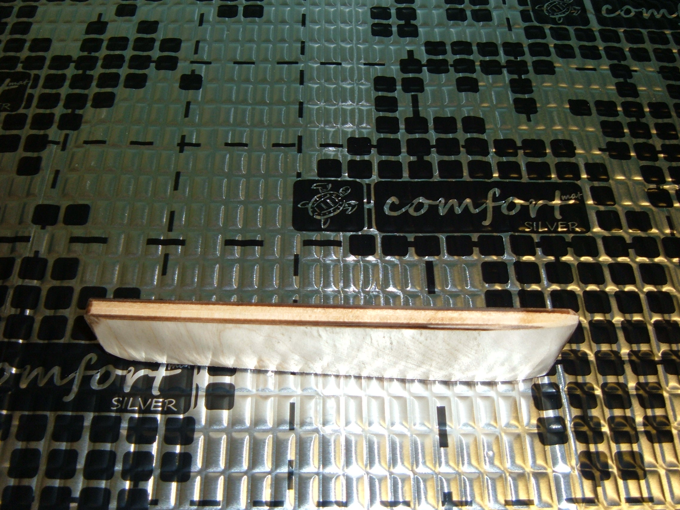

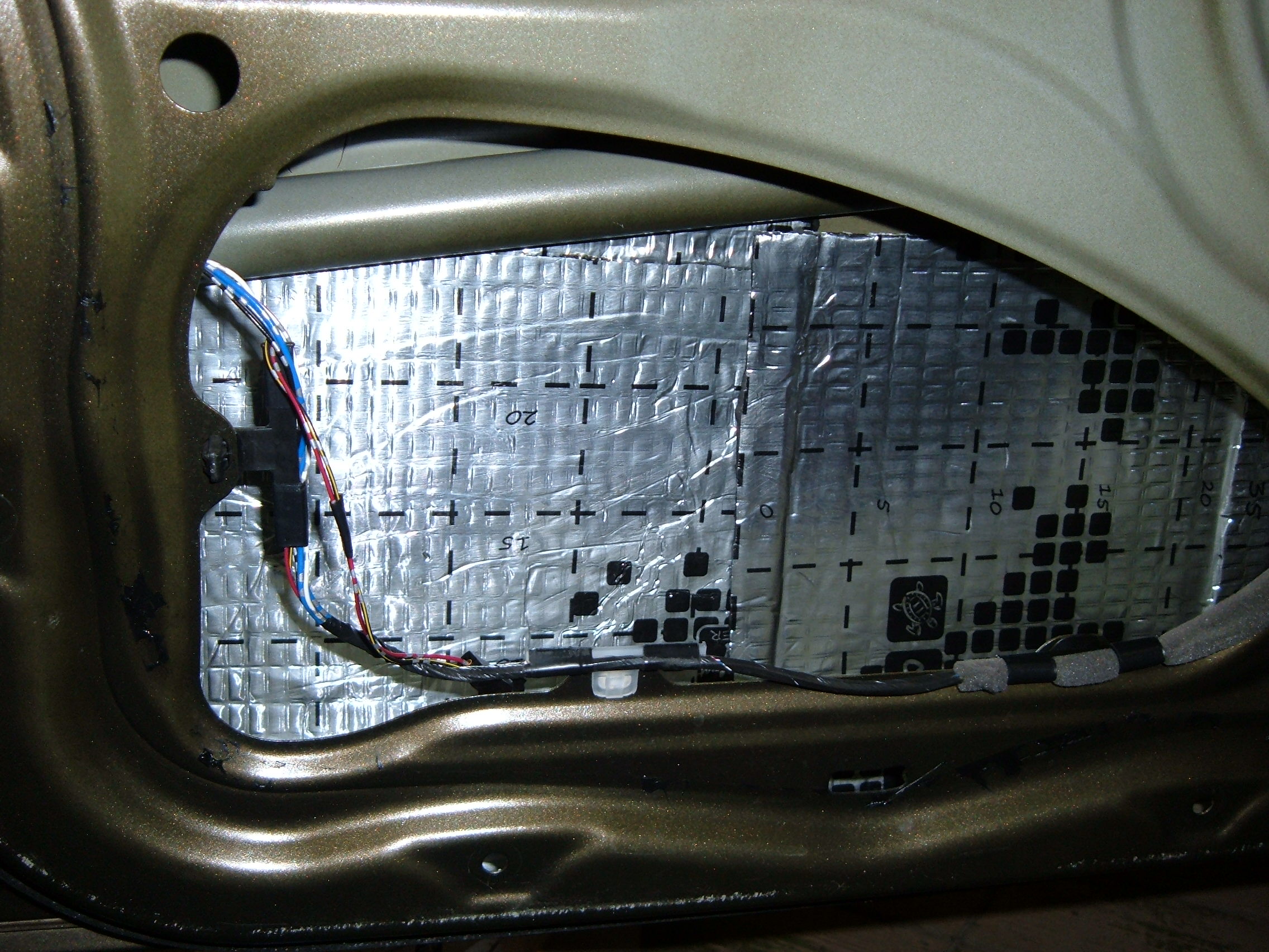

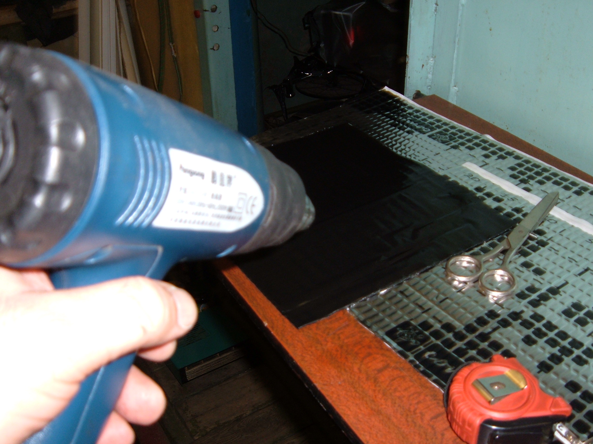

Сегодня начал клеить шумку по дверям. Купил новую аккустику JBL, на перед компанентную, в задние коаксиальную. В обеих случаях двухполосная. Сил сегодня хватило только на одну водительскую дверь, проклеил обе железные панели вибропластом (2мм), а пластиковую внутреннюю, прорезиненным паролоном (5мм, забыл как называется). Вроде всё нормально, и феном погрел, и деревянные кольца-проставки под динамики вырезал, вот только гложет меня сомнение, по поводу полярности проводов. Ни в книге ни на стоковых динамиках ничего не написано, подключил интуитивно: Красный "+", чёрный "-"... может кто конкретнее скажет?
С уважением, Капитан ДИН.

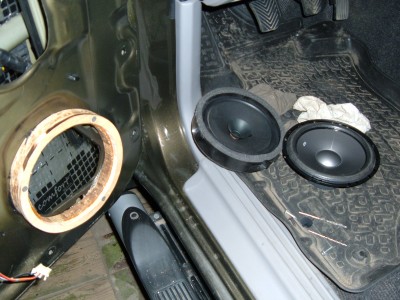

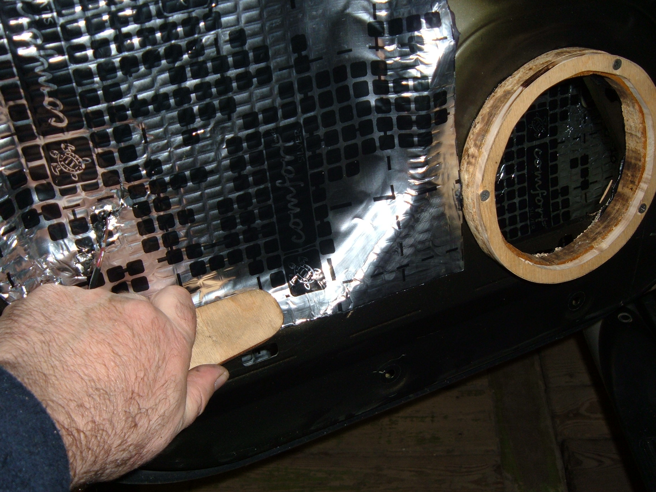

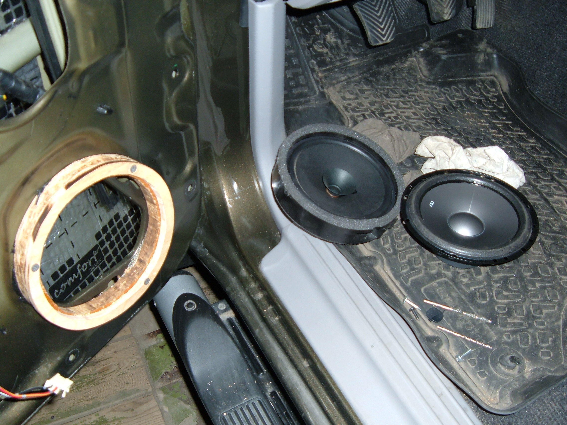

Сегодня, с обеда, выкроив время, решил продолжить начатое накануне, а именно, заменить акустику и довести акустику самой задней двери до ума. Учитывая вчерашний опыт, дело пошло споро, несколько меньшая площадь задней двери, и коаксиальная, вместо передней компанентной акустика, подсказывали, что с работой управлюсь несколько быстрей вчерашнего, и так в общем то оно и было, но вот когда почти на финише, осталось только расключить провода, то обнаружил, что провода подходящие к динамикам, в отличии от передней двери (красный и чёрный), имеют совсем иную раскраску, желтый и серый, и при всём напряге фантазии, никак не хотели подсказывать, какой из них плюс, а какой минус... так что вчерашняя казалось бы уверенность, сменилась опять полным замешательством. Пока расключил руководствуясь положению проводов в колодке, как на передней двери, хотя совсем не уже не уверен что вчерашнее расключение верное.

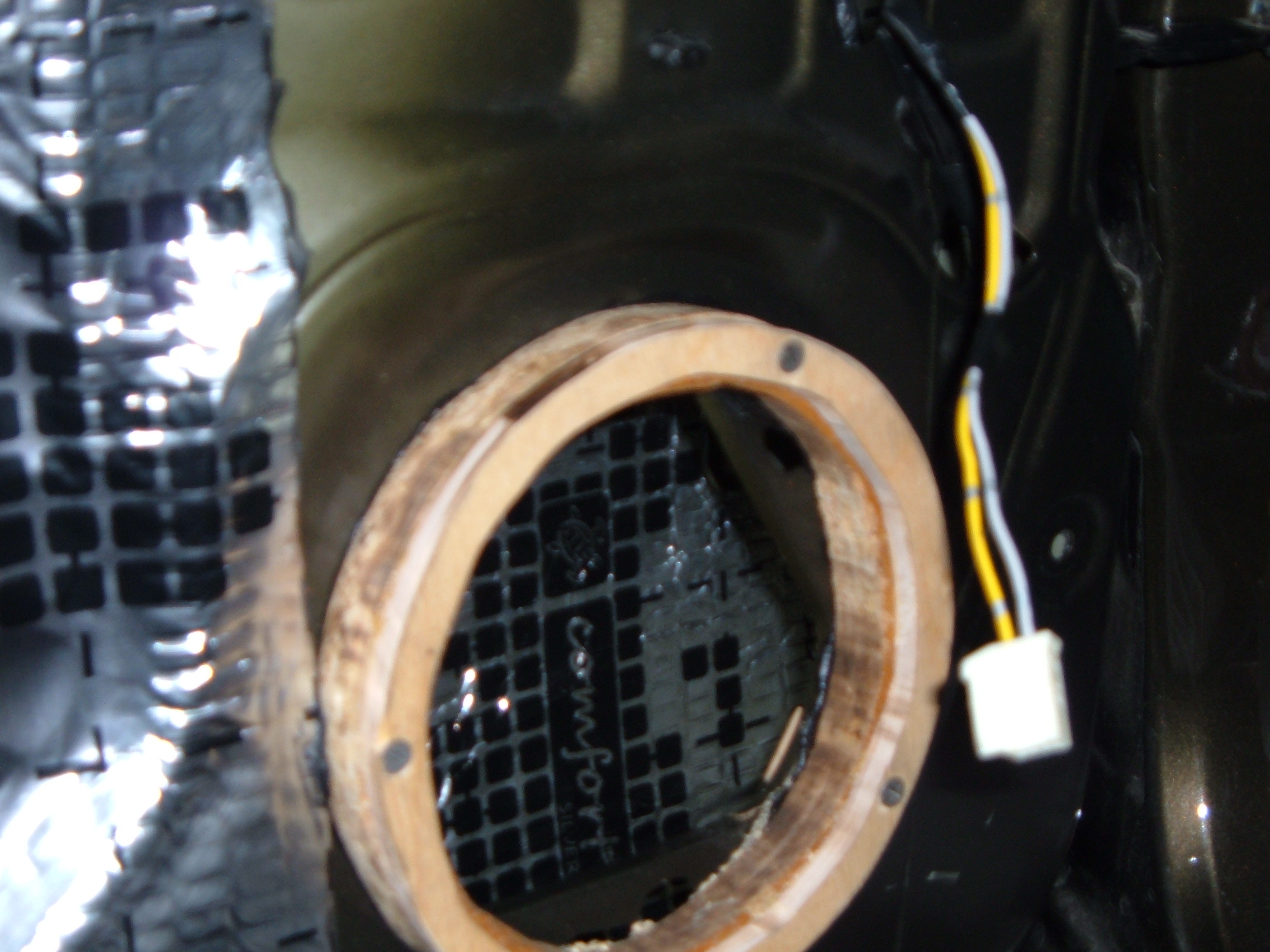

А я вот, на старости лет, решил вспомнить молодость. Раз уж определился что саб ставить не буду, решил вытянуть акустически что можно из дверей. Пока в замешательстве, кроме потяжелевших дверей, а это не очень для их навесов, других радикально положительных моментов не наблюдаю. Надеюсь что когда закончу, не разочаруюсь в содеянном.Mark69 писал(а): Всю процедуру проходил что показываешь, но давно это было
Сегодня, если выберу время, для продолжения работ, машину придётся разворачивать и заезжать другим бортом... габариты гаража, при ширине 305см, не очень к подобным работам располагают.

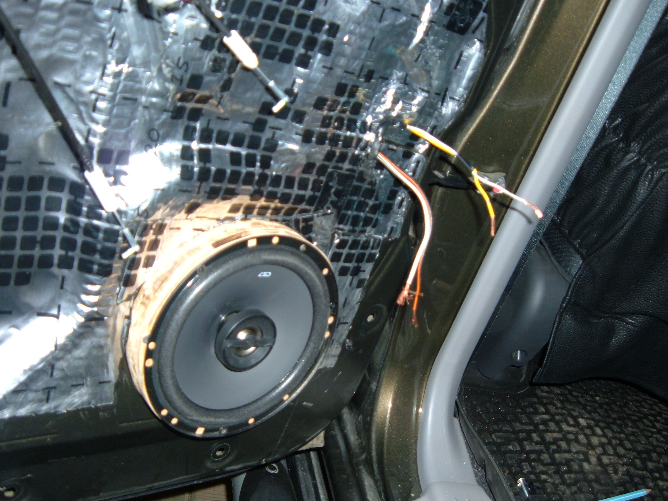

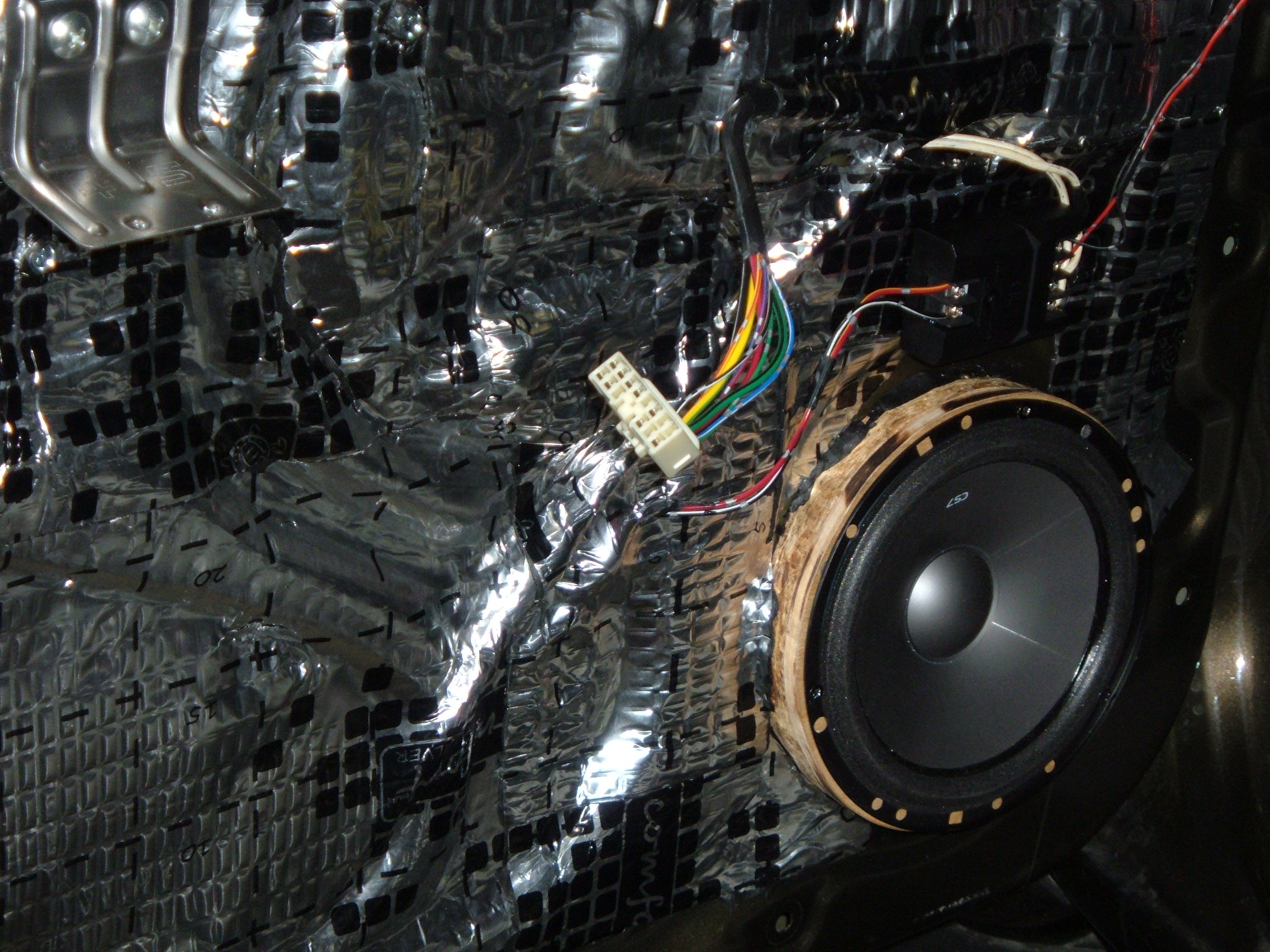

Ну что, вот и закончил я с акустикой и дверями. Так же разобрался с полярностью подключения, "плюс" оказался на разъёме возле прищепки, и по теории вероятности, я всё же угадал, так что ничего переделывать не пришлось. Полярность определил при помощи аккумулятора 12в и добавочного сопротивления в 47ом. Поочерёдно тыкая в оба динамика, новый показал больший ход диффузора, что говорит о большей его чувствительности.
Итак, на перед была поставлена двухкомпанентная акккустика JВL CS760C, а в задние двери, её коаксиальная родственница, то же двухполостная CS762. Обе аккустики, примерно с одинаковыми параметрами, коаксиальная чуть послабее но при этом и чувствительнее, и с идентичным частотным диапозоном от 55...до 20 000гц. По окончании монтажа, и прослушивании, пришел к выводу, что звук стал однозначно лучше, исчезло бубнение в районе 200...400гц, при среднем уровне громкости и при полных низах (+6Дб), динамик уже не подхрюкивает, а качает ровно, хотя и недостаточно низко, как бы хотелось. Ну тут я думаю всё по честному, свои 55гц он скорее всего выдаёт, правда без графика АЧХ, трудно сказать при какой нелинейности. Так же глупо ждать хороших низов от корпуса в виде дырявого жестяного ведра, хоть даже и обмазанного пластилином.
Резюме: Возню в гараже в течении последних четырёх дней, считать не бесполезной, как и трату примерно 6 000руб, на её реализацию. К тому же, надеюсь, если не врёт производитель, вибропласт зимой сохранит частичку тепла. Вот правда проехался по городу, и то что в машине стало тише, честно говоря не заметил, хотя и до этого от шума не страдал. И ещё, в процессе лепки и размазывания мастики, пришел к выводу, что подобную работу всё же лучше проводить самому. Хорошо притереть даже с помощью фена, в тесном ограниченном пространстве внутренних полостей дверей, крайне геморно, и желание с халтурить очень велико. Останавливало то, что если оставить неплотность, и при нонешнем качестве краски, туда обязательно попадёт вода с последующей коррозией... поэтому и делал четыре дня. Руки все в царапинах и порезах, как если бы весь вечер играл с котом. После переделки, желание менять родную магнитолу, пропало полностью... если уж подопрёт, можно засунуть в багажник САС Базуку, хотя вряд ли. Да и ещё, на все четыре двери ушло ровно 10 листов вибропласта (одна упаковка), размеры листов 500Х700мм.

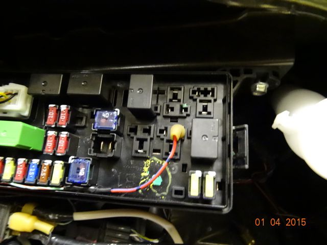

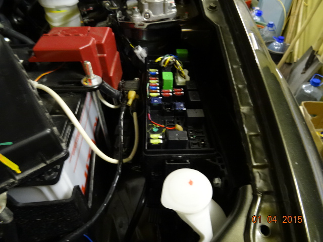

Для владельцев МПСа, желающих обзавестись дополнительными электро потребителями, типа ДХО, доп.опики, эл.подогрева топлива, или чего ещё, работа которых предполагается только при работающем двигателе (включённом зажигании), возникает вопрос: "Откуда лучше взять этот самый плюс зажигания". Для меня частенько возникает подобная дилемма, когда приходится сталкиваться с новой незнакомкой, и всегда хочется что бы этот "плюс" был где то на видном, доступном месте. У ММС кстати с этим делом постоянный напряг, в отличии к примеру от ТОЙОТЫ, у любой из которых я всегда знаю где он живёт.
Так вот у МПСа я нашел этот плюсик под капотом, в предохранительной коробке, очень доступно и удобно. Не надо никчему подключатся, в смысле нарушать изоляцию, контакт предназначен для какого то реле, так что достаточно было сунуть в гнездо подходящий по размеру жесткий проводник, или ПАПУ. Откуда этот плюс и для чего он там, выяснять не стал, как и не стал сильно его грузить. Нагрузкой этого плюса, стала обмотка небольшого реле, которое уже своими силовыми контактами, включает ДХО. Релюшка ДХО, как и положено по тех регламенту, дополнительных тумблеров не имеет, и следовательно, на её силовых контактах, при включении зажигания, всегда будет появляться плюс, но уже через предохранитель и напрямую от АКБ. Так что в дальнейшем, все другие силовые реле доп. нагрузок, будут получать управляющий ПЛЮС именно с силовых контактов реле ДХО.

Ну как же, читал, и под впечатлением от прочитанного, полез даже искать этот белый проводок от заслонки. Вот только как увидел этот толстый жгути из тонких проводов, убегающий в недра предохранительной коробки, представил что его сейчас надо дербанить, а снаружи я ничего похожего разглядеть не смог, и как то от всего этого мне стало тоскливо, что в итоге я всё сделал как сделал, то есть как и раньше. Только про релюшку ДХО, я немного слукавил, а точнее забыл, ведь её управляющий минус, я ещё в прошлом году, не просто заземлил, а подключил к плюсу габаритов, отчего при включении оных, появляющийся встречный плюс на обмотке реле, лишает её разности потенциалов, и ДХО гаснут. То есть ночью ДХО не горят, почти как по техрегламенту, там при ближнем они должны тухнуть, но этот вариант даже лучше, от ДХО ночью всё одно толку мало, так что их гонять. Придётся для питания других силовых реле, повесить ещё одну релюшку с нормальным минусом.Саня= писал(а):Темку ДХО решил проще (мне кажится)посмотреть можно нажав мою подпись
