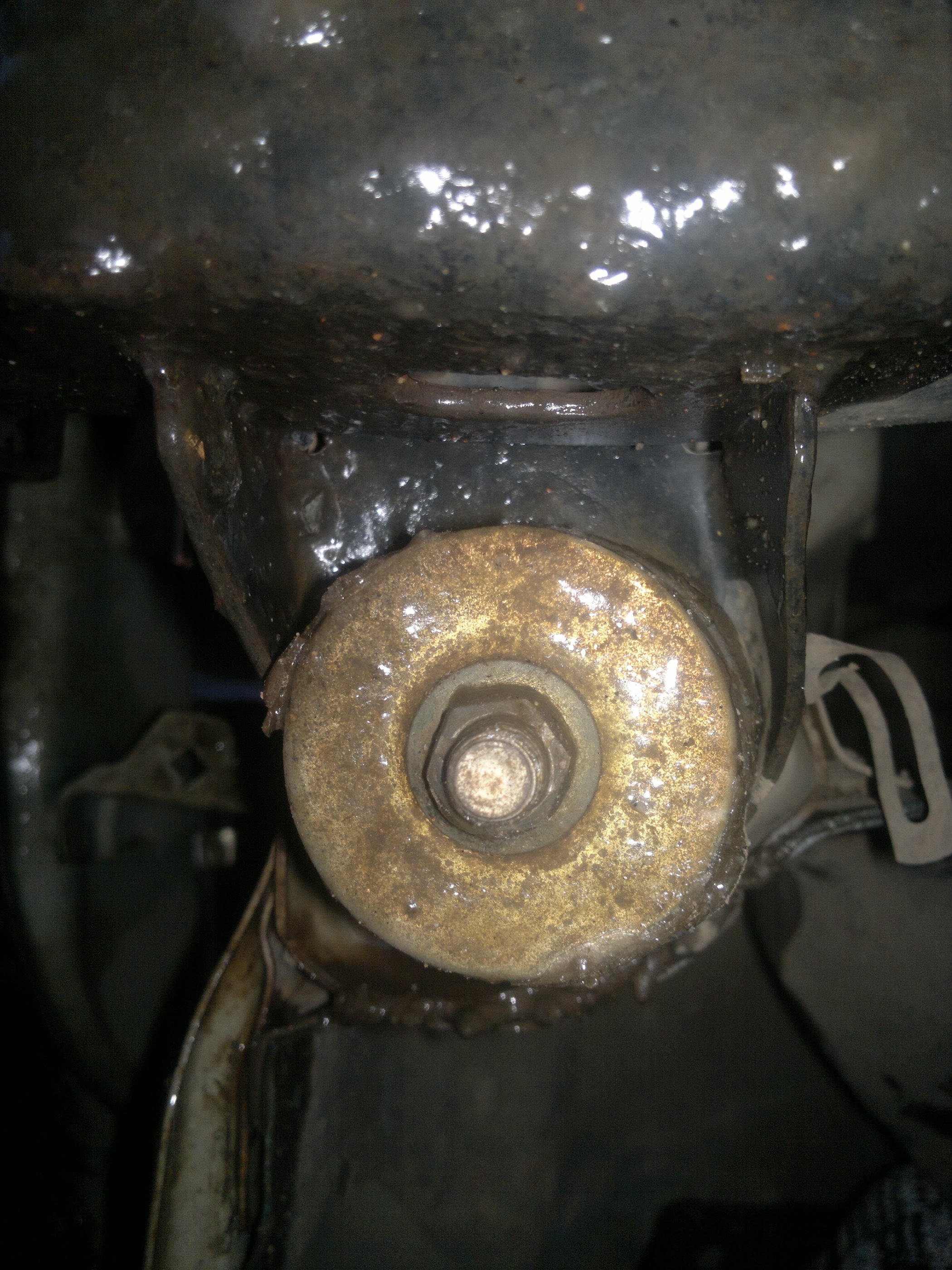

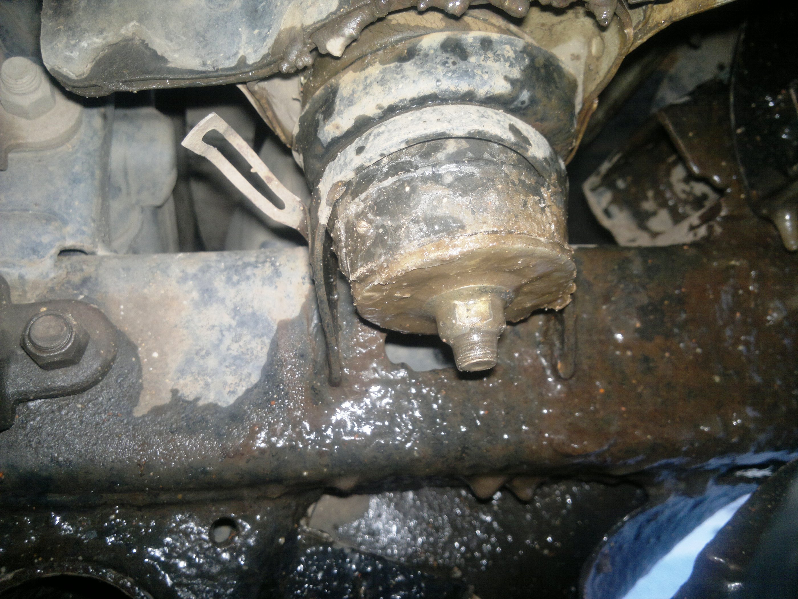

Еще нет. Сегодня смотрел крепления кузова. Одно оказалось погнутым... По крайней мере мне так показалось.. Че делать? Хз :*DONT_KNOW*:
MoVinG
Сообщения: 991
Зарегистрирован: 07 сен 2008, 23:27
Двигатель:: 4М40T
Мой автомобиль(и):: Pajero II, 1998г.в., левый руль, 4M40, 5 дв, МКПП, Super Select
Откуда: Башкирия
Откуда: Башкирия, 160км от Уфы
Благодарил (а): 9 раз
Поблагодарили: 40 раз
Re: Нелинейный бодик
Сообщение MoVinG »
Может это не крепление, а болт погнулся? Ощущение такое, что при ударе рамой о "бетонный блок" кузов попытался уехать вперёд. В любом случае, пока не разберёшь не определишь.
Daddy
Сообщения: 8412
Двигатель:: 4G64
Откуда: Челябинская область
Благодарил (а): 46 раз
Поблагодарили: 64 раза
Сообщение Daddy »
Не не не! Кузов попытался уйти назад. Все равно буду разбирать и делать бодик. Йопну кувалдой по креплению. Выпрямится - хорошо, лопнет - вызову сварщика - заварит нах. Я стока готовился и меня это уже не остановит!

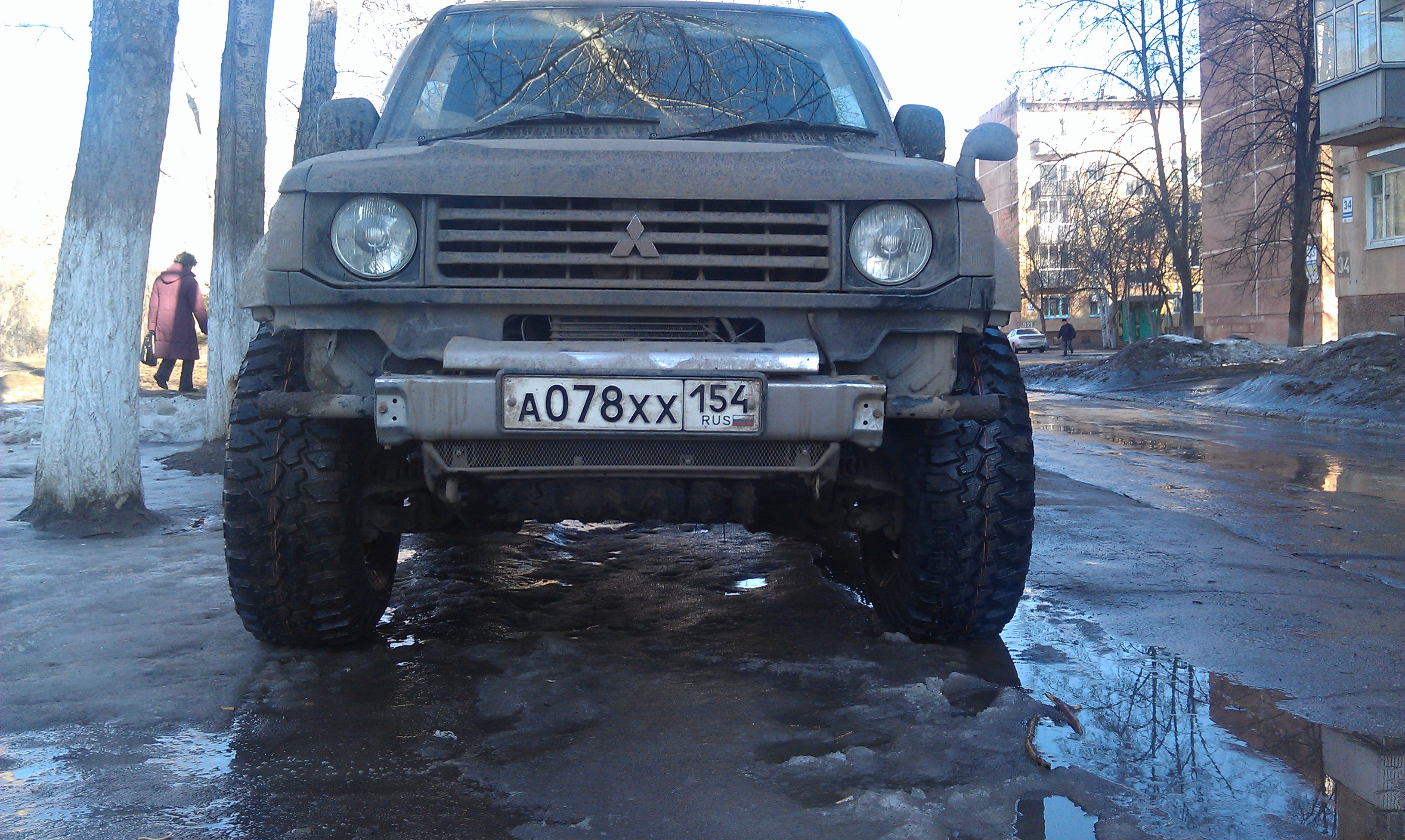

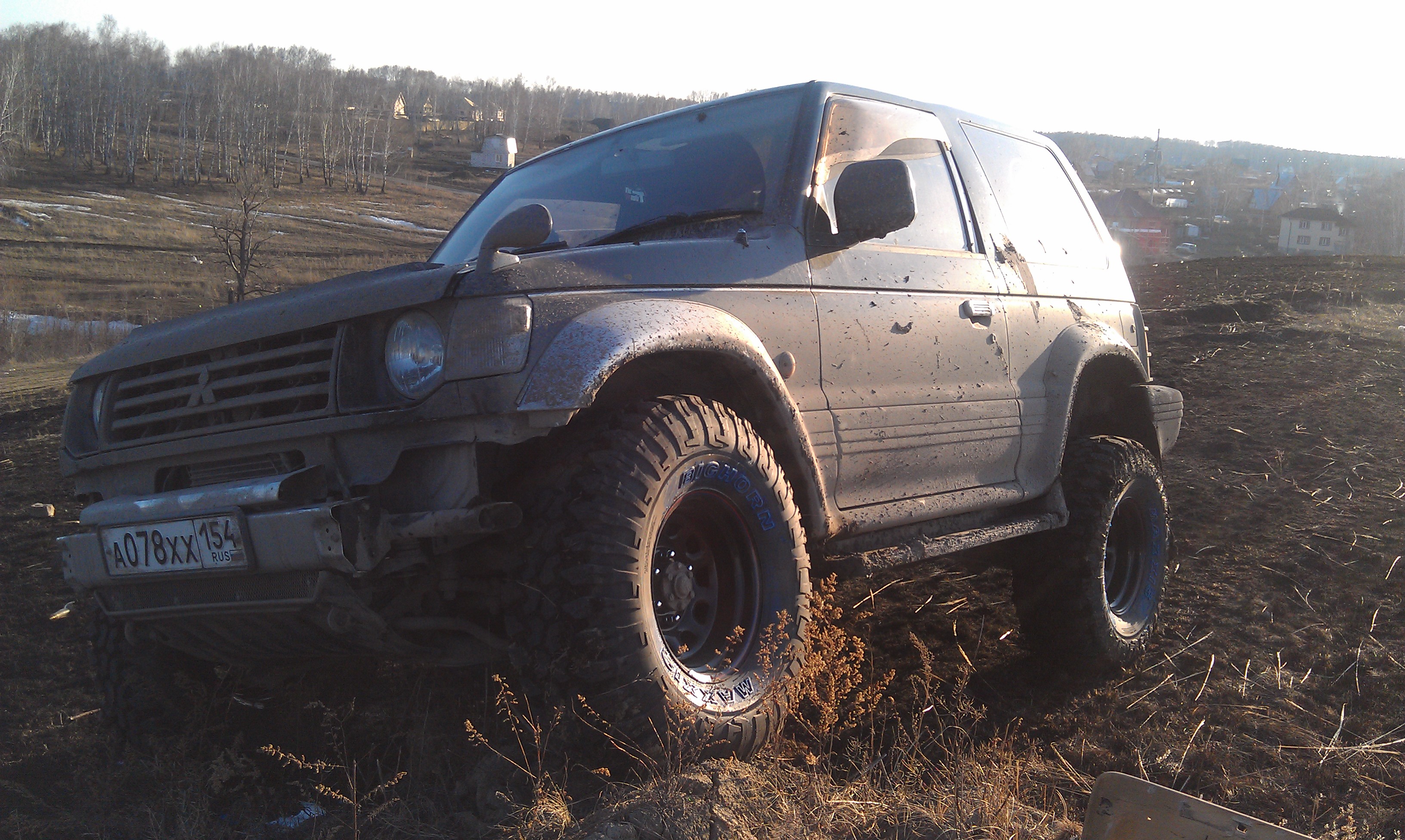

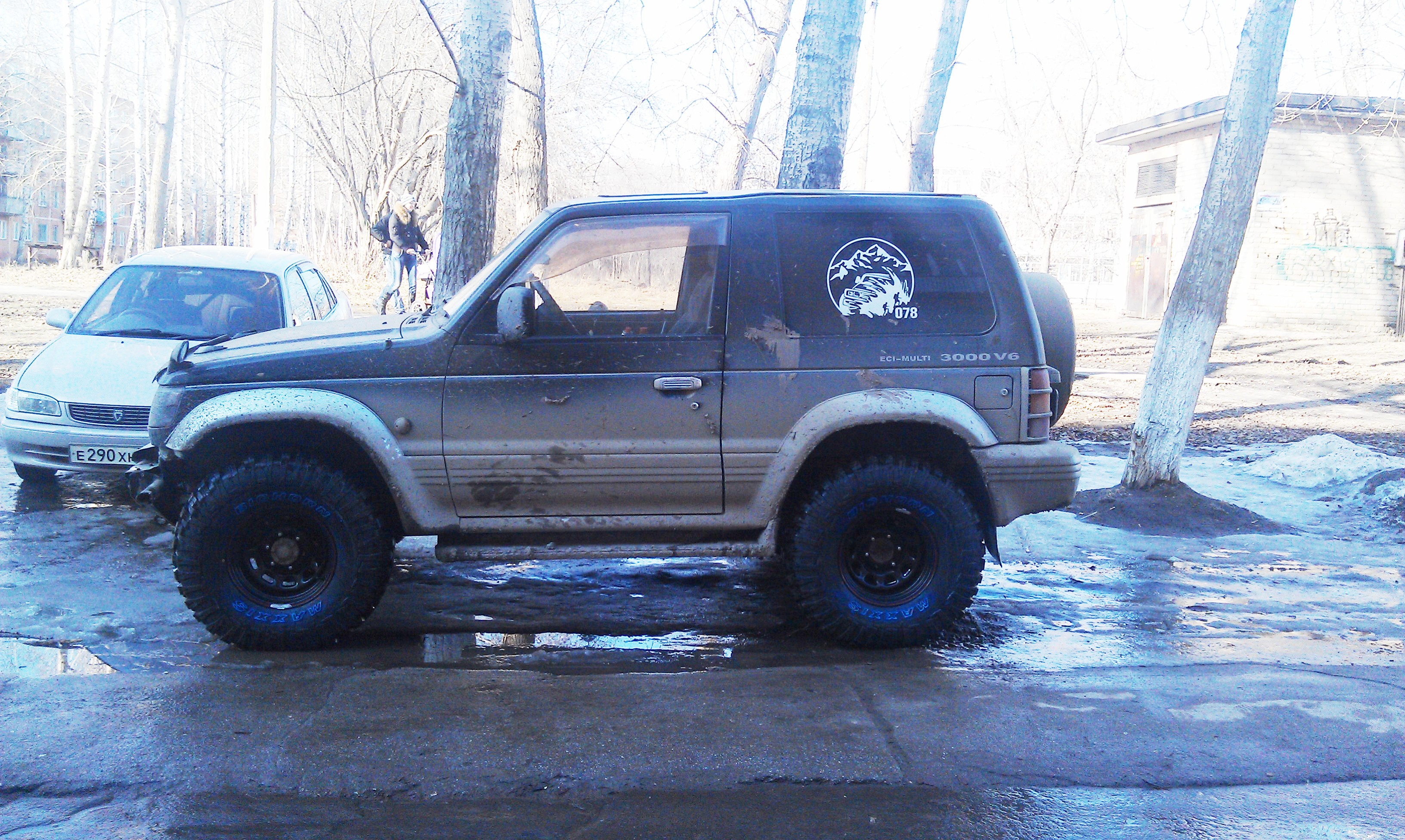

тоже пошел по проторенной дорожке: сзади резаные на 1,75 витка новые задние пружины ТЛК80 и амморты прадо95(+7см), нелинейный бодик 55-0. Сегодня вкатил наконец 33й Максис Бигхорн на дисках 8х15 ЕТ -20. Пришлось снять родные брызговики спереди и боковушки бампера. Оставлять родной бампер не вижу смысла, т.к. у всех паджеро, которые реально ездят по говнам, боковушки эти выломаны - буду думать о железе, тем более лебедка в планах.
П.С. бодик прошел на ура,никаких телодвижений с горловиной,рукояткой раздатки,рулевым валом производить не понадобилось,просто тупо оторвал кузов и поставил новые подушки + проставки.

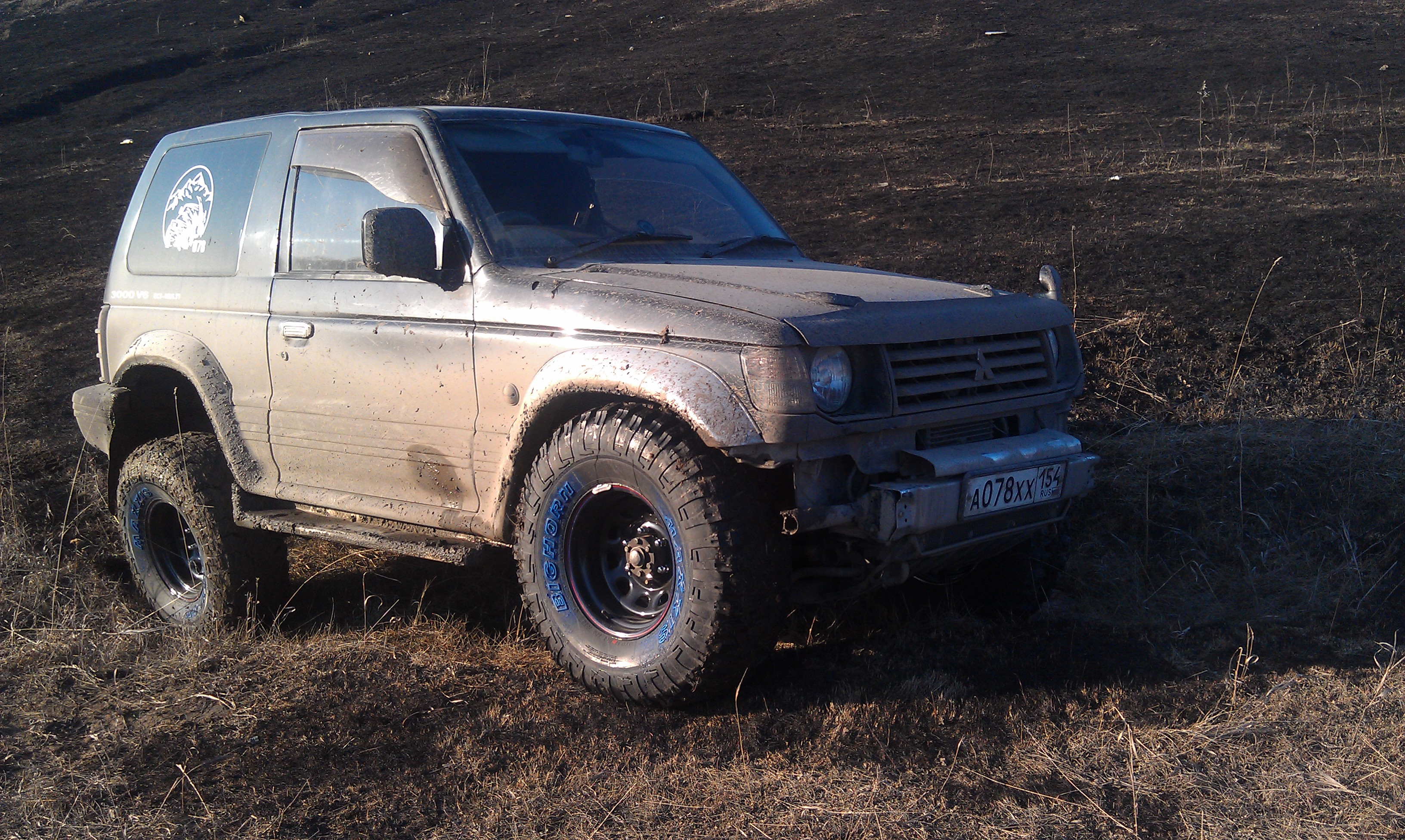

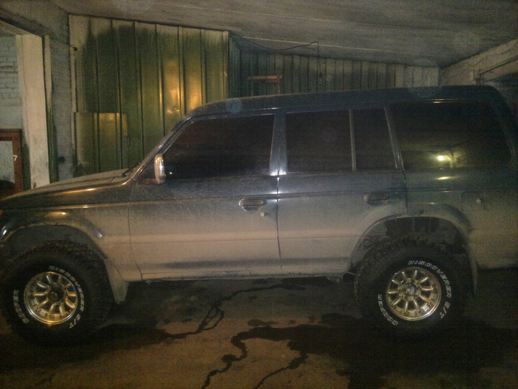

Ну вот собственно, чего и добивались. Бодик 60-15,5 и 33-е колесики.
