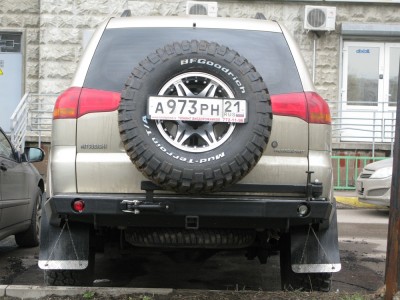

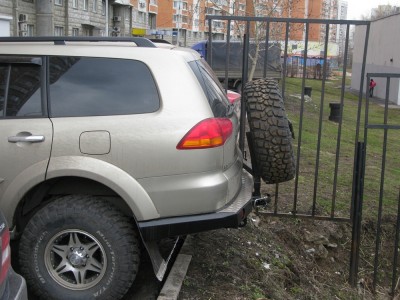

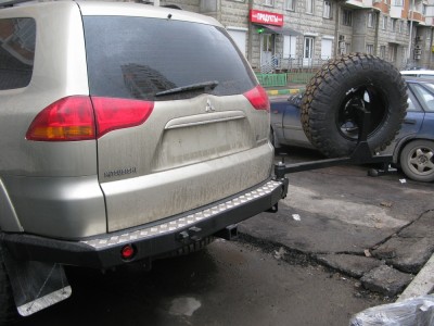

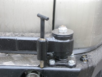

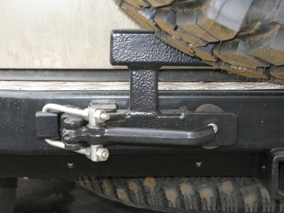

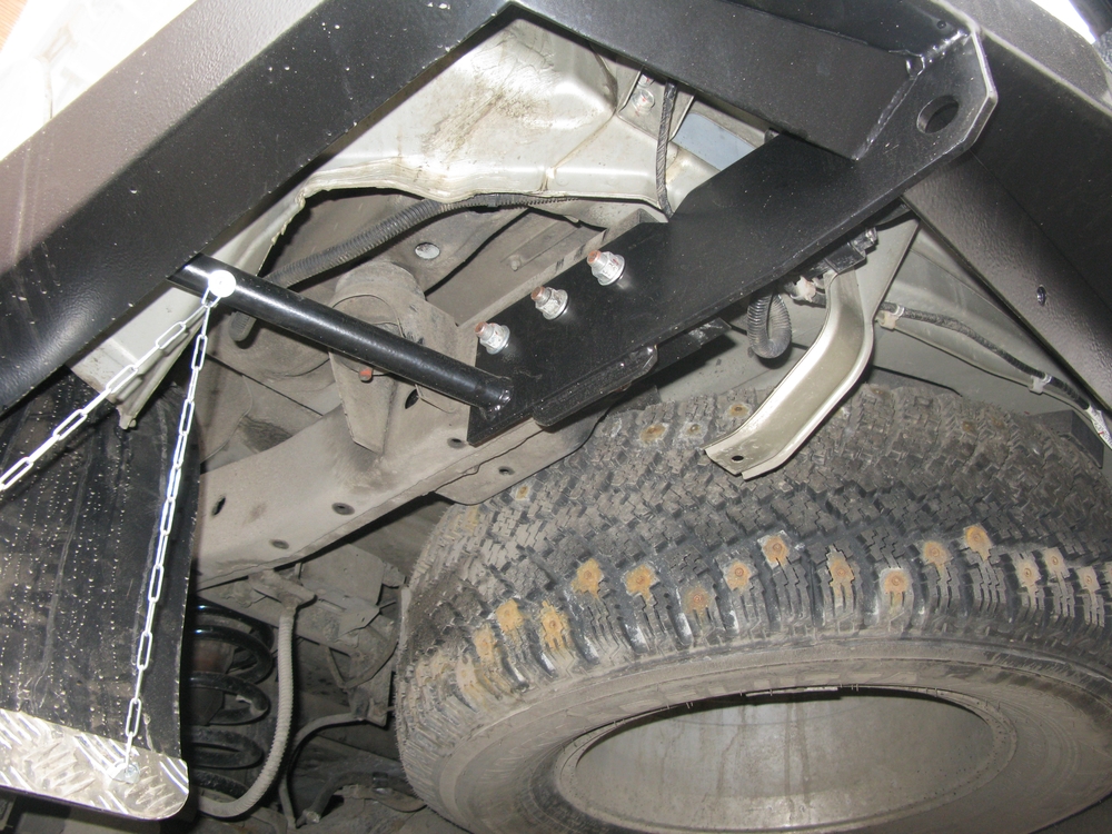

Ну раз никто еще не отважился первым переделать задний бампер, то приходиться все брать в свои руки ::-D: Ниже выложу фотки, а пока о концепции: мне нужно было куда-то день запаску из-под днища, так как, во-первых, новая 33" туда уже не лезет, и, второе, там у меня будет допол. топливный бак. Поэтому запаска переходила на калитку заднего бампера. Но так как веса на машину было уже добавлено не мало: передний ARB + лебедка + колеса 33" mud + пороги силовые + бак топл. (будет), поэтому вес бампера должен быть минимальный, лишь бы держалась калитка. Вот такое ТЗ и было дано Александру (МШУ) (огромное ему СПАСИБО!!! за подход к делу и за качество исполнения :*VICTORY*: , да и видно, что человеку нравится его работа, мне понравилось абсолютно все). Результат смотрите ниже.
Comandor
Re: АRB бампер !
Сообщение Comandor »
вот фотки

дальше:

Так-то брутально. Через заднее стекло наверное не видно ни хрена. Но по другому вроде никак. А сзади Оме 938?

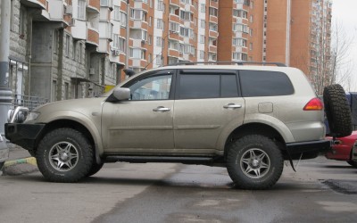

А что за колеса кстати, 33x10.5, 285\75\16 ?
NMPS 2.5 @ 255\85\16 MT
Comandor
Re: АRB бампер !
именно такой размер колес 33"

Micklas писал(а):сколько прибавил в весе?
бодилифт ставил?
ну и самое главное - что во что обошлось? если не открыто, то можно в личку.
Да, бодилифт был 2", поставил аммы и пружины OME. Веса машина набрала немало: передний бампер+лебедка = 100кг, колеса 33" добавили еще 50кг, задний бампер с калиткой = 50кг, ну и пороги силовые - не знаю не взвешивал.

а был бы бодик-то трубы от силовых порогов к крепежам на лонжеронах рамы не были бы такими изогнутыми:) Смотрю на порогах что-то типо слайдеров сделано и крепежей по 3 на сторону:)
