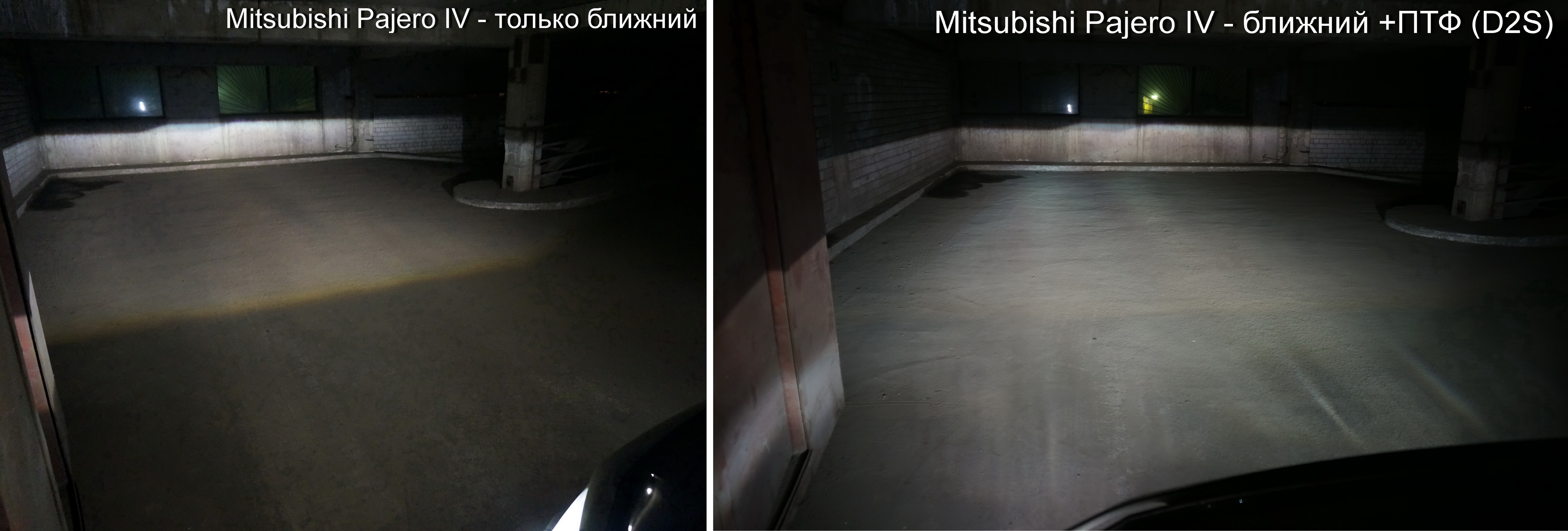

Johnnz писал(а):поймает четверку со штатным ксеноном, поставит их рядом напротив стены и сделает контрольное фото - будет пища для дальнейших размышлений.
Так в нашей фототеке уже есть (выкладывал) стена, освещенная штатным ксеноном KOITO, пионерским LED 3600Lm, но 6000К синевы. Не отличить, только чуть синька. Надеюсь, что через дней 10 сотворю фото с LED 9000Lm, 4300К. Машина, фара, точка съемки одни и те же, освещение то же, камера, пардон, неизменная - смартик Самсунг.
А в лоб снимать - бесполезно, кроме белых пятен (с оттенками) - ничего.

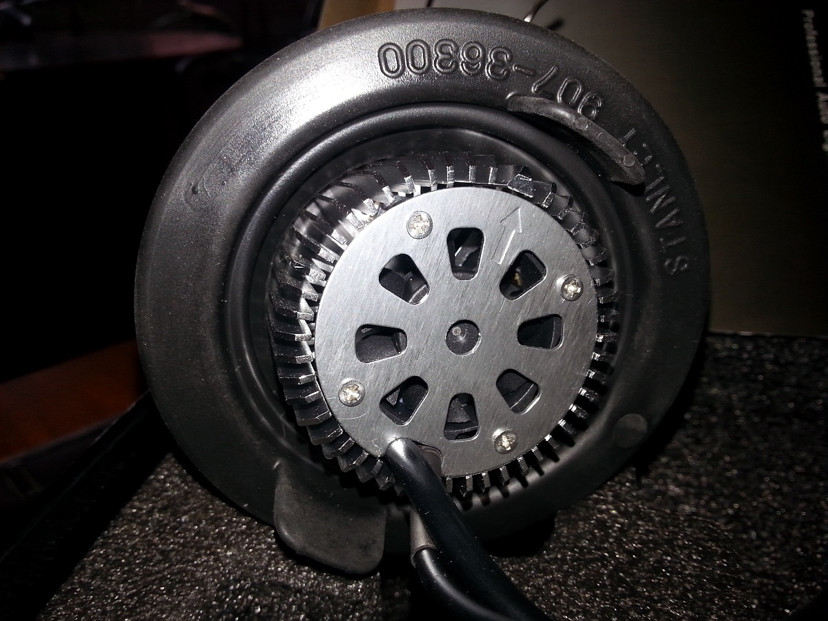

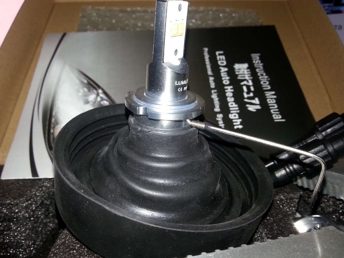

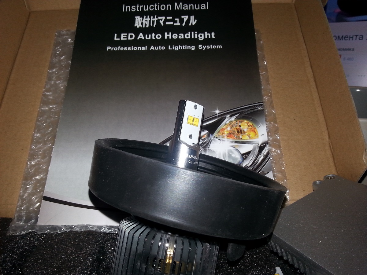

Предварительная подготовка LED 5-го поколения к установке.
Желательно это делать за столом, покрытым светлой тканью и при хорошем освещении. Если на коленке делать, можно запороть все дело, т.к. есть мелкая деталь, ключ к ней, да и резьбы мелкие.
Короче, конструкция уже "взрослая", в отличие от 3-го поколения.
Сначала снимаем кольцо, которое на большой мелкой резьбе, и одеваем резиновый пыльник. По желанию, можно ставить от Land Cruiser 80 большого диаметра 100 мм, либо, говорят, подходят от Газели, но без дырки (штатный MR275296, либо, от Хундай не идут, маленькие - 80 мм). Затем пытаемся накрутить обратно это кольцо, которое по резинке плохо идет, края острые, материмся и остаемся без рук. Лучше смазать край резинки, чтобы скользил по аллюминию. После этого начинаем "ловить фокус" - 27,1 мм от базы до центра дуги свечения (на диодах даже есть специальный прицел-полоска по центру). Поймав это расстояние, контрим кольцо специальным маленьким винтиком и специальным ключиком (если не потеряли их, делая на коленках в гараже, либо на улице).
Через каждые 90 градусов на корпусе LED есть места, куда контр-винтик войдет глубже и зафиксирует конструкцию. Естественно, обе фары должны быть смонтированы однаково, чтобы не было разных лучей. Примерно так все должно выглядеть - блок охлаждения снаружи. Пыльник будет держать ого-го, когда наворачиваешь, сразу все понятно, ни влага, ни пыль не проскочат...
И, конечно, заранее надо смонтировать на питающем проводе папу от электроразъема. Китайцы, похоже, устали угадывать разъемы к каждому ксенону и в 5-м поколении просто оставляют два аккуратных облуженных провода.
Можно, наверное, все это прочесть на чистом китайском, либо ломанном английском в мануале. Но это не мое, только картинки раскрашиваю...
Пока все. Продолжение в следующей серии "Очумелых ручек и охренелых глазок".

Старые пыльники нельзя использовать? Или это для того, чтобы был откат назад?

Если есть в запасе пыльники, конечно, "мона и нуна". Просто, кто с ксеноном, вместо резинового пыльника, штатно у нас - пластиковая крышка.

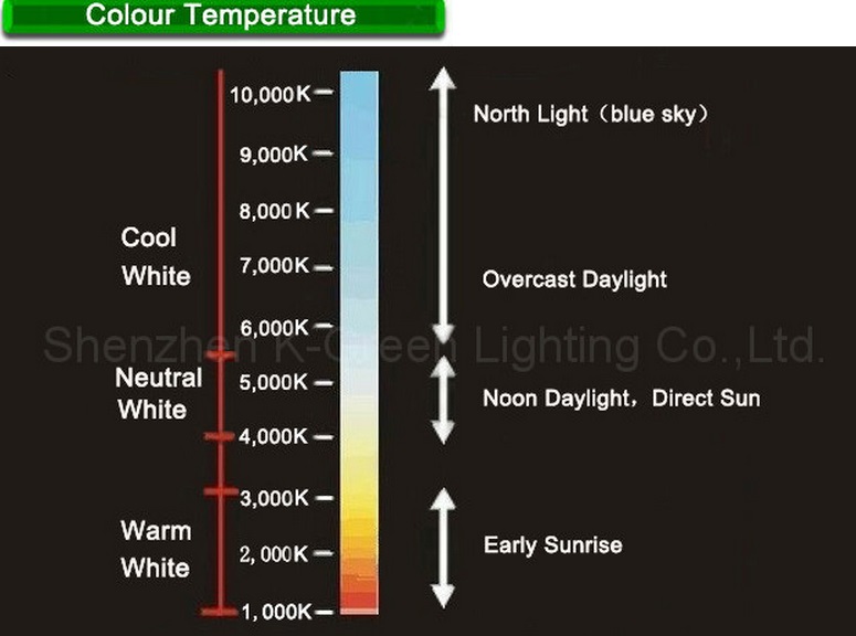

И для всех коллег, интересная информация по диодам... Короче, предлагаю, китайцев больше не костерить. Японцы, тоже дружно подсели на LED в головном свете, а нам гонят ксенон. Вот здесь http://www.drive2.ru/c/2354103/. Ну, а ниже в комментах, конечно же, холивар разгорается, блин!

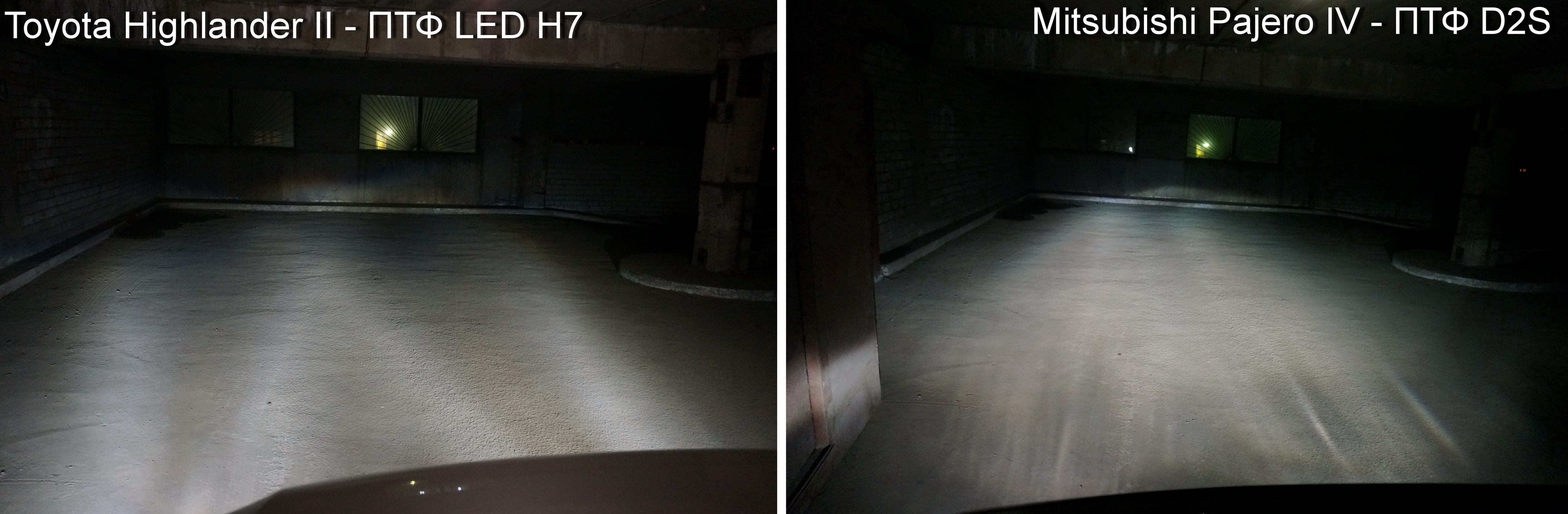

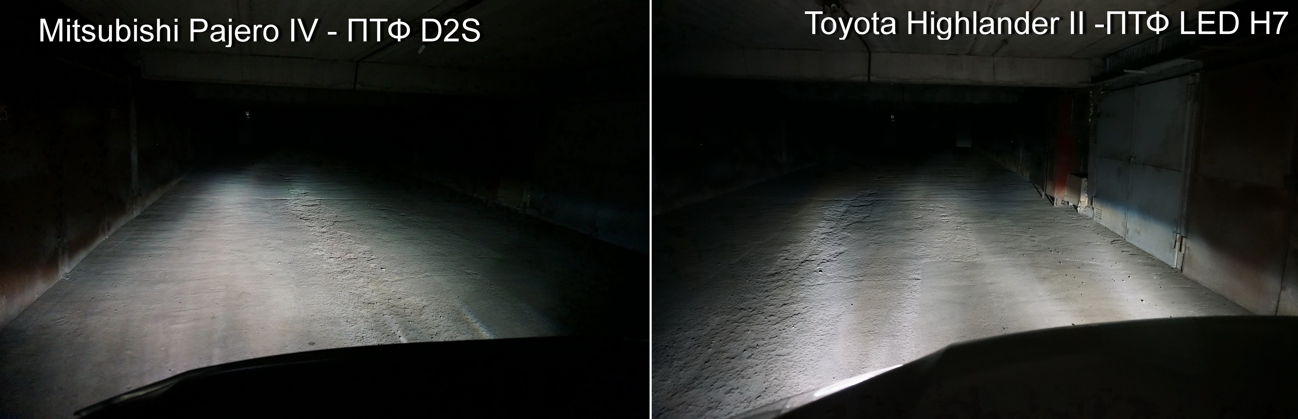

Доброго, уважаемые соконферники! :*HI*:
Возникла вот мысль: «а не поучаствовать-ли в Hally war имени «ксенон_VS_светодиоды»?»
И вот создалась возможность лобового сравнения этих ламп в практически одинаковых условиях.
Имеются:
1. линзы 1BL 158 060-021 (под ксенон) от Хелла, установленные в ПТФ на двух авто: Mitsubishi Pajero IV и Toyota Highlander II.
На Тойоте линзы слегка модернизированы (замена хвостовика) для установки лампы с цоколем H7. Отражатель, линза и т.д. – идентичны на обоих авто.
На П-4 в линзы установлены ксеноновые лампы D2S (лампы свежие), на Тойоте – LED H7 LED Headlight
Для справки: высота оси ПТФ от покрытия на Pajero IV - 620мм, на Highlander II - 525мм.
Все замеры производил в идентичных условиях, автомобили выставлял рядом в темном коридоре гаражного бокса.
Фото объективны, оценивайте сами.
Отмечу-при установке линз в ПТФ на оба авто их (линзы) располагали с максимально возможным наклоном вниз - во избежание ослепления встречки).
Подробно по установке, с кучей фото: Тут
В заключение – во избежание риторики типа: «зачем ксенон в ПТФ?» такой коллаж:
На Тойоте ситуация аналогичная.

"vector-n" «зачем ксенон в ПТФ?»
Ну для чистоты эксперимента, надо бы сделать фото Р4 со штатным ПТФ, в тех же условиях, и тогда уж делать выводы, стоило ли линзовать ПТФ, ксенон, светодиоды, или нет, а то может овчинка выделки не стоит?

Что и требовалось доказать - то для чего фара разработана и работает лучше.
P.S. Кстати важный момент для любителей ксенона в противотуманках - автор комментария не "ксенон" в противотуманки поставил, а сделалппо-человечески, поставив блок-фары самого лучшего производителя авто оптики.
