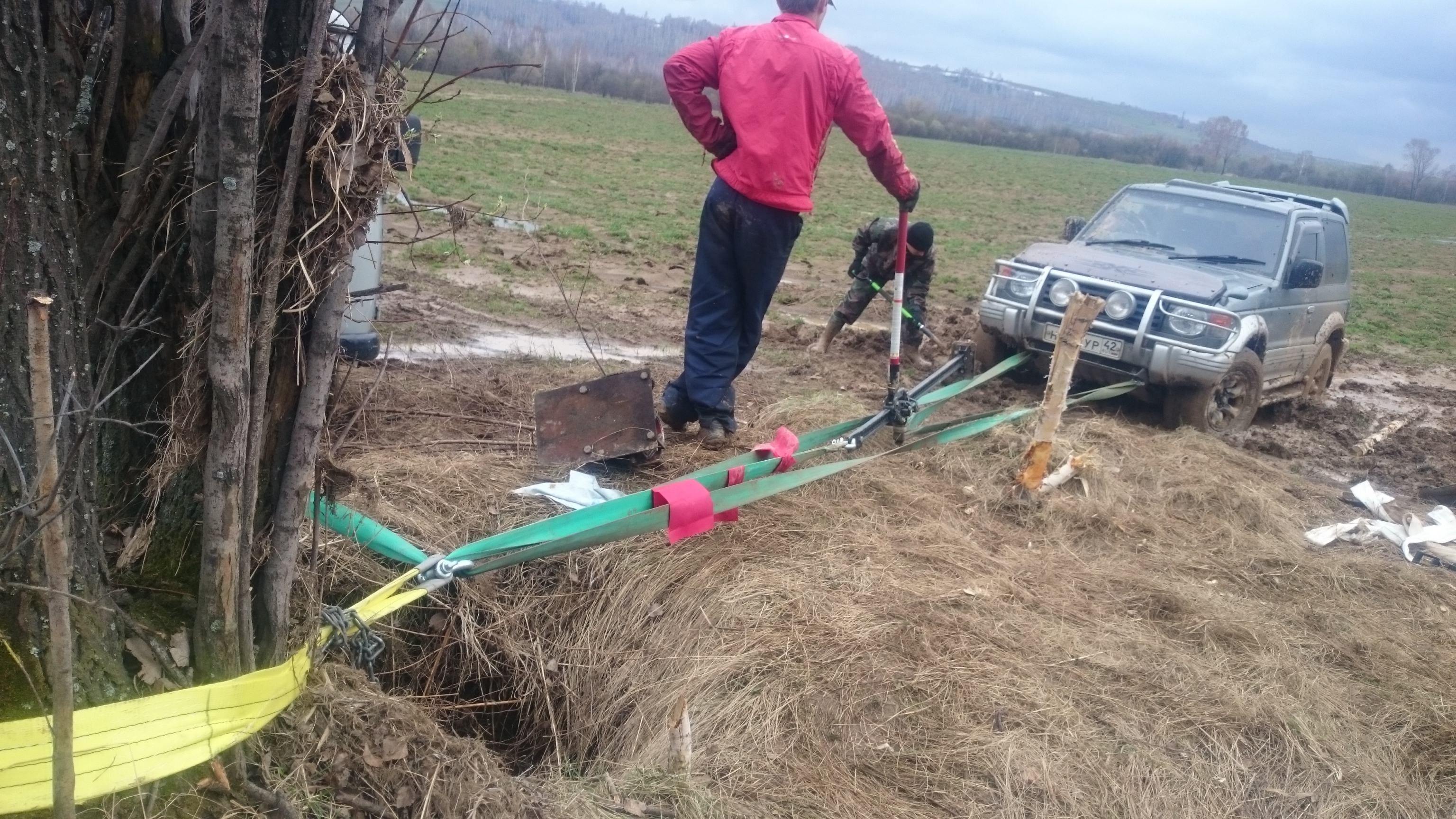

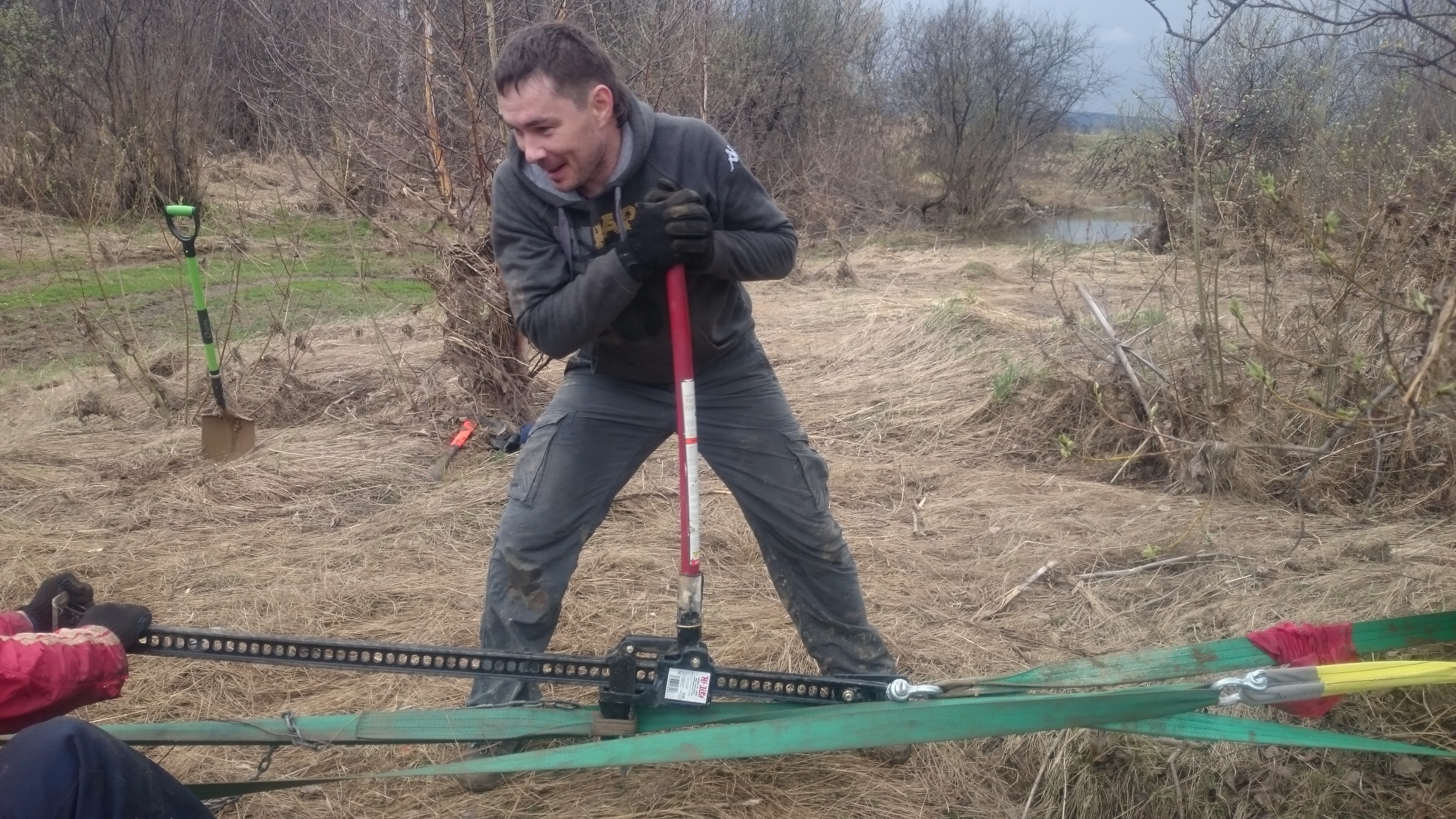

а хай-джек в качестве лебёдки ?

dvm99 писал(а):а хай-джек в качестве лебёдки ?
Длинны хай джека хватит только натянуть эту веревку,правда иногда этого достаточно что бы выехать из не большой засады.

Leshii писал(а):Длинны хай джека хватит только натянуть эту веревку,правда иногда этого достаточно что бы выехать из не большой засады.
Это понятно... Но уж раз зашла речь о крокодиле, у хай-джека есть большое преимущество- его без напряга можно включить на реверс, чтобы перецепиться. Допустим, когда скользкая поверхность под уклон.
При перецеплении всё повторится :) Верёвка тянется,вы её хайджеком натягиваете,а машина стоит на месте. Включаете реверс,верёвка опять станотся короче. При перецеплении вы привяжетесь за это же место. Нужен не тянущийся трос или,как там правильно сказали,цепь.

Так то кит для Джека именно цепь и включает.
Довелось единожды в реальных условиях юзать Джек в качестве лебедки. Цепи не было. До сих пор вздрагиваю... ))

Leshii писал(а): Верёвка тянется,вы её хайджеком натягиваете,а машина стоит на месте.
Это понятно, провис верёвки, удлинение при растяжении...
Но я совершенно о другом. Не нашёл пост Птеродактиля, но как-то он писал, что вызволял друга, который встал с крокодилом на скользком уклоне. Перецепиться не мог, т.к. крокодил не давал собачку ослабить, трос был натянут как струна у гитары.

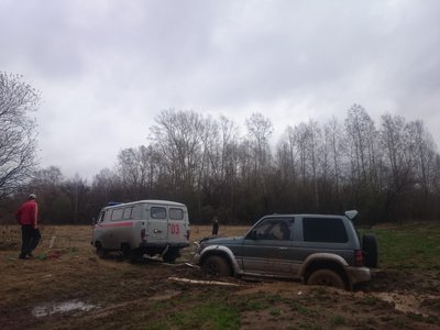

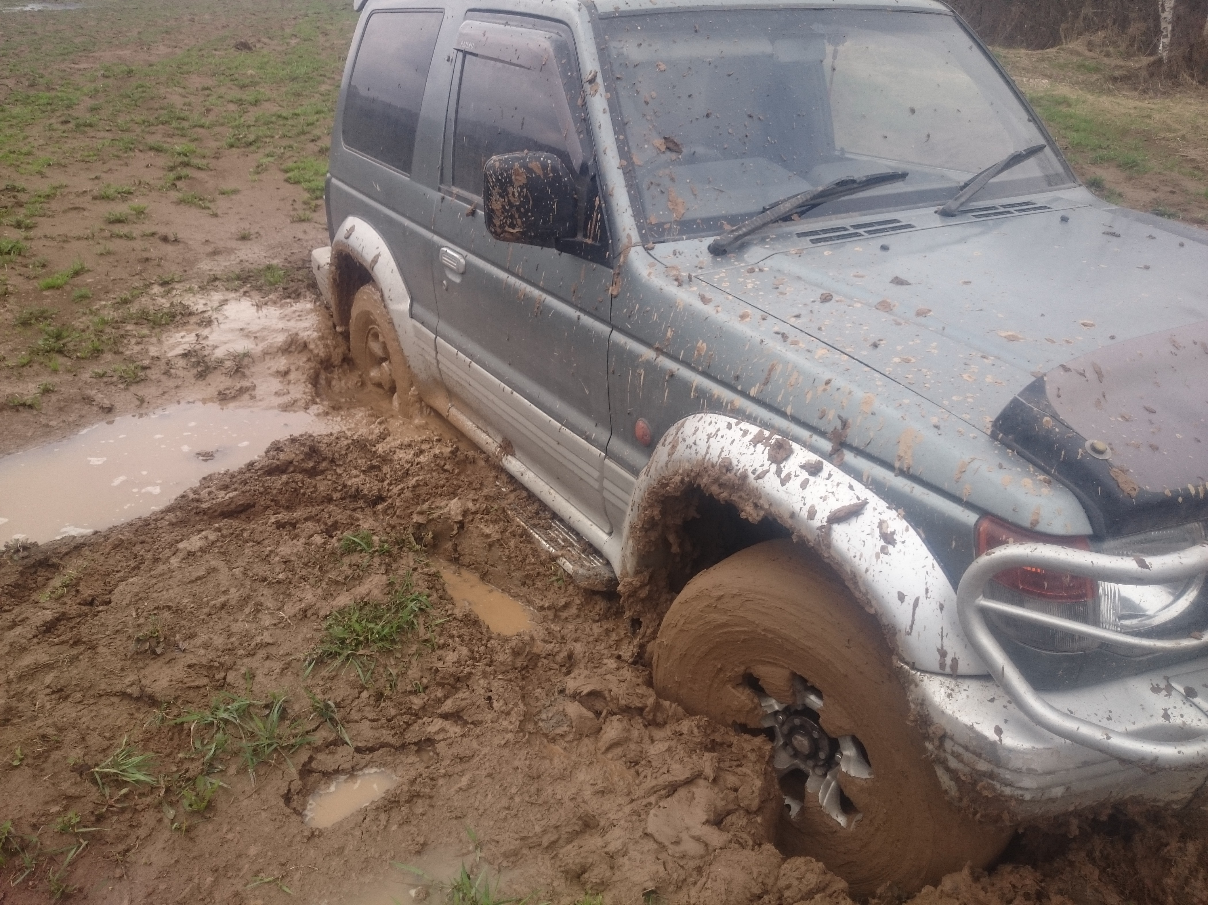

как то раз вот так потонул, электролебедки тогда еще не было
часа три мы его доставали, дергания уазкой его даже не пошевелили, джеком извлекли правда вспотели все, даже оператор)))
так что джек хорошо а лебедь лучше.
