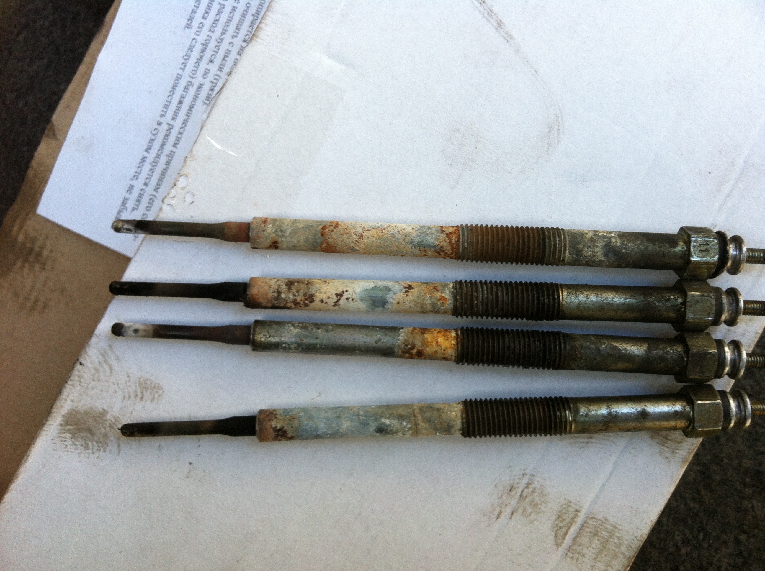

Собсна заменил свечи, вот они какие красивые! Как говорится фото в процессе! Отвернулись туго но не обломались!

кстати, первая и третья, явно работали (см. с верху), остальные смотреть надо!
