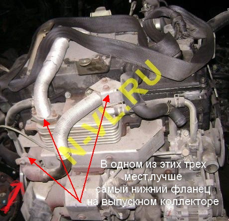

Здравствуйте! хочу заглушить EGR.Не могли бы вы, на картинке "ткнуть пальцем" ,куда именно заглушку ставить? а то я так и не понял! Не ругайте сильно, только машину купил! Ещё не очень "шарю" что куда! Заранее спасибо. Вот картинка, на ней "стрелочкой" красной указанно! Я правильно указал? Туда "прокладку" нужно ставить?
- дед61
- Сообщения: 4088
- Зарегистрирован: 09 апр 2012, 15:54
- Двигатель:: дизель 4М41,турбина.Коробка-автомат
- Мой автомобиль(и):: НМПС-3,2 2008г.в.
- Откуда: Югорск
- Откуда: Югорск,ХМАО-Югра
- Благодарил (а): 276 раз
- Поблагодарили: 239 раз
Re: ЕГР ........ нет слов.
Вот так понятно. Повторю надпись. В любом из указанных трех мест,лучше на выпускном коллекторе. Кто то подрисовал непонятную стрелку. Я вообще выбросил этот охладитель,установил глухой фланец с прокладкой на выпускном коллекторе, и вторая заглушка на самом ЕГР.Только там осторожно,надо изготовить утолщенный фланец с дыркой внутри (что бы сам клапан в ЕГР, выходя за пределы корпуса ЕГР, не уперся в стенку) и глухой фланец с прокладкой. Снимаешь все трубы.Линию тосола соединяешь. У меня вместо охладителя системы ЕГР установлен эл. подогреватель на 220в. с помпой внутри. Посмотри всю тему ,все же расписано.den1ska писал(а):Здравствуйте! хочу заглушить EGR.Не могли бы вы, на картинке "ткнуть пальцем" ,куда именно заглушку ставить? а то я так и не понял! Не ругайте сильно, только машину купил! Ещё не очень "шарю" что куда! Заранее спасибо. Вот картинка, на ней "стрелочкой" красной указанно! Я правильно указал? Туда "прокладку" нужно ставить?

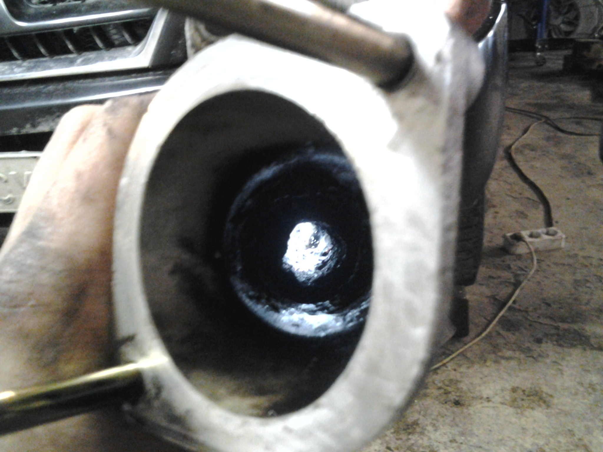

У меня вот что было в впускном коллекторе из за егр, отверстие в питя рублевую монетку,снял помыл паром
егр заглушен, и полтостью демонтирован

Ого!Padjerovod писал(а):У меня вот что было в впускном коллекторе из за егр, отверстие в питя рублевую монетку,снял помыл паромегр заглушен, и полтостью демонтирован
Padjerovod
- Сообщения: 116
- Зарегистрирован: 05 фев 2015, 12:31
- Двигатель:: дизелек 4м41
- Мой автомобиль(и):: бмв е34, бмв е39, ваз 2107, ваз 2112, патриот, ваз2114, бмв е38,паджеро 3 (жорик) 2003 г.в мкпп
- Откуда: сургут
Обычным кершером можно пропарить, желательно чтоб горячяя вода была, но можно и холодной просто чуток подольше, и варить не нужно в ведре
тяга намного увеличилась, и ХХ стал устойчивый
