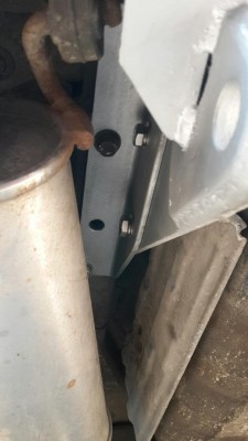

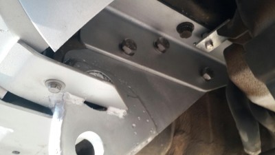

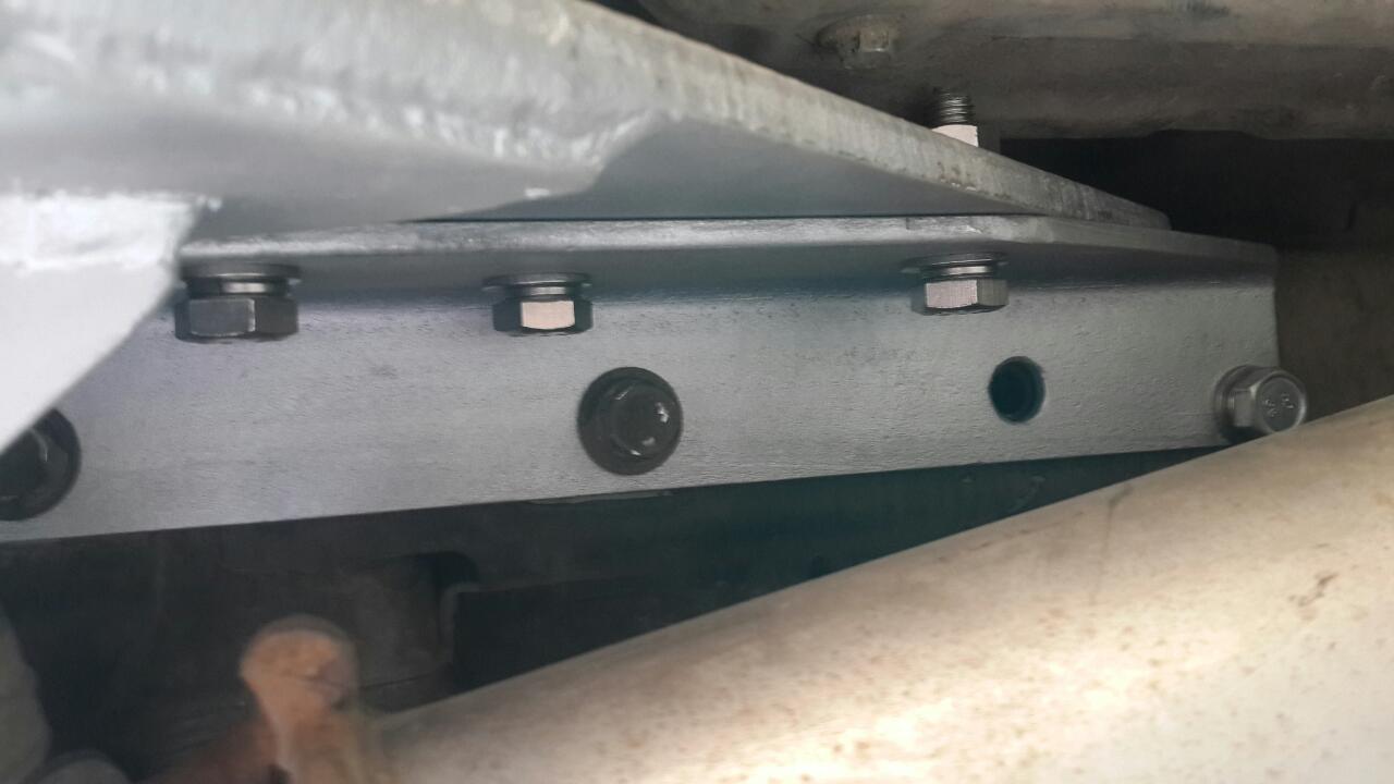

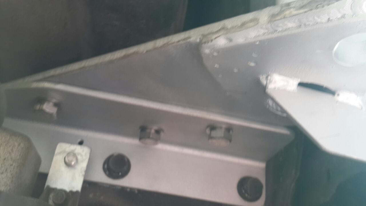

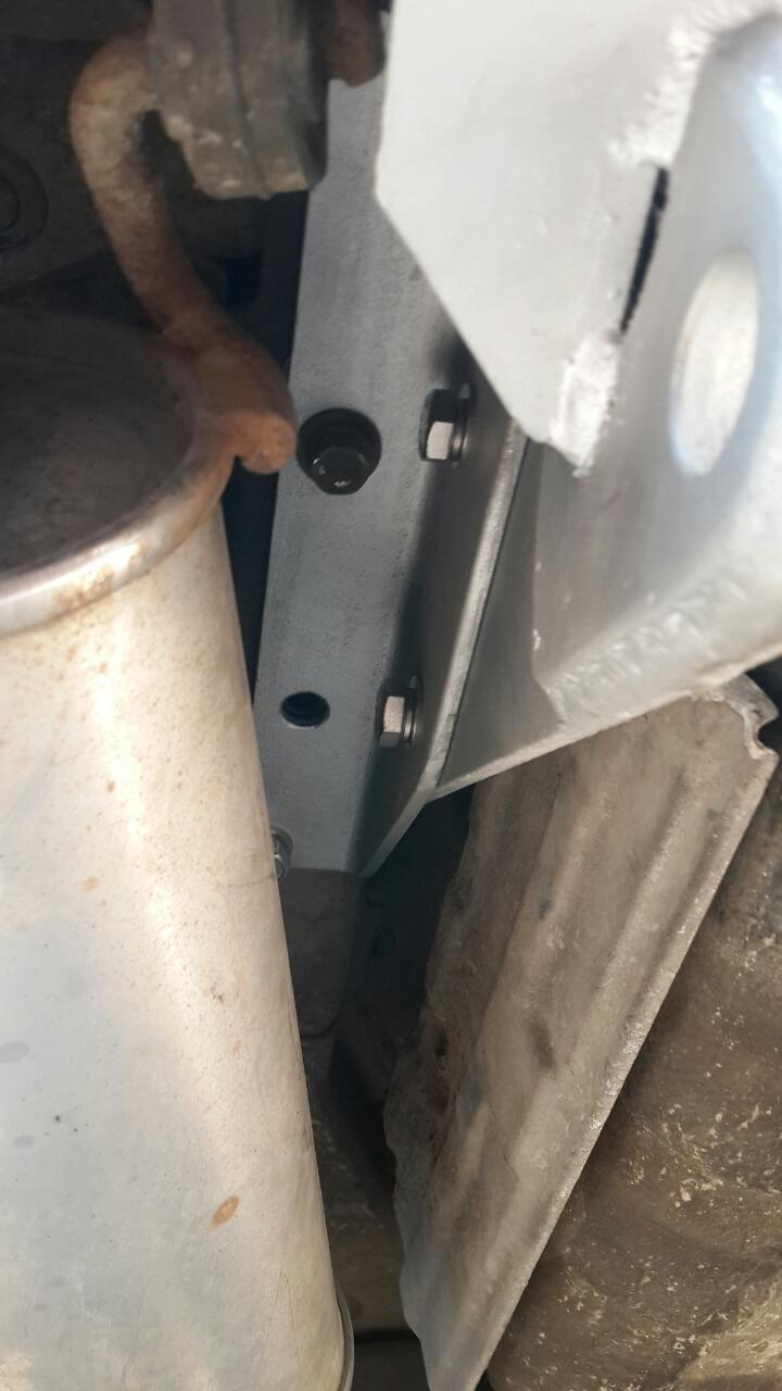

Сделал немного (как смог) фоток крепежа этого фаркопа. Если что сделаю больше фоток...
Думаю теперь многие вопросы отпадут

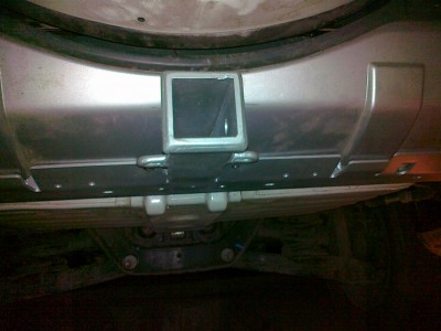

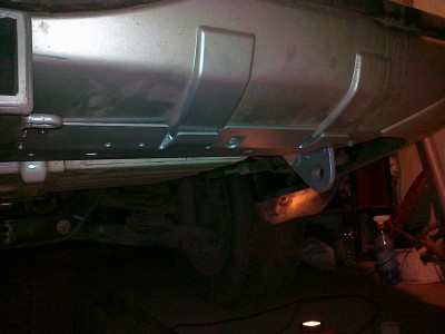

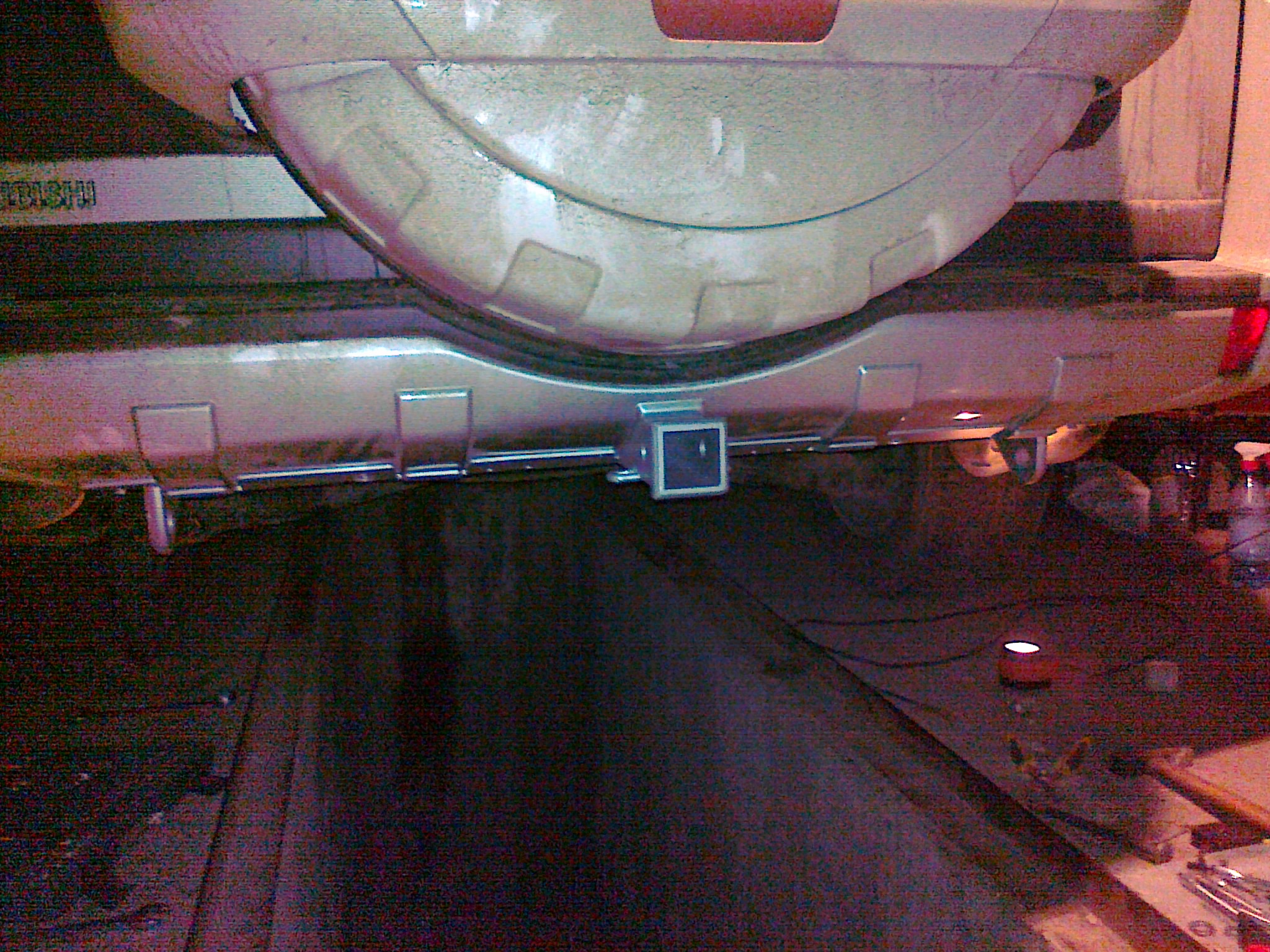

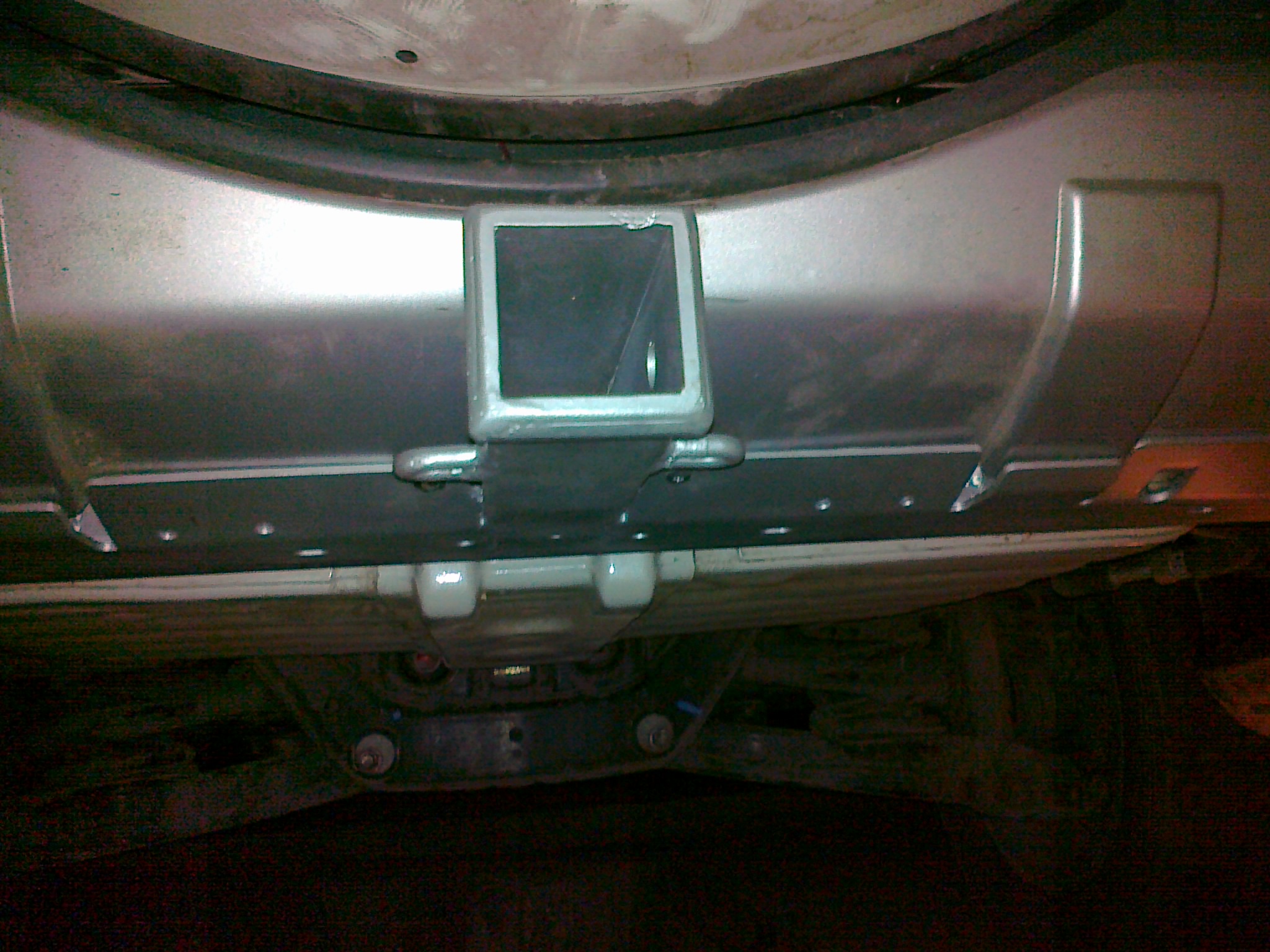

Вот и я стал обладателем фаркопа под торговой маркой Alex Sam
Отличный фаркоп, сделан аккуратно, ставил сам проблем при установке никаких не возникло, всё подошло, все нужные болтики, шайбочки итд. Алексей приложил к фаркопу.
По весу где то одинаково со стоящим у меня до него VFM-4125F, который позиционируется как один из самых крепких фаркопчиков.
Алексею респект
На очереди защита кондея
Извиняюсь за качество фоток, делал с мобилы.
Алексею респект

Re: фаркоп на паджеро 4
Блин. Я такой тоже хочу. А то мой плуг меня уже достал, шар стоит прям под запаской прицеп вечно не одеть не снять. Сколько стоит такое удовольствие и есть ли возможность отправки в Псков?

Стукнись к Alex Sam, может есть у него ещё.Andreygeopskov писал(а):Блин. Я такой тоже хочу. А то мой плуг меня уже достал, шар стоит прям под запаской прицеп вечно не одеть не снять. Сколько стоит такое удовольствие и есть ли возможность отправки в Псков?

- trassa
- Сообщения: 408
- Зарегистрирован: 13 июн 2013, 12:22
- Мой автомобиль(и):: Pajero IV 3.0 Instyle - Porsche Cayenne (2nd generation) - Toyota Land Cruiser 200
- Благодарил (а): 13 раз
- Поблагодарили: 32 раза
Проблем и не могло быть.kompail писал(а):проблем при установке никаких не возникло, всё подошло, все нужные болтики, шайбочки итд. Алексей приложил к фаркопу.
Так как ваш фаркоп примеряли на мою четверку, конечно же перед установкой моего
Уже тогда было видно, что проблем с размерами и быть не может.
Ну а по теме - поздравляю!
Я свой фаркоп уже испытал по грязи, полностью оправдалась установка. Тем более, я ранее уже чуть не вырвал себе накладку на бампере.
Теперь спокоен.

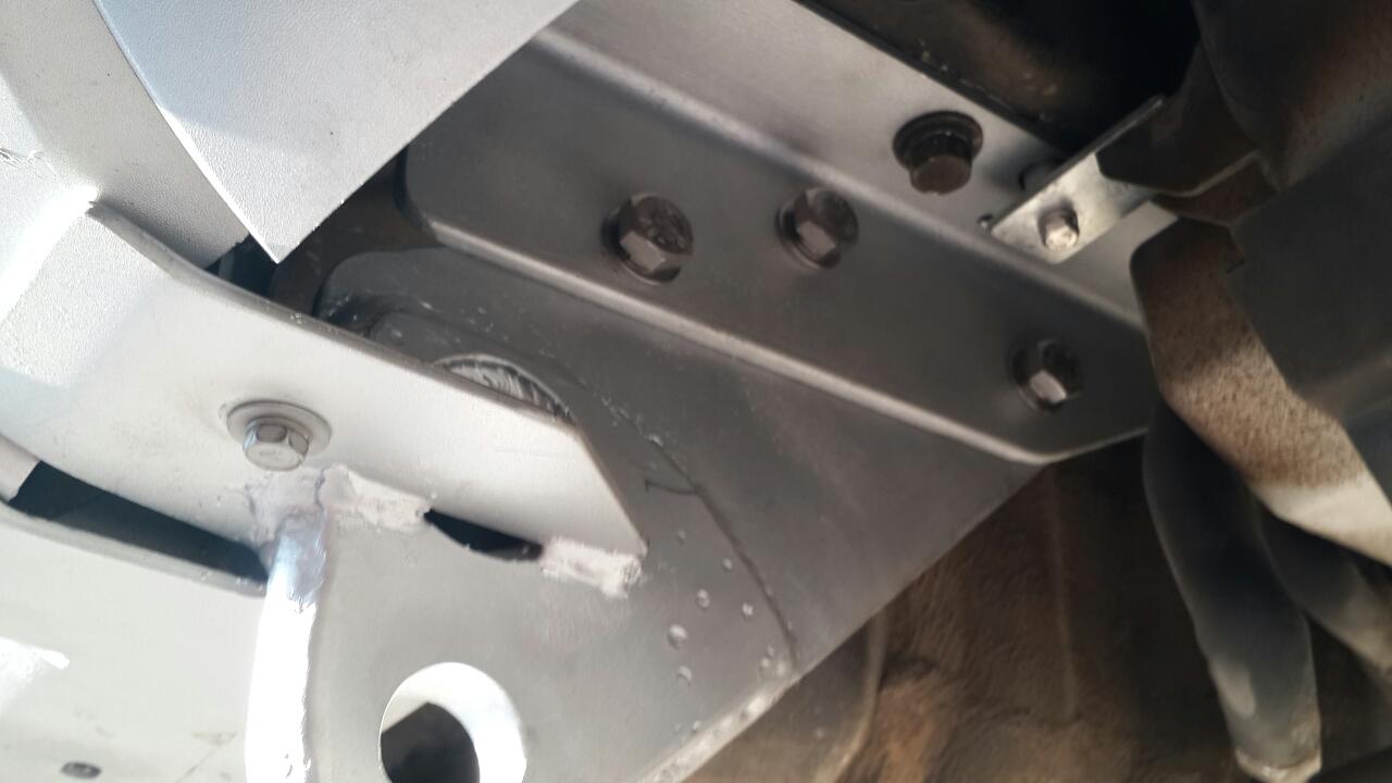

Аккуратнее! Как говорится, с дуру-то можно и ... все что угодно сломатьkompail писал(а):...осталось потестить по нагрузке, судя по толщине металла, качеству сварки и количеству усилителей неприятных сюрпризов думаю не стоит опасаться
Боковая щека из 10 загнута винтом, жесткости отработали на 100%: Поэтому защита эта, все-таки, от вырывания накладки бампера и легких ударов. Если приложиться от души, то края лепестков загнет.

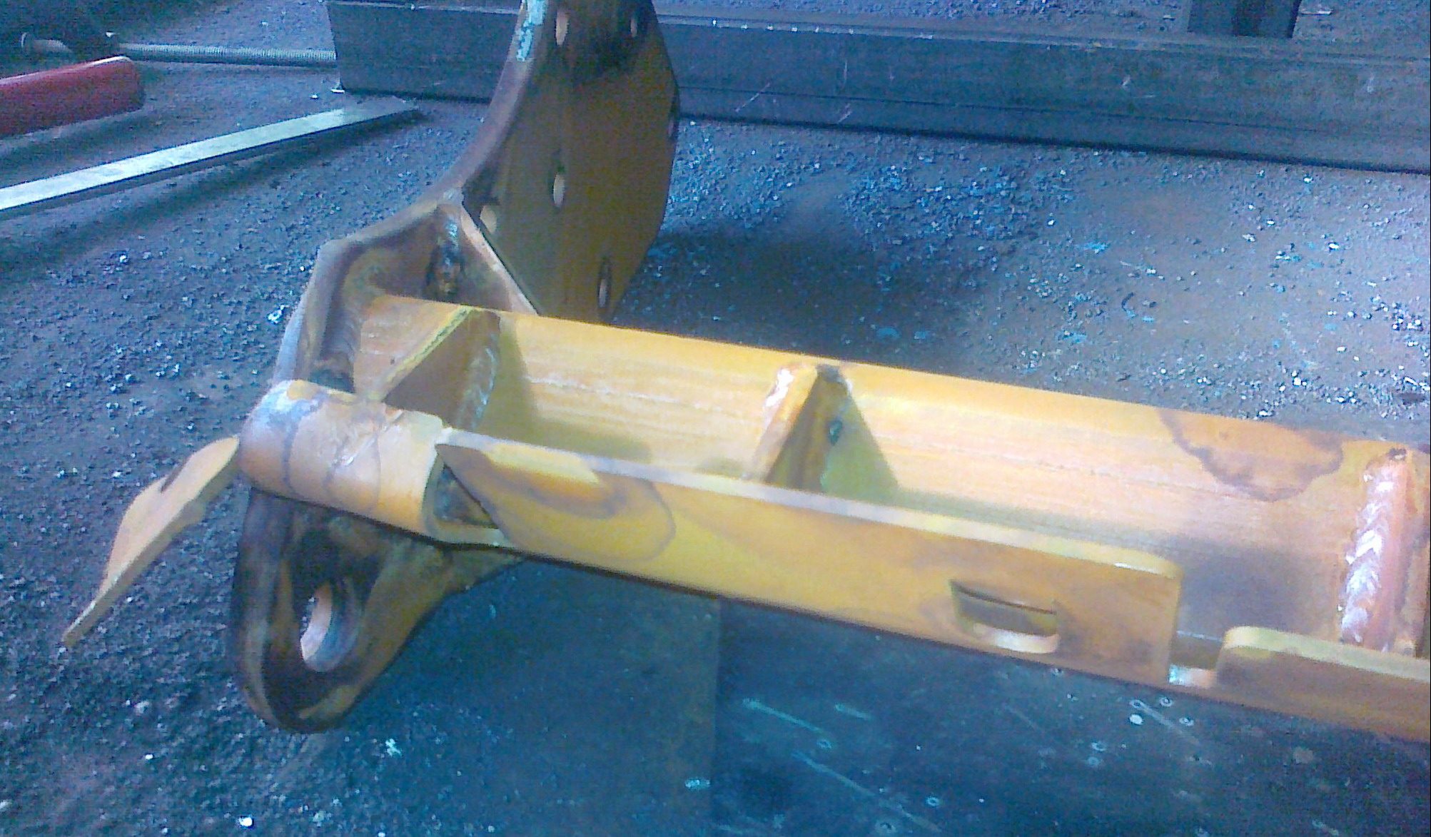

Ну фотка так, для понимания возможных последствий и повреждений.forest-alex писал(а):Алексей, красивая фотка... А как и обо что можешь описать ?
Этот помяли при цинковании - ушел нормальный, вышел под списание в металлолом. Скорее всего на него уронили что-то тяжелое.

По фотографии "ставить диагноз", конечно дело неблагодарное, но на вид послабее Паджеро-Шоповского выглядит - по толщине металла и обилию болтов вместо сварки.trassa писал(а):Сделал немного (как смог) фоток крепежа этого фаркопа. Если что сделаю больше фоток...

А зачем нам мощный вид, мы на него смотреть что ли будемАлександрК писал(а):на вид послабее Паджеро-Шоповского выглядит - по толщине металла и обилию болтов вместо сварки.

Абсолютно пох, был бы болт не пластилиновый. Да и вариться можно по разному
попробуете- поймете.

+100Lebed писал(а):Абсолютно пох, был бы болт не пластилиновый. Да и вариться можно по разномупопробуете- поймете.
Принцип крепления я позаимствовал у Thule/Bosal (фаркопы типа 470300-470400).
По болтам - болт М12 даже класса 4.6 держит по нормативам больше тонны, здесь болты нержавеющие А2-70, т.е. класс 7.0.
Мы выше обсуждали - штатный фаркоп Мицу крепится к кузову всего на 3 болтах с каждой стороны, штатная поперечина с проушинами - на 4-х, я маханул "на всякий пожарный" - у меня на 6-ти. Для маниаков можно болты 8-го или 10-го класса поставить.
По сварке - тоже спорный момент. Если крепить как у меня на все нижние отверстия, то такой сварной может туда и не залезть (мешает банка глушителя и шланги кондея). Этот-то разборный не так просто втиснуть
Плюс мне нужны боковые болты для крепления дополнительной защиты кондея (с этого и началось все).
Ну и надо учитывать, что при сварке металл достаточно прилично уводит. Получить строго угол 90 градусов не так просто. А еще и нужно симметрично для обоих сторон. А если угол не 90, или стороны хоть на чуть-чуть несимметричны, то потом пластину толщиной 10 мм. уже не притянешь болтами никак. Вот и получится, что в таком случае крепление вообще работать не будет. Да и куда девать катет внутреннего шва - зачищать?
Сварных конструкций, кстати, на рынке почти нет - у поляков вроде есть одна модель.
По конструкции - на вкус и цвет все фломастеры разные. Лично мне конструкция паджерошоповцев не понравилась. Плюс мне привозили на оцинковку их фаркоп с помятой накладкой - мнется на ура, выправить нереально. Я специально опускал горизонтальную трубу чуть ниже ниши третьего ряда, чтобы в случае удара снизу удар приходился на трубу, а не на нишу и бампер.
Накладка, закрывающая бампер, получилась с маленькими вылетами от трубы + жесткости до самой кромки бампера - меньше вариантов помять.
Ну и толщины - накладка 4мм, труба 60х60 со стенкой 5, щеки 10мм + накладки 8 мм., уголки 5-6 мм. И сталь везде 09Г2С. Я думаю запас тут не просто большой, а огромный
П4 3.0 Ult 2018, VW Tiguan S&S 2.0TSI(170) 2011

Не соглашусь...АлександрК писал(а):По фотографии "ставить диагноз", конечно дело неблагодарное, но на вид послабее Паджеро-Шоповского выглядит - по толщине металла и обилию болтов вместо сварки.trassa писал(а):Сделал немного (как смог) фоток крепежа этого фаркопа. Если что сделаю больше фоток...
Из ПаджероШопа на порядок тоньше и хлибче, видел его и в руках держал. Несколько штук их видел погнутыми на легком бездорожье.
Поэтому и отказался от его покупки.
А вот у Алексея - монолит прям.
Увидели бы лично, поняли бы о чём разговор: фото всего передать не могут
