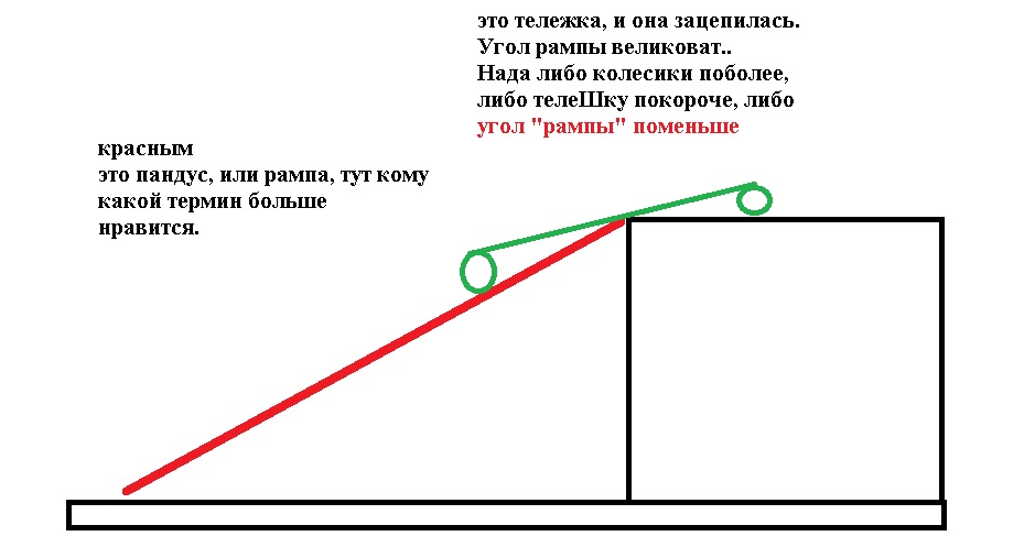

Александр, ну вот именно твоя ссылка и дает вышеназванное мое определение..нет там про перекрестие мостов..

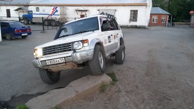

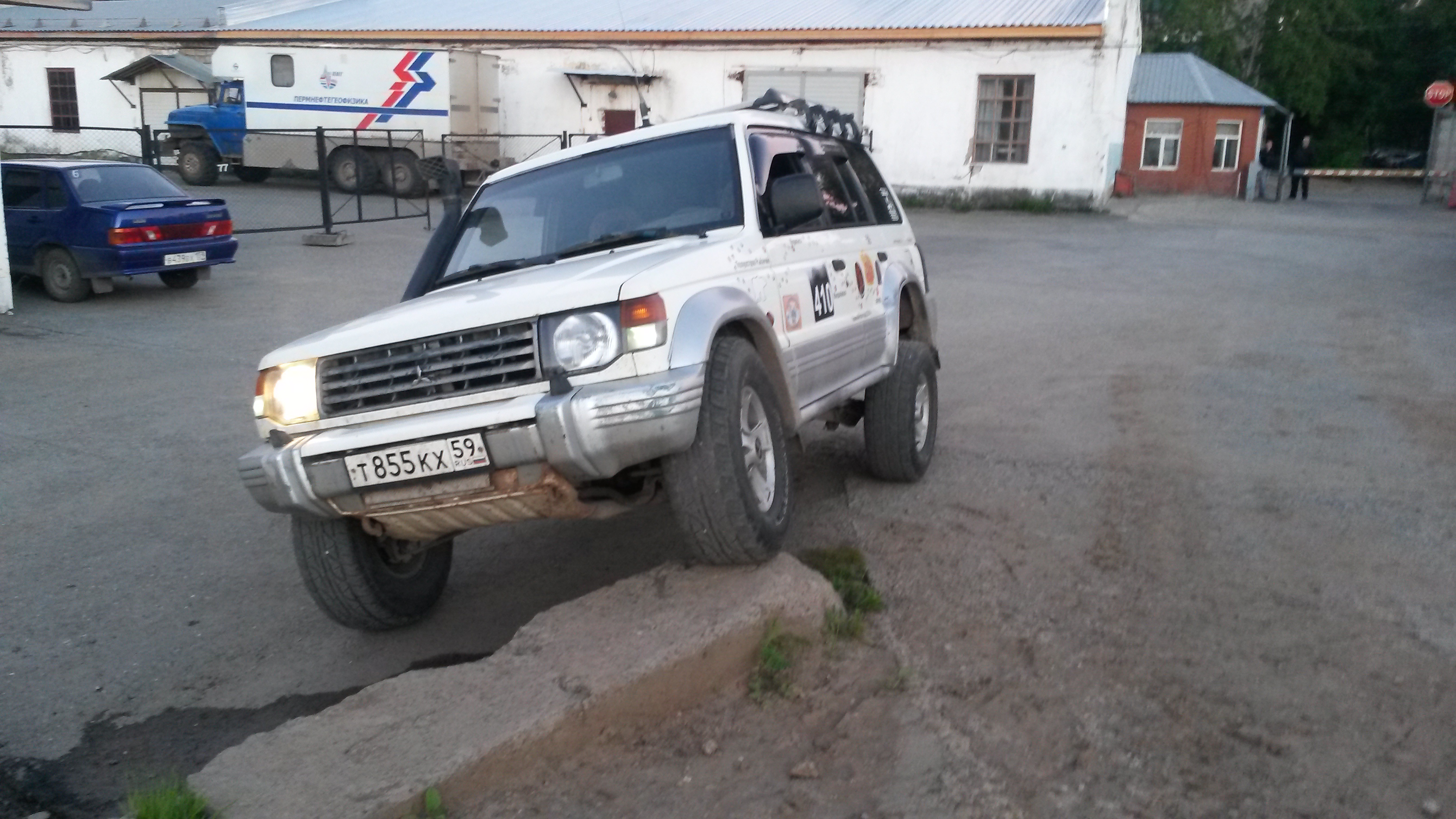

Пробую представить - заезд на эстакаду одной стороной
ну и какой угол измерять?..зачем тут плоскость, тут важна ВЫСОТА вывешивания, а так авту можно и джеком подымать, пока заднее колесико не вывесиЦа..в итоге имеем угол перекрещивания.. и вот он то как раз на длинных авто больше..
А угол "рампы" - это угол между горизонтальной поверхностью и наклонной плоскостью, которую может преодолеть авто..
в итоге тажа эстакада, передни колесики уже заехали на горизонтальную поверхность, а задние еще на укосе.. а перелом зацепился за днище кузова.. - значит угол заезда именно для этой авты великоват.. и вьезд нада делать более пологим.. так вот пологость этого вьезда и называется углом "рампы".
как то так

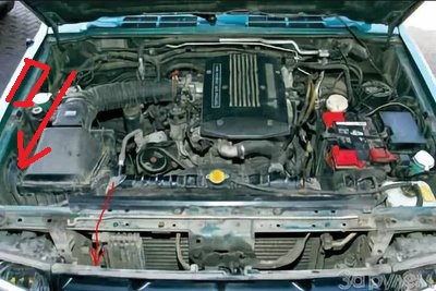

audi_sigara писал(а):Привет всем! Приобрел недавно коротыша с бодиком порядка 4 см, остальное все сток. В планах подготовить авто для начала как говорится под "жесткий лайт". Из того, что уже куплено-сделано-заказано:

4. Хочу перенести воздухозабор из под крыла, но при этом обойтись без шноркеля, т.к. особой нужды в нем сейчас не вижу, да и вопросов от бдительных сотрудников не будет. Как лучше сделать?

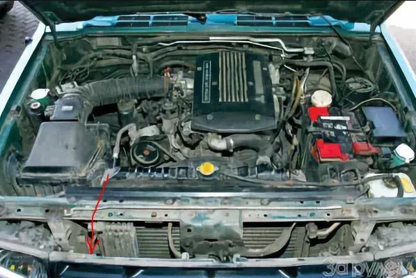

Pteradaktel писал(а): неее, штатный расположен по разумному.. он расположен в полости крыла, это как в куполе..
Не знаю, как в дизеле, на бензинках он у правой фары, а это писец как низко.

у тракторов вход тут, а сам боченок под крылом..
ну ежели на зажигалках воздухозаборник так низко, то есть смысл его переносить.

На дизелябрах вот там где ты стрелочкой указал: стоит типа воронки направленной в верх крыла, и рядом ж у поворотника выходит другая "трубка" идет тож под фару, потому как объема воздуха под крылом для нормальной работы не хватит, он ж кошку всасывает при желании ::-D:

Сообщение audi_sigara »
http://www.pajero4x4.ru/bbs/phpBB2/download/file.php?id=293491&mode=view
чет не совсем вдуплил, а слева от воздушной коробки в крыло что тогда идет?

audi_sigara писал(а): чет не совсем вдуплил, а слева от воздушной коробки в крыло что тогда идет?
Так в этом весь и прикол. Оно сначала идет в крыло, а потом обратно вылазит из крыла хоботом за фару. И сосет значитцо набегающий поток воздуха. Или воды...
