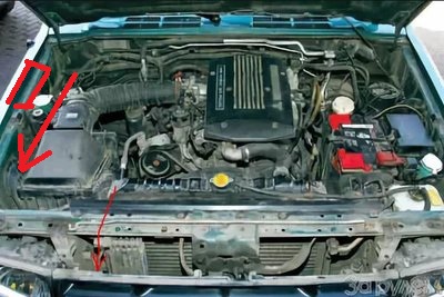

На дизелябрах вот там где ты стрелочкой указал: стоит типа воронки направленной в верх крыла, и рядом ж у поворотника выходит другая "трубка" идет тож под фару, потому как объема воздуха под крылом для нормальной работы не хватит, он ж кошку всасывает при желании ::-D:

http://www.pajero4x4.ru/bbs/phpBB2/download/file.php?id=293491&mode=view
чет не совсем вдуплил, а слева от воздушной коробки в крыло что тогда идет?

audi_sigara писал(а): чет не совсем вдуплил, а слева от воздушной коробки в крыло что тогда идет?
Так в этом весь и прикол. Оно сначала идет в крыло, а потом обратно вылазит из крыла хоботом за фару. И сосет значитцо набегающий поток воздуха. Или воды...
