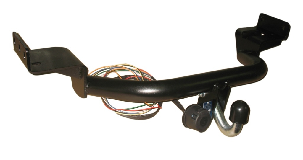

стал нужен фаркоп на спорт новый, приобрел по совету польский y.027 http://xn--80aumecw.xn--p1ai/?farkop=Mi ... 8-&a=Y.027
ставил сам без подъемника и ямы, фаркоп легко установился на авто и 3 часов не провозился, больше запара было по электрике, все получилось также как у них на сайте:
если бы денег не пожадничал то поставил бы usa127 он был бы пофункцианальнее

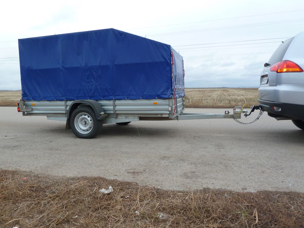

capt
Сообщения: 2026
Зарегистрирован: 13 сен 2004, 19:49
Откуда: Москва , Юг и Центр
Поблагодарили: 28 раз
Re: Фаркоп на НМПС
Сообщение capt »
staraus писал(а):ну ездить с задранным прицепом тоже не дело, да и по опыту балка фаркопа сзади от тормозов спасает
хы-хы) 22 см разницы по высоте было между шаром и "утюгом")
пришлось прицеп лифтовать (-2см), колесики другие (еще -1.5см), проставку под утюг (-6см) и вставку в квадрат -6" от Фултон.

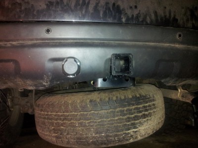

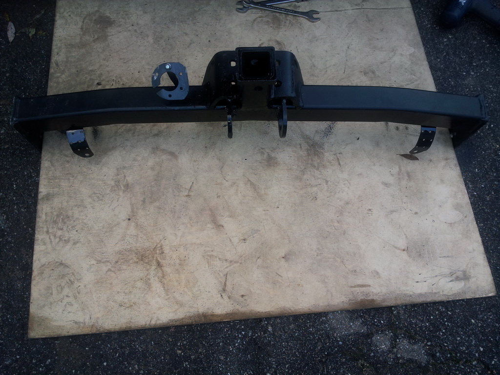

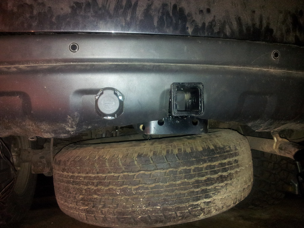

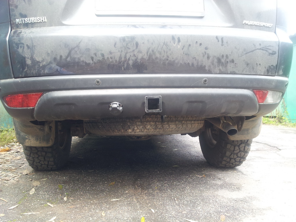

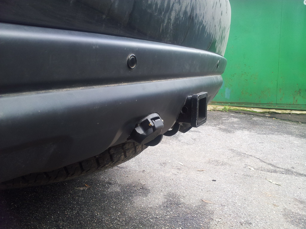

Благодаря форуму прилепил себе фаркоп.
Был приобретен польский вариант фаркопа, (за 5990 р.) который при установке на авто не вызвал больших симпатий.
В итоге куплена квадратная труба для фаркопа 2" ( 1550 р.) Где-то вырезал, где-то подварил.
На первом фото показан вариант почти готовый к установке, но не закрепленый.
После конкретных замечаний ( ::-|: ) со стороны дизайнера в лице жены было принято решение повернуть это изделие на 180 градусов. Это повлекло за собой;
1) переустановку розетки, что вызвало некоторое неудобство, так как в бампере уже был сделан вырез под первый вариант.
2) продумать вариант колхоза для страховочных цепей.
И вот в итоге.
Для такого варианта заказал переходник 8" с шаром.

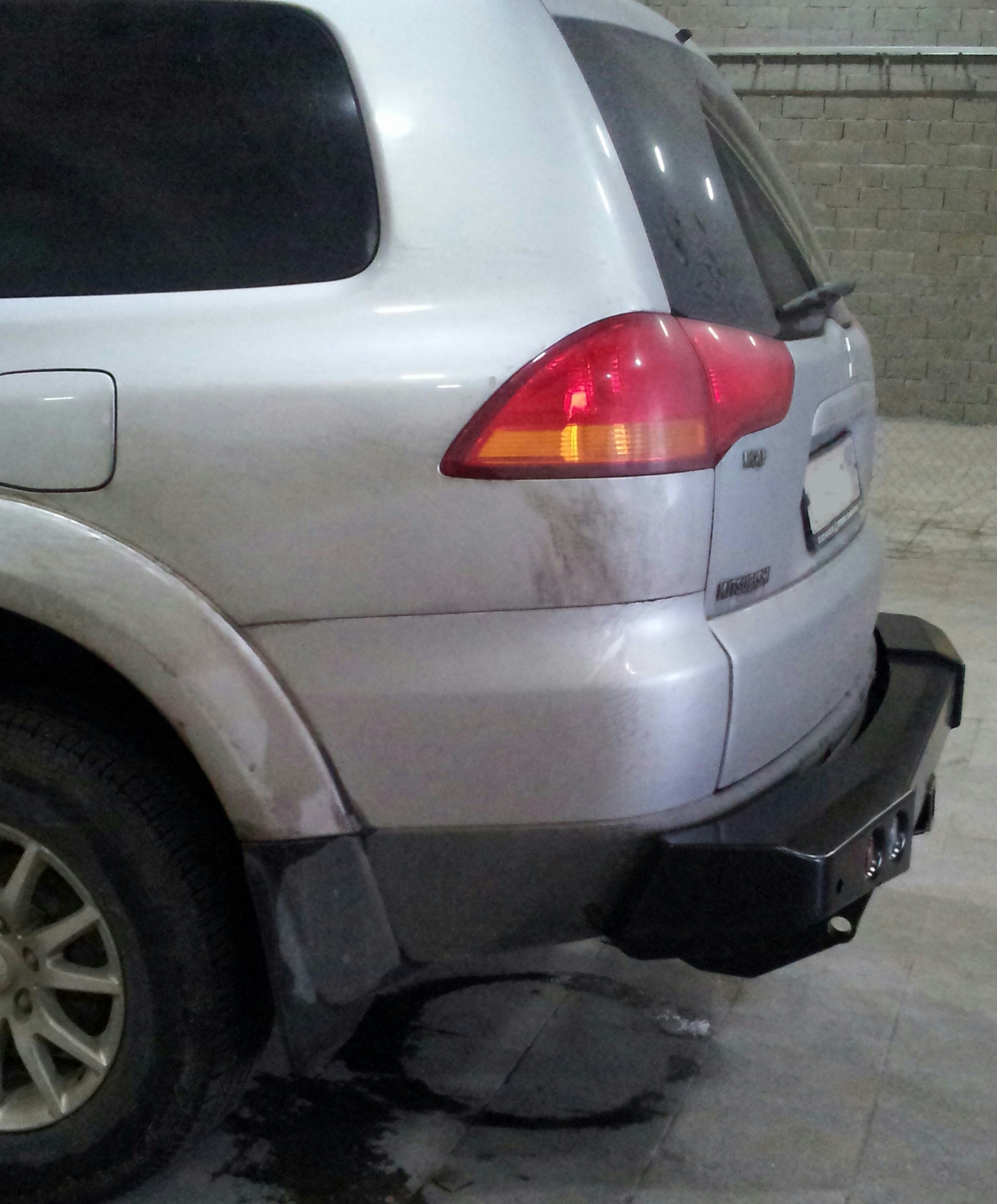

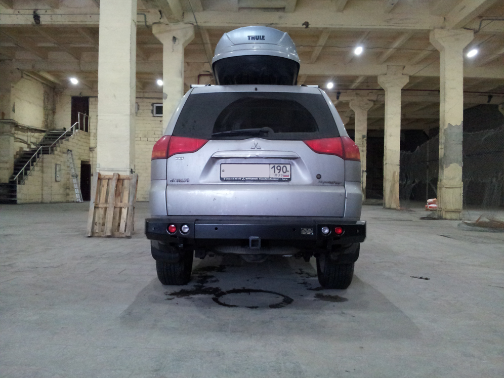

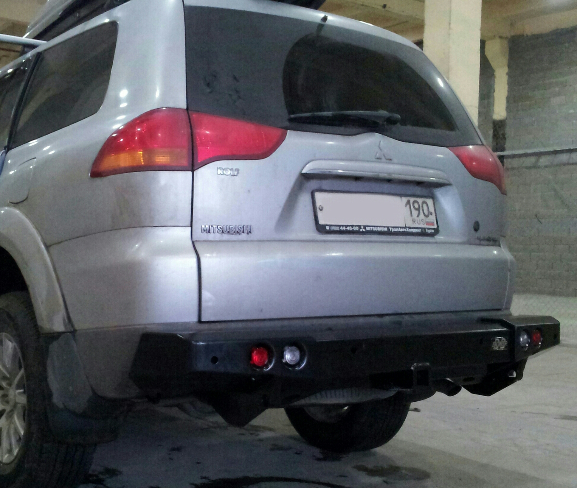

Позволю себе вернуться к первым страницам форума и к действительно красивой и очень дорогой установке фаркопа за 25000 рублей. Это оверпрайсинг. И как бы тут не говорили о 20 раз снять-поставить пластик и провести десятки замеров - делается все это один раз и делаются шаблоны для повторения. Далее машины все одинаковые.. И действительно за эти денежки можно поставить симпатичный, на мой взгляд, накладной бампер с квадратом и упорами под хайджек. :) ценой 20700руб. Сыслка имеется.
С Уважением, Гена!
eng
Сообщения: 17
Зарегистрирован: 15 авг 2013, 08:01
Re: Фаркоп на НМПС
Сообщение eng »
Забыл добавить, что данный силовой бампер устанавливается без отрезания штатного.

ИМХО!
И так задний свес конский. А эта пришлёпка его ещё увеличивает. Баба яга против :*STOP*:
ПС
Ну и выглядит как-то спесфиски. :*DONT_KNOW*:
eng
Сообщения: 17
Re: Фаркоп на НМПС
Сообщение eng »
Это правильно, что ИМХО! :*VICTORY*: :)
На свес этот бампер вообще никак не влияет. И таскать тележку более 1500 кг. безопаснее на такой балке. Внешний вид - мне более по душе этот, чем силовой от МШУ с отрезанным родным бампером. Ну и опять же цена.. Еще, как я понял, красивый фаркоп под квадрат от ШМУ и Анвира имеет балку всего 40х40 (не влезает большего сечения между запаской и бампером). Ну что тут сказать? Именно по этому МШУ и не берется больше за их изготовление?!(он про это тут уже писал).
Тоже всё ИМХО и поправьте, если что не так.
ПС. Еще интересует вопрос лояльности таможни в Европе к силовым обвесам. Может уже кто ездил в дальнее зарубежье с силообвесом? На правах ОФФа пару слов отпишите..
