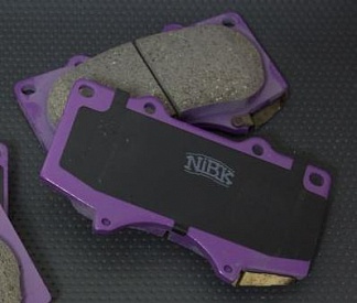

Сообщение Надежда Петровна »
Принесли мне в подарок вот такие колодки. Они подойдут на мою машину?
PN1482 JNBK
Колодки тормозные
http://4mmc.ru/katalog/tormoznie-kolodk ... e-perednie

Сообщение Lebed »
Для G72 не подойдут
