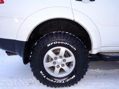

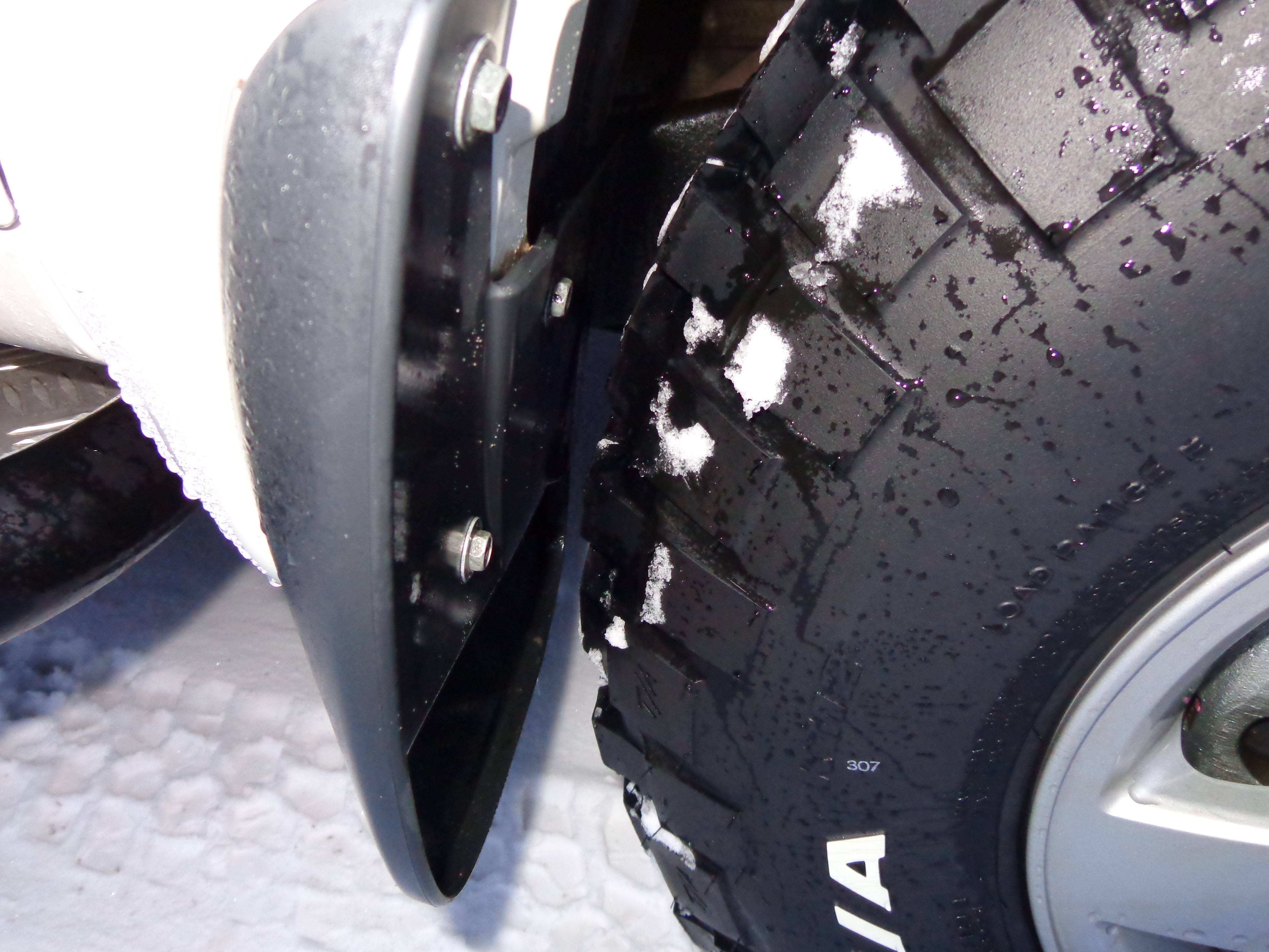

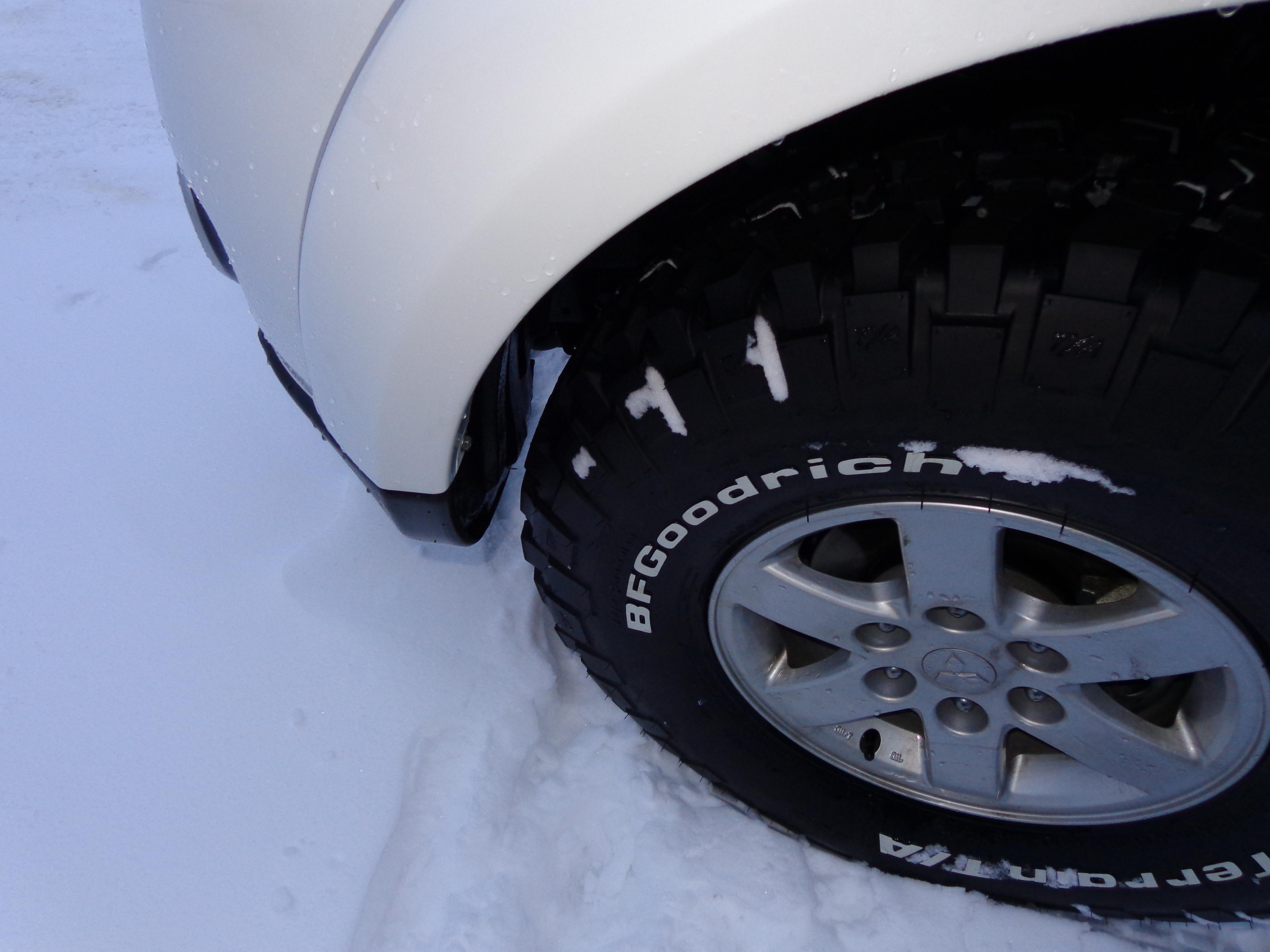

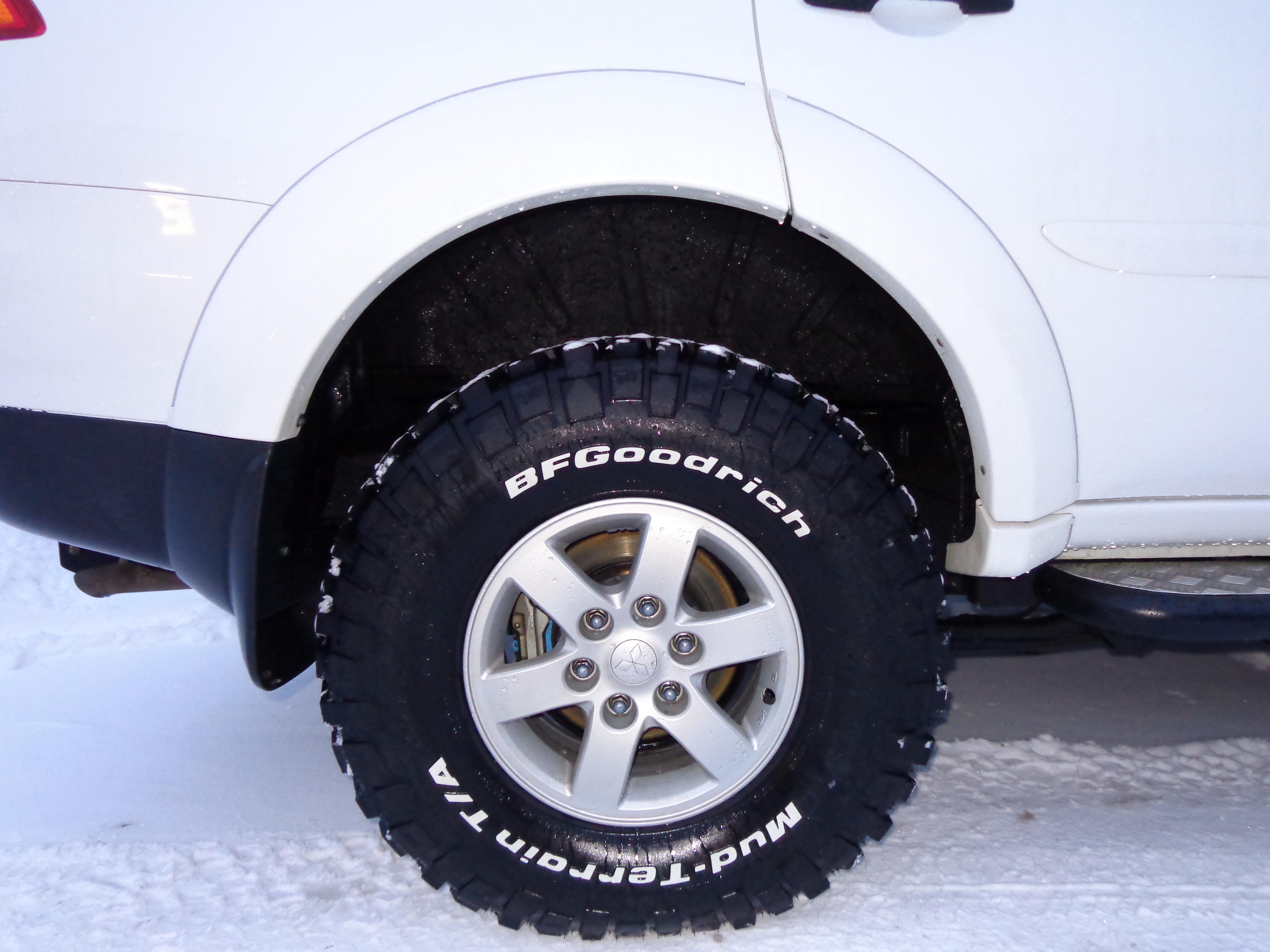

Re: Колёса для NMPS
поделюсь опытом установки БФГ КМ2 255/85р16 на штатные диски, на авто сделан стандартный боди лифт в 40мм
прилагаю фото мин зазоров
зы никаких манипуляций с феном и подрезаний брызговиков.

Фото отчета нет случаем по поводу бодика 40мм ? Тут тему читал по бодику 30мм но фото мало очень, было бы полезно посмотреть.Артур 29 писал(а):поделюсь опытом установки БФГ КМ2 255/85р16 на штатные диски, на авто сделан стандартный боди лифт в 40мм
А так то смотрятся хорошо коляски, а если повернуть колесо, то
сколько см остается до брызговика?

у Свята на драйве есть отчёт про боди 40мм,на фото минимальные зазоры запечатлены (колёса вывернуты как раз в то положение где мин зазор)
