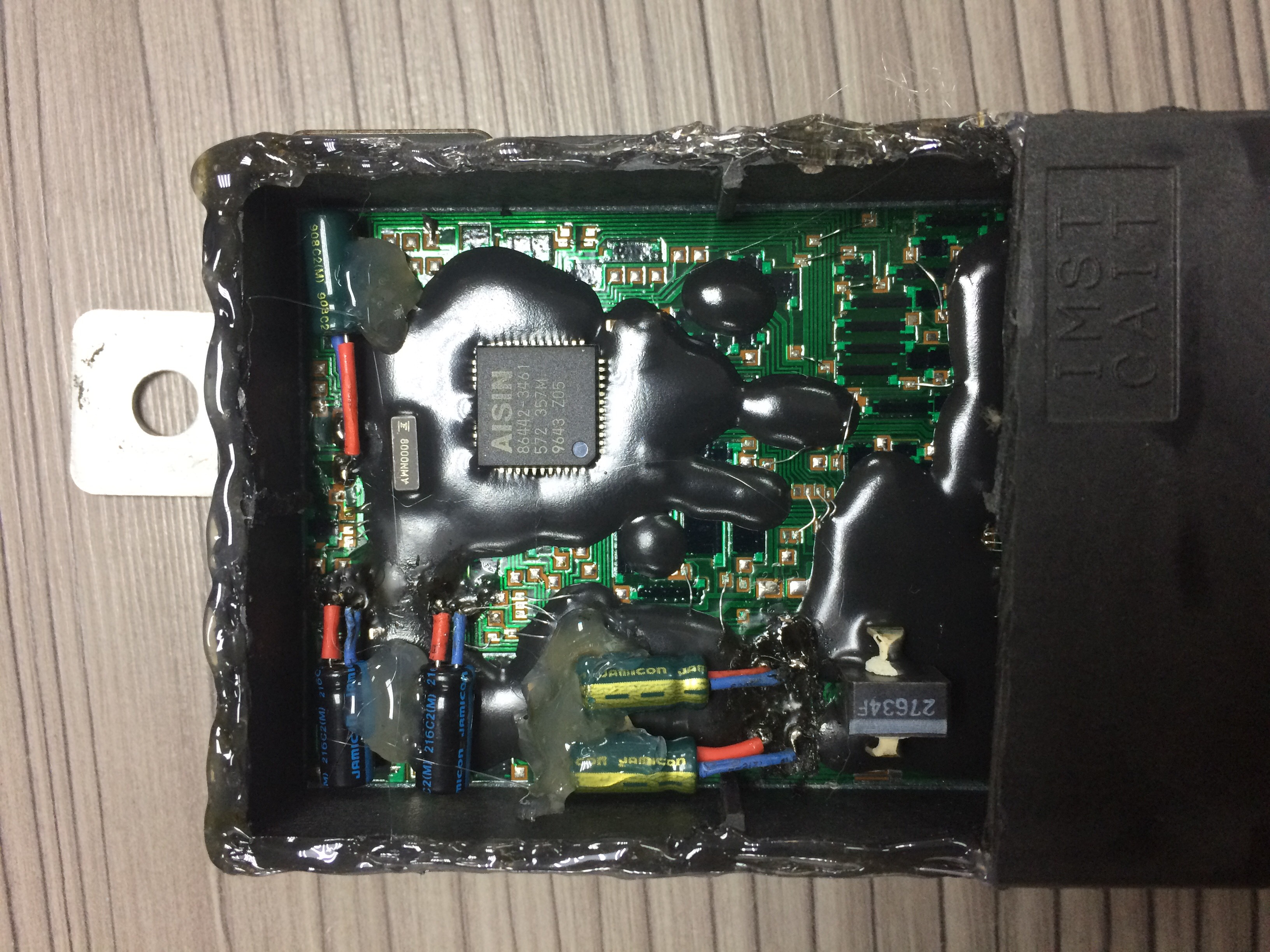

joraik писал(а):Утром,завёл,прогрел 10 мин. при температуре воздуха +7,на D ухала на одной скорости,но как машина прогрелась до раб.температуры, на чала переключать!В общем как-то так)
Блок управления мерзнет, классическая проблема, либо лепи подогрев от зеркала, либо кондеры паять (только аккуратно, можно и запороть), ну или новый. Контрактный НЕ БРАТЬ. Это возрастное, все дохлые +- проверено на себе.

Knut писал(а):Вчера отремонтировал еще один блок АКПП. Подтвердилась однотипная болячка электроники. Правда в этот раз электролит был не кристаллизованный, а жидкий, как солидол. Жена( химик-лаборант) целый вечер колдовала над очисткой. Перепаял на низкотемпературные кондеры. Еще одним счастливчиком в нашем городе стало больше.
P.S. переслал Romiku фотки и описание про коробку и блок. Он их куды-то вылохил. Вроде в технический раздел.
БЛОК РЕМОНТОПРИГОДНЫЙ !!!!

Добрый день посетила меня проблема джуниора при не прогретом салоне машина не едет вперед точнее едет но вяло после прогрева рвет с места назад едет нормально сейчас перед тем как прогреть попробую нагреть феном успешно нагрел машина сразу поехала как надо блок вскрыл подскажите пожалуйста марку конденсаторов и номинал . Заранее благодарен.
Лечение заменой конденсаторов прошло успешно теперь остались пинки при переключении буду вскрывать поддон смотреть фильтр менять масло возможно прежний владелец провел полную замену масла без чистки фильтра что не очень радует.

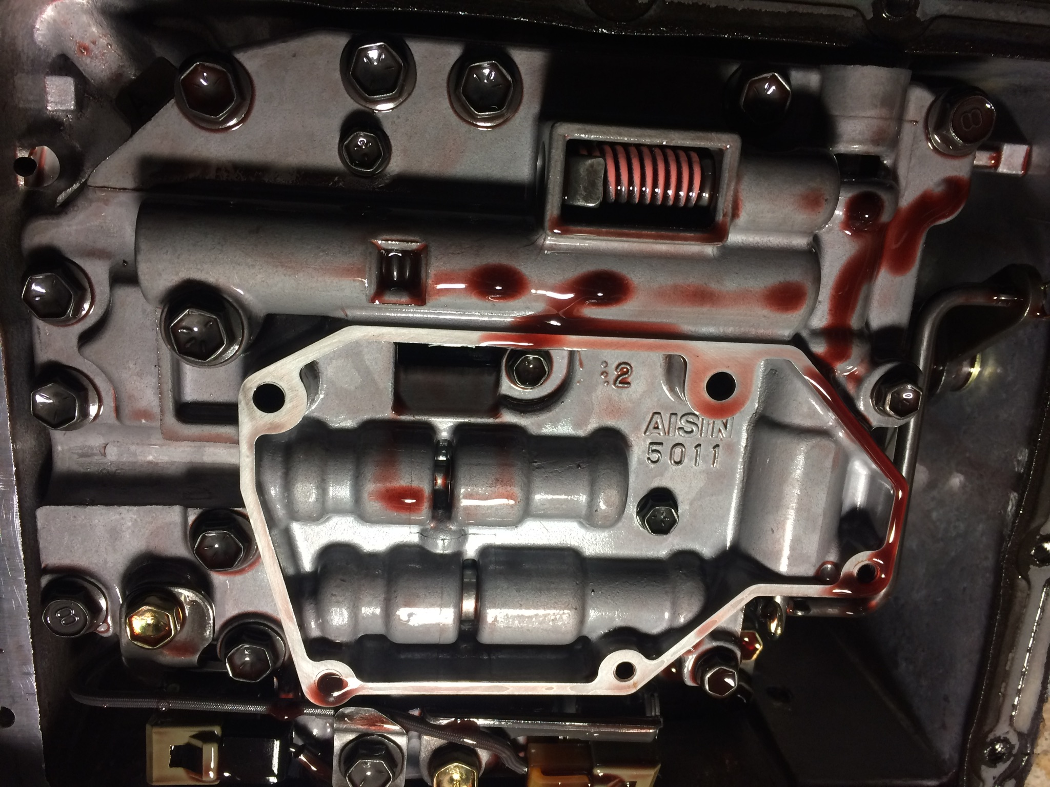

Денис Иванов писал(а): Лечение заменой конденсаторов прошло успешно теперь остались пинки при переключении буду вскрывать поддон смотреть фильтр менять масло возможно прежний владелец провел полную замену масла без чистки фильтра что не очень радует.
Главное проделай то ,что я не проделал в своё время и теперь о этом очень жалею.
Почисти сетки в соленоидах

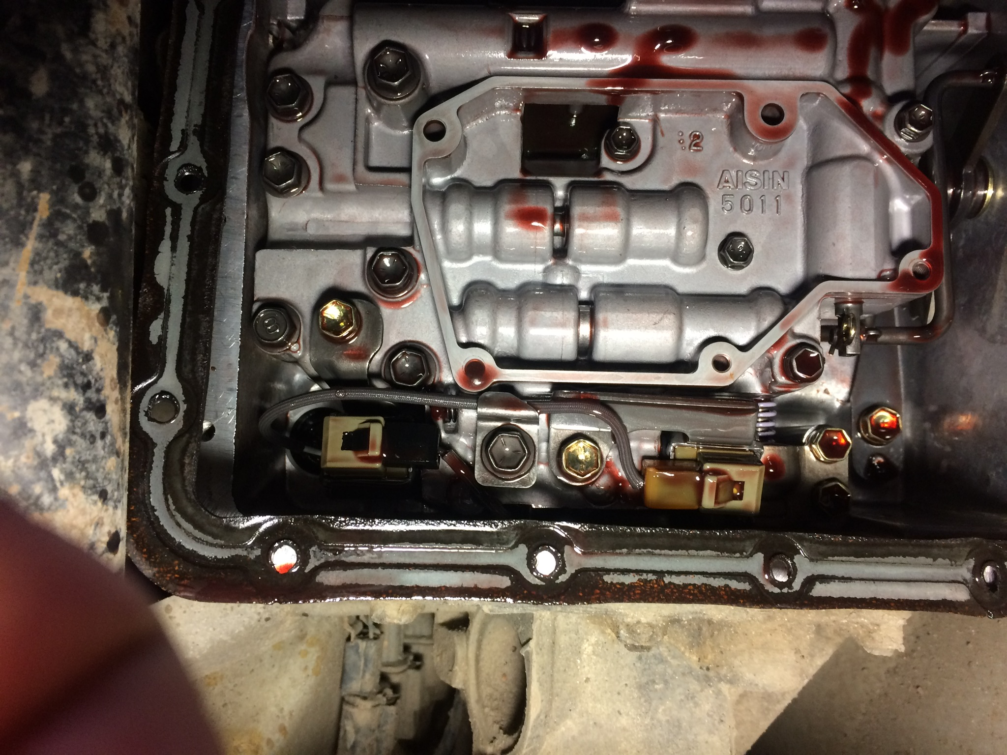

А фото этих сеточек или как правильно снять соленоиды чтоб не накосячить или как правельно это сделать подскажите.
К сожалению по быстрому не смог найти фотки данного узла в этой теме.
Помониторь тему,особенно сообщения от пользователя ViruZzz.
Страницы так с 49 и в обратную сторону. Он писал,про пинки при переключении и замену одного из сгоревших соленоидов

Всё верно. Поменял соленоид, т .к. небыло второй скорости, от того были пинки, когда происходило переключение с первой на третью, минуя вторую. Сеточек в тот момент не заметил никаких на соленоидах - делал быстро в полумраке, т.к. гараж был чужой и холодный. Есть в наличии полностью разобранный соленоид, тот самый который сгорел. Внутри просто канал маслянный, который затыкается шариком. Могу отфотать в хайрез качестве кому интересно. В тот раз делал на телефон.

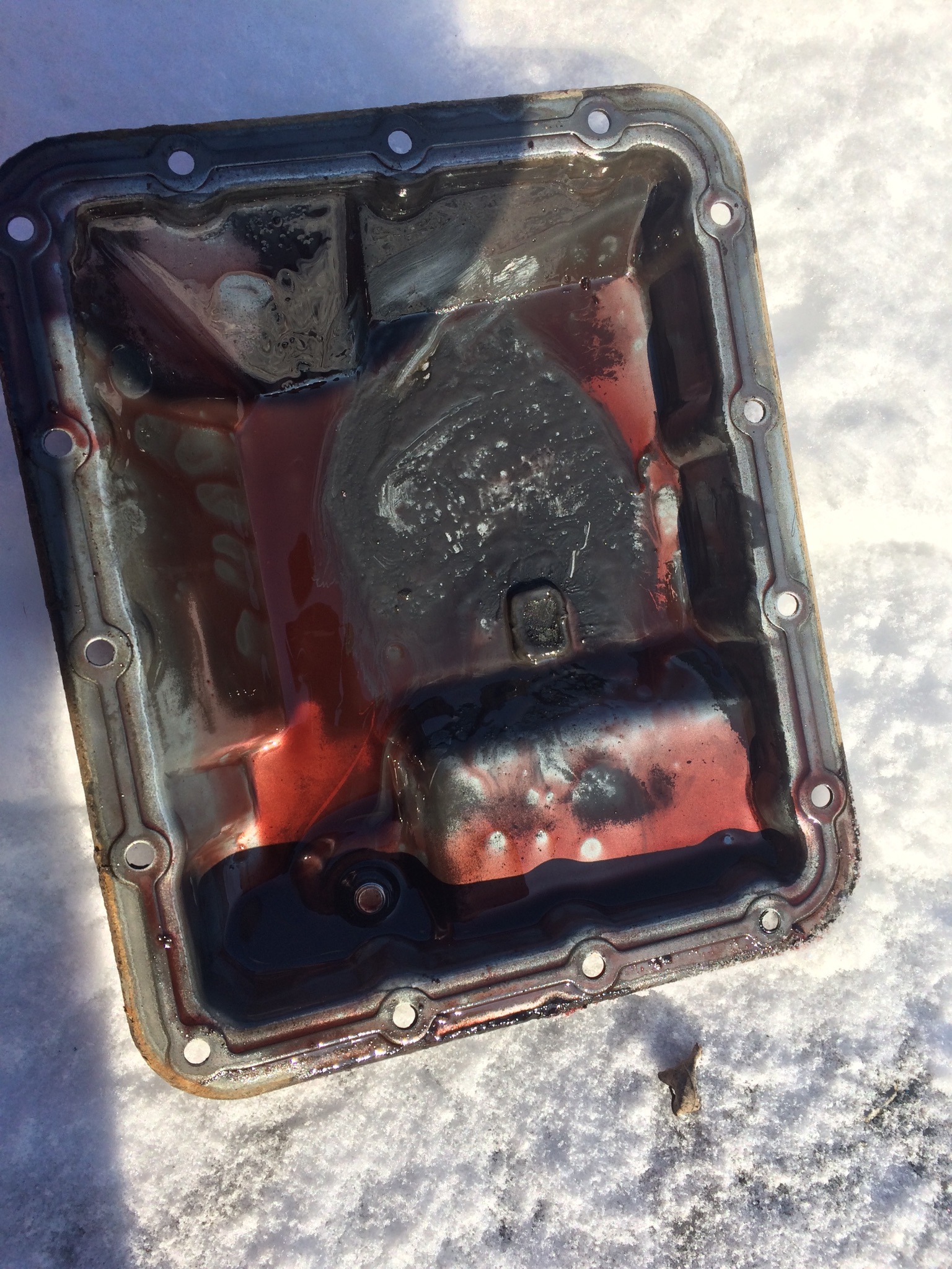

В поддоне грязь на дне на могните смоляная пленка 3-4 мм стружки не было как убрать пинки масло сменил на TATACHI ATF

У меня тоже пинается, если давить педаль газа.. А если чуток приотпустить педальку в момент, когда коробке нужно переключиться (на нужных оборотах) - то переключение происходит плавно и незаметно. Почти за 9 лет владения уже приноровился в любых режимах езды вовремя "играть" педалью газа.
Ну, или ехать в пенсионерском стиле с плавным разгоном...но можно заработать проклятье.
Если имели ввиду ту самую сетку-фильтр (на фото выше - снята), то её тоже снимал и хорошенько отмывал, как и поддон с магнитом.
Все отмыл прополоскал фильтр промыл он без налета был промыл его дважды вопрос такой насколько парится и грузится на счет пинков если это не предсмертные ее вздохи и вы 9 лет сними катаете вот что меня интересует если автомат умрет буду ставить механику и не заморачиватся с ремонтом и контрактом.

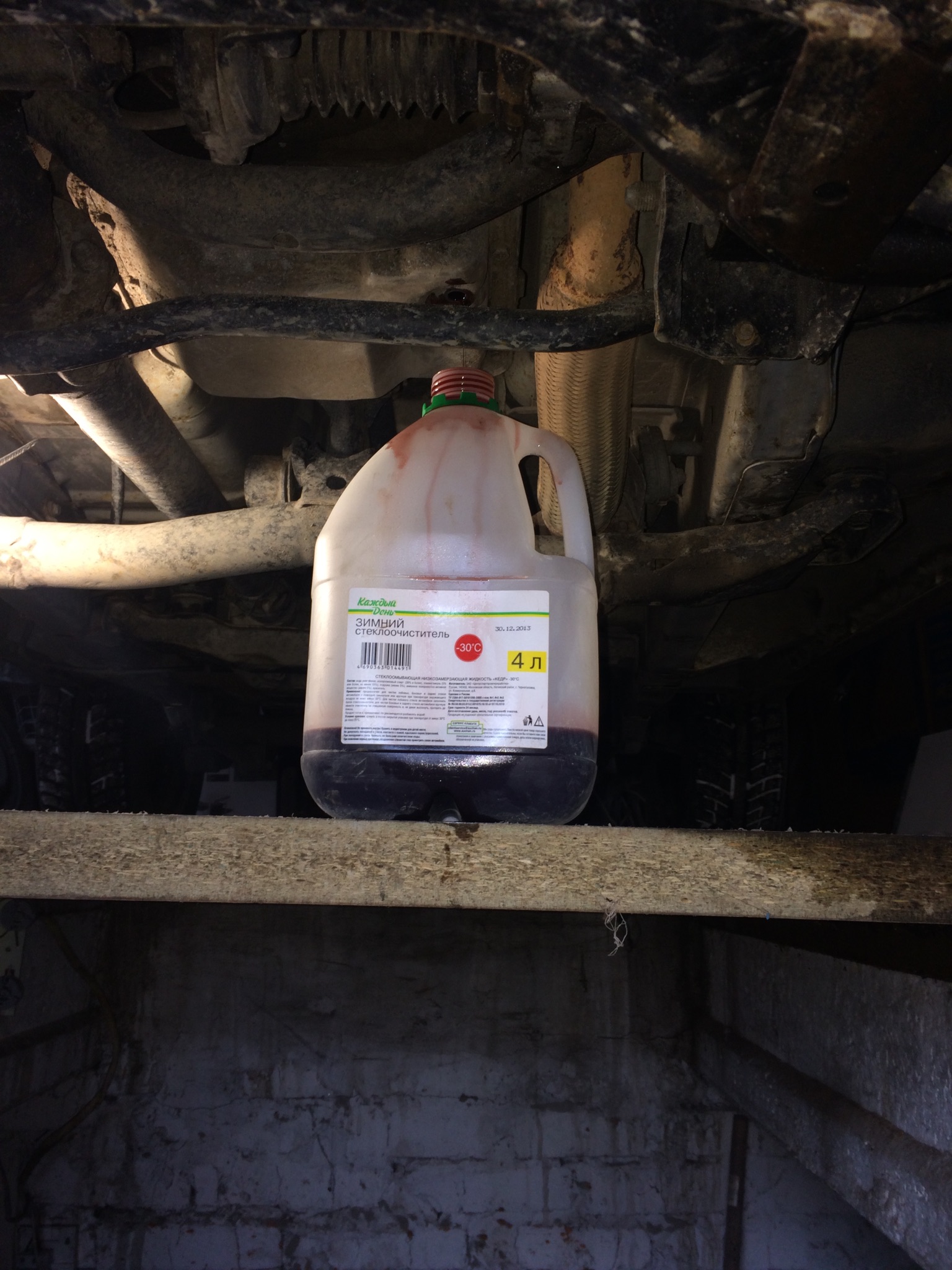

При замене маловато масла вышло . ну еще из под фильтра стекло после замены прокатился км 15 прощелкал все скорости поставил на нейтраль померил уровень в районе 4й метки.

1,5л через поддон это нормально. Через трубку на радиатор можно до 2,1л слить.
