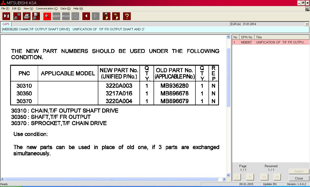

продаван не компетентный.dimon73 писал(а):Народ такая фигня пришла цепь номер 3220А003 заменитель МВ936280(это типа мой оригинал) но та что пришла короче и уже!! Продаван говорит что это моя. Я открываю схему коробки с такой цепью там раздатка спорта или л200. Че за фигня какая цепь должна быть? у кого V45 терминатор помогите!!!!!!!!!!!!!!!!!!!!!!!!!!!!!!!!!!!!!!!!!!!!!!!!!!!!!!!!!!!!!!!!!!!!!!!!!!!!!!1
3220А003 -это действительно замена для МВ936280
НО!
встанет она если только поменять ещё и шестерни.
в программе так английским по белому и написано:
MMC Pajero, 1993г., V43W, 6G72 (12valve), МКПП, ГБО 4-е поколение Digitronic

Сейчас все промерял и пересчитал отличается по моему только ширина у новой 35мм у старой 47мм. Длинна наверное одинаковая (старая растянута) ну и маленько звенья отличаются по форме.
Да еще нашел такое сообщение от 2010 года (!!! Внимание, в каталогах Митсубиси похоже есть ошибка, и при заказе под этим номером приходит MB886422 - шириной 35мм.)
Как только теперь продавану доказать что это не мое?

никаких ошибок.dimon73 писал(а):Сейчас все промерял и пересчитал отличается по моему только ширина у новой 35мм у старой 47мм. Длинна наверное одинаковая (старая растянута) ну и маленько звенья отличаются по форме.
замененный номер встает только вместе с шестернями.
при заказе старого номера надо было указывать "только этот номер" -для избежания подобных недоразумений.
а продавану своему распечатайте мой рисунок и ткните носом. вы ведь заказывали только цепь, а не полный комплект. данную деталь невозможно установить на автомобиль без существенных доработок (приобретения 2-х шестерен), о чем он не предупредил да и врят ли вообще об этом догадывался. т.е., его косяк
