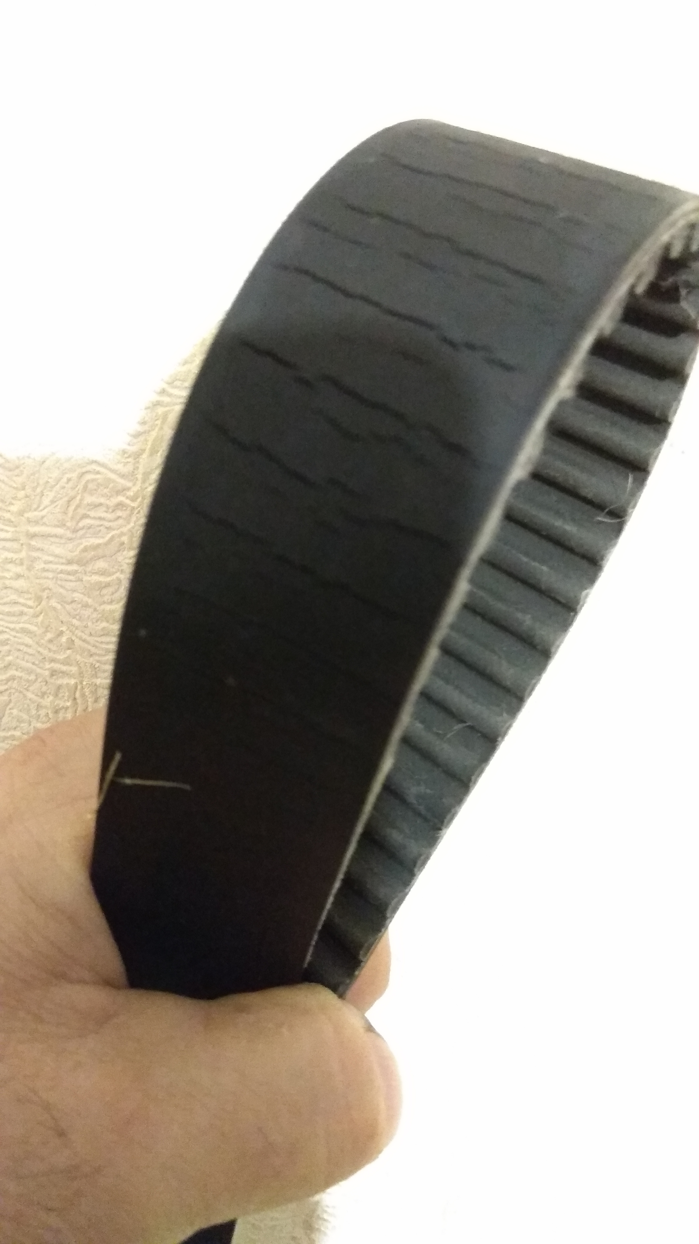

Боюсь что 10 лет резина не живет,сохраняя ту же эластичность.
Опять же,каковы условия эксплуатации..
Я свою брал с пробегом 50 тык,через 50 тык поменял ремень,на нем снаружи трещин не было а вот у основания зубъев были еле заметные.
Второй ремень-внешне в идеале.
Все же думаю что причина в зимних запусках промерзшего двигателя.

Короче вот.
Ремню 10 лет.
5 лет назад был без трещин...

Даже не знаю что будет с ремнем на складе,но вот что будет с пробежавшим 100 тык после 5-летней выдержки на улице-узнал)
Когда же снимал его-такого с ним не было.
27 тык это конечно не 100,может и не будет с ним ничего критического через 10 лет.
