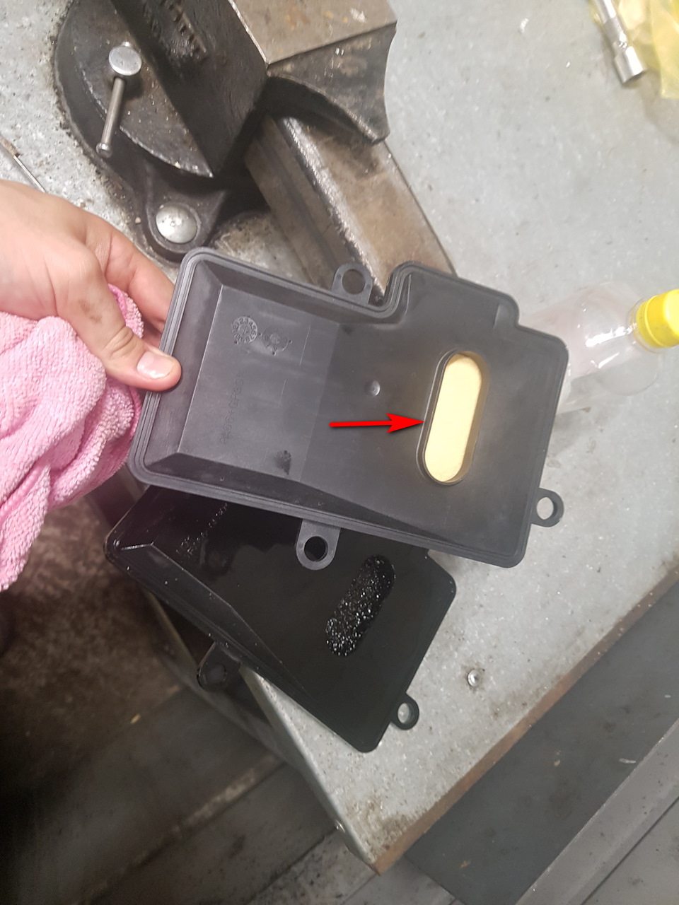

Короче разобрался я с этим жужжанием!! Все очень просто на самом деле... Пять раз снимал поддон, гидроплиту, её полностью разбирал. Жижу менял на другую... В итоге снял автомат, разобрал его весь. Ничего там не увидел страшного. А на самом деле оказалось все очень просто!!! И та же проблема думаю была у человека который писал что вся проблема в фильтре коб-веб.. Только вчера поставил автомат, все это время машина стояла на яме. Теперь все отлично. И фильтр поставил коб-веб.ViRuZzz писал(а):У меня предыдущий коробас тоже жужжал как у тебя примерно месяц, потом сдох, сразу! Внутри пена. Сказали - накрылся маслонасос. Не стал ремонтировать, поменял на заранее купленный (в гараже года три лежал, купил с рук подешёвке, думал нерабочий вообще)Абвгд писал(а):Если причина очевидна, можно что попробовать сделать не снимая акпп?? Сегодня со двора звгонял на яму, уже жужжит на холостых!!

Могу только догадаться,что пришлось отпилить бурт на всасывающем окно фильтра коб-веб ибо на оригинале его нет
и поддон желательно всё-таки ставить на прокладку ,а не просто на герметик
Нагло своровано из бортжурнала на Драйве
"Хочу сказать сразу, что фильтр АКПП лучше брать оригинал. Каталожный номер — MR336180. Конкретно у фильтра SF278 не совсем правильная форма, при его установки необходима доработка. Нужно отрезать бортик заборника масла(который со стороны масляного поддона), так как пластиковые крепления на самом фильтре сделаны немного выше. Из-за этого бортик фильтра упирается в поддон АКПП и при нагрузке появляется дребезжащий звук — результат масляного голодания. Из-за этой проблемы пришлось делать одну работу два раза. Будьте внимательны)"

Да, все верно! Поддон упирается в этот бурт, и жижа плоха засасывается...Gameszzz писал(а):Могу только догадаться,что пришлось отпилить бурт на всасывающем окно фильтра коб-веб ибо на оригинале его нет

А понял я все это когда протирал поддон перед установкой, увидел этот след от бурта фильтра... И все стало понятно!

Будем считать,что владелец бортжурнала миника с Драйва отбелил Кобе-Веб и Владивосток
А я вот призадумался,на сколько км я сократил ресурс своего автомата поставив поддон три года назад на герметик,а не на прокладку оригинальную,которая новая до сих пор в упаковке валяется вместе с остальными запчастями

Ну не жжужит ведь и ездит нормально, так что едва-ли. что сократил..Gameszzz писал(а):..А я вот призадумался,на сколько км я сократил ресурс своего автомата поставив поддон три года назад на герметик,а не на прокладку оригинальную,которая новая до сих пор в упаковке валяется вместе с остальными запчастями

Это целых три мм увеличенного просвета для того чтобы масло могло лучше циркулироватьidled писал(а): Ну не жжужит ведь и ездит нормально, так что едва-ли. что сократил..
