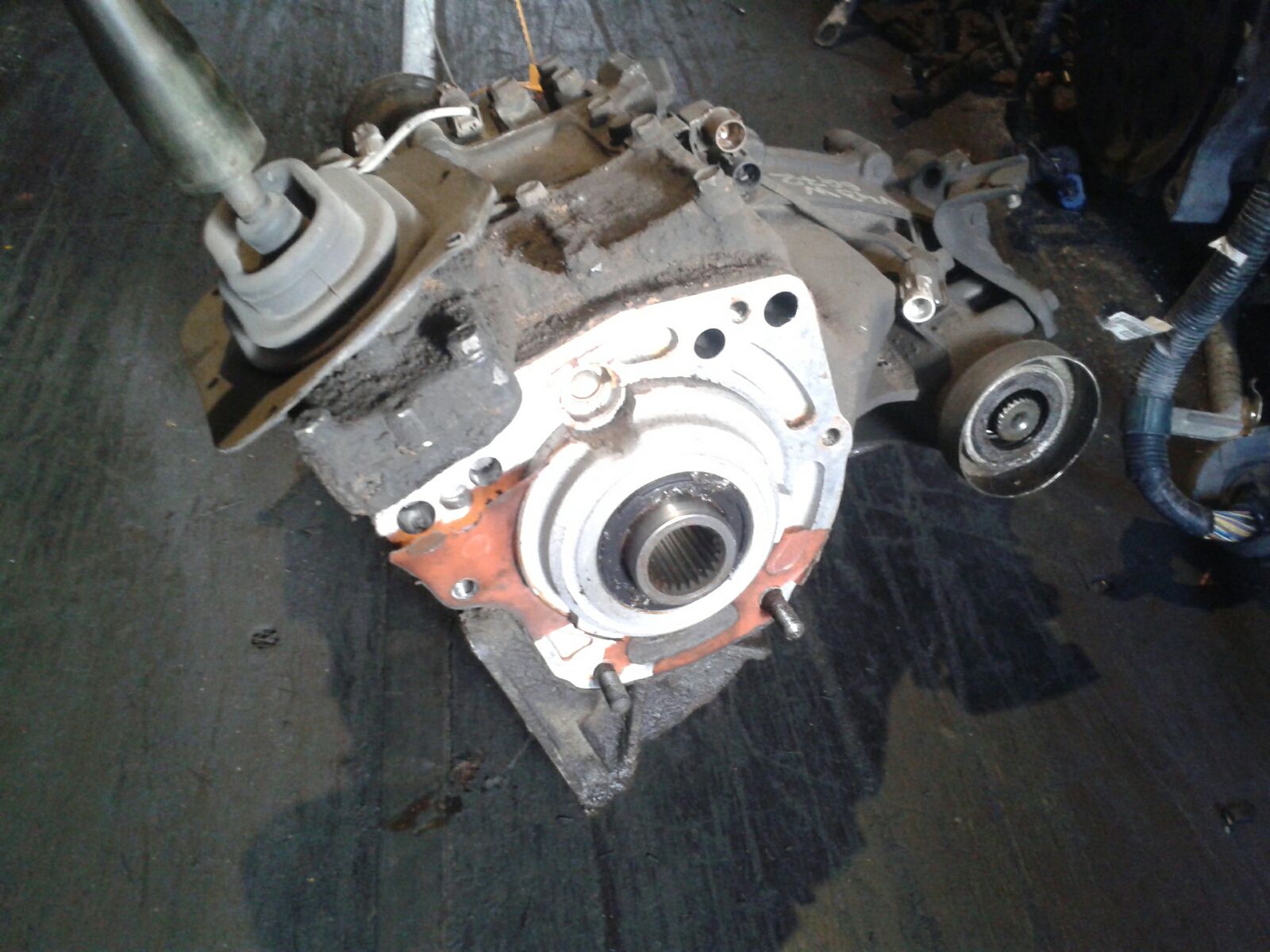

Re: Super Select для Спортов
Вот фото.

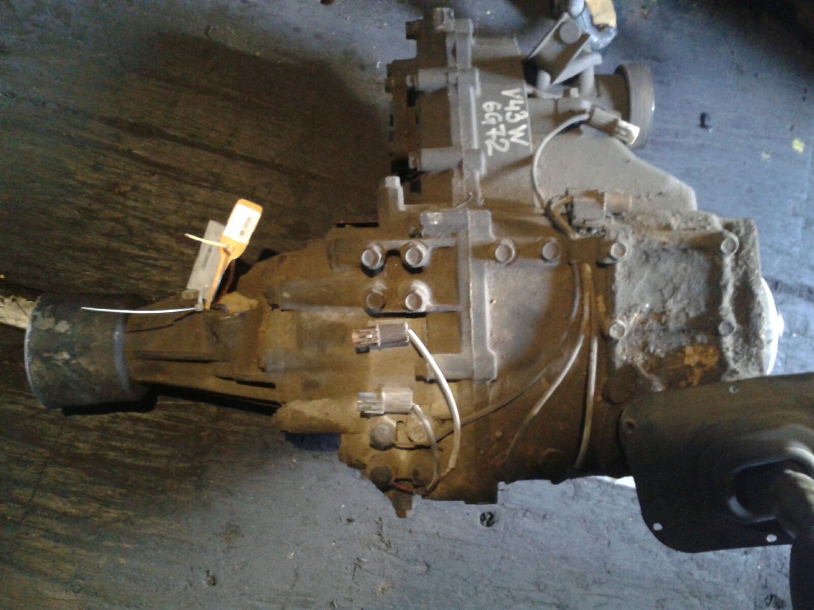

С телефона не смог сразу два вставить. Вот второе.

Ничего не подойдёт.Justin писал(а):На АВД. Жаль, что не смогу. Но вискомуфта на крайняк оттуда подойдет?
Почему не подходит? Та самая "маленькая"?
Да это маленькая.

- SNOOPER
- Сообщения: 57511
- Мой автомобиль(и):: NewMPS
- Откуда: 78
- Откуда: Spb
- Благодарил (а): 1024 раза
- Поблагодарили: 4808 раз
С пруля без переделки не встанут.Justin писал(а):И они встанут без переделки? Только если с правого руля, то придётся немного поработать? Верно?

- Podzemshik
- Сообщения: 7671
- Двигатель:: 4D56, 1KD
- Откуда: Permoníci
- Благодарил (а): 126 раз
- Поблагодарили: 417 раз
Все не надо
Начнём с самого простого, на раздатке справа есть стальная крышка на 8 или 10 болтах, это отсек понижайки. У большой раздатки там 10 болтов.
