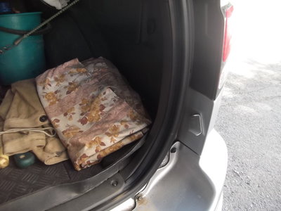

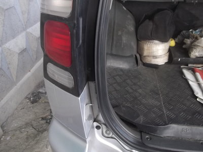

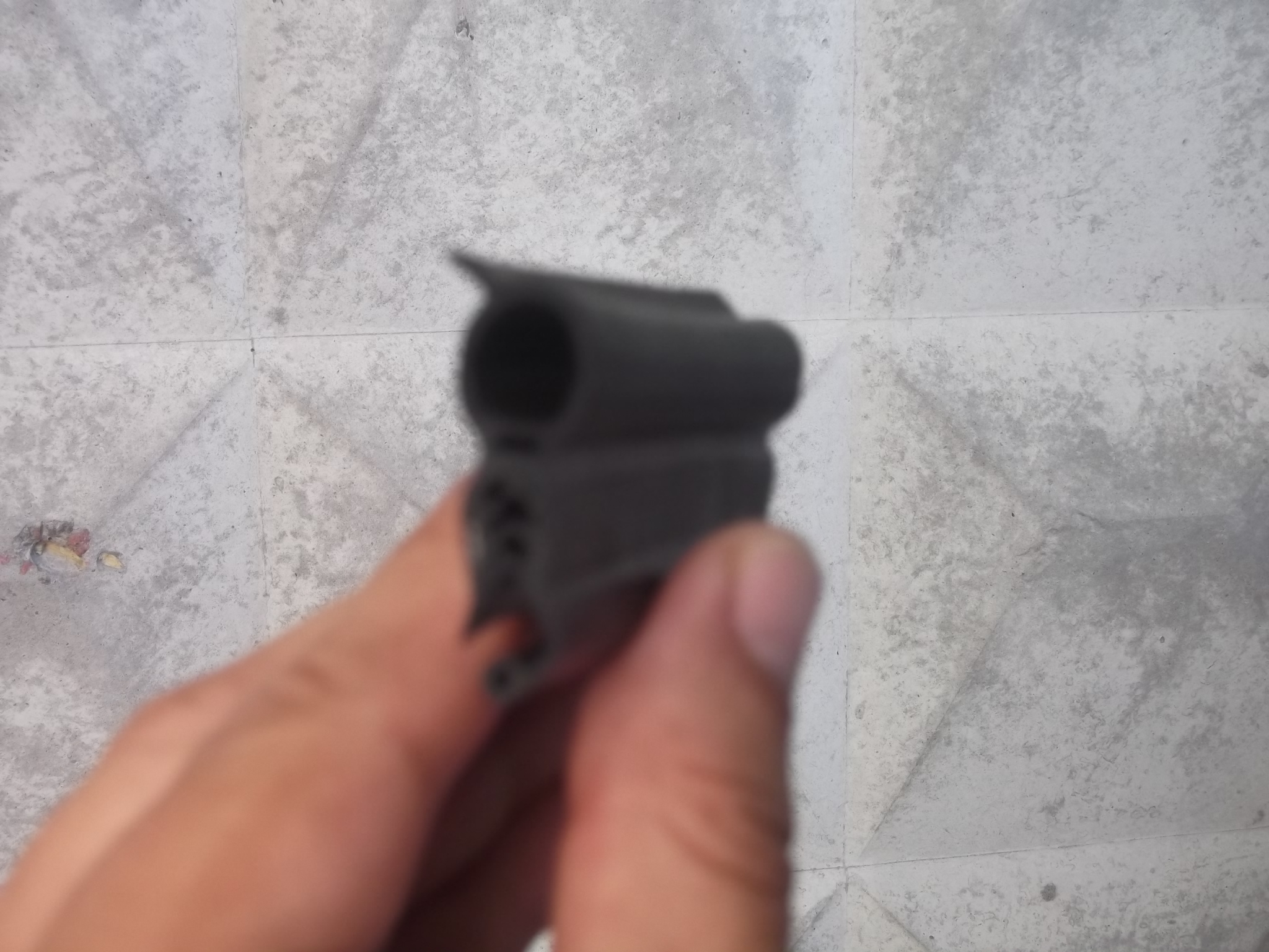

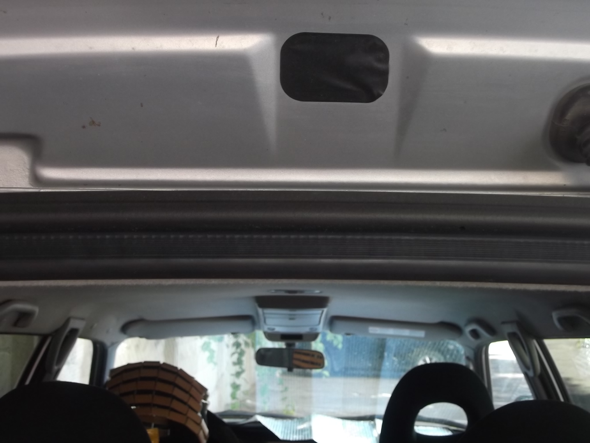

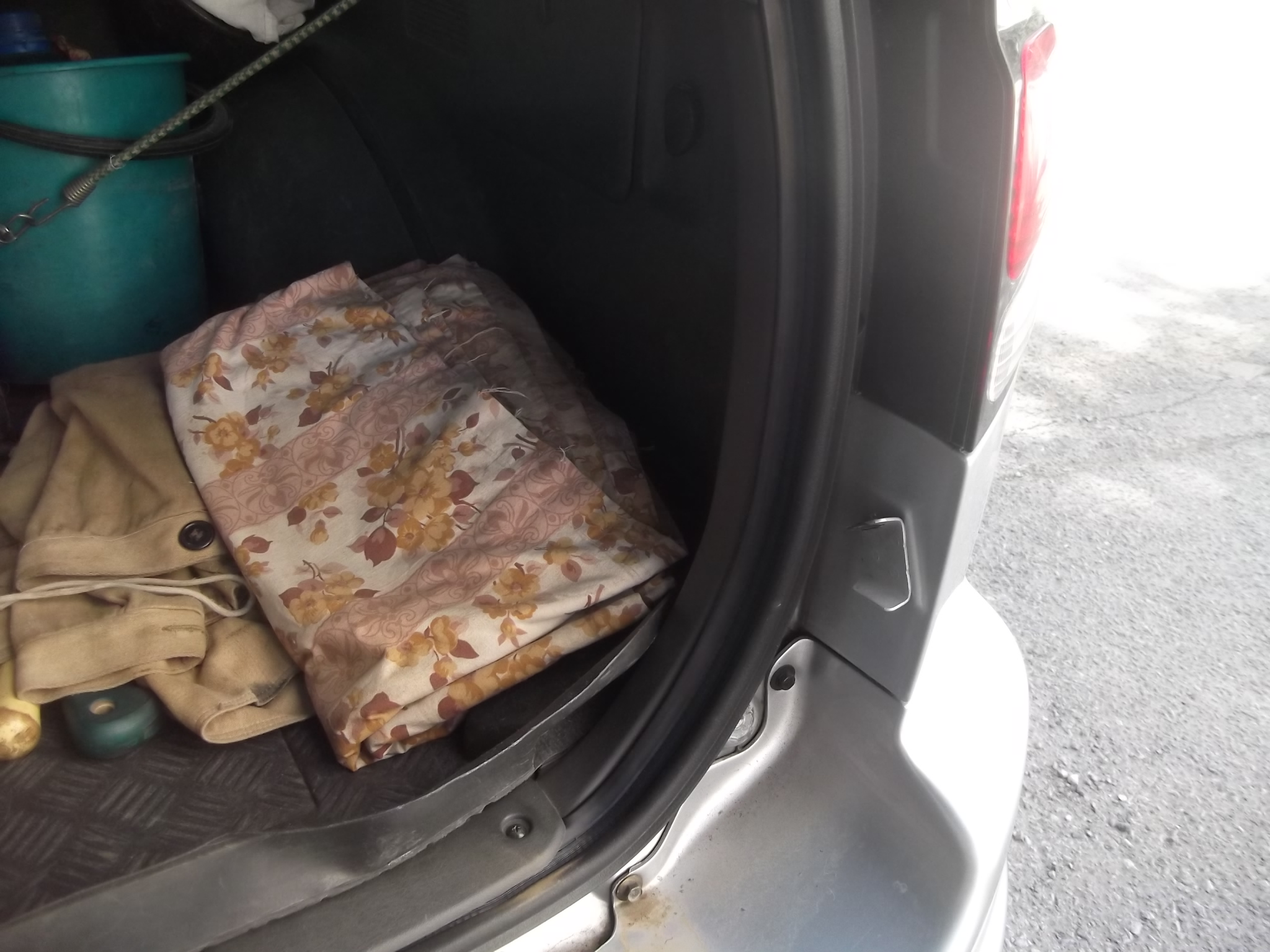

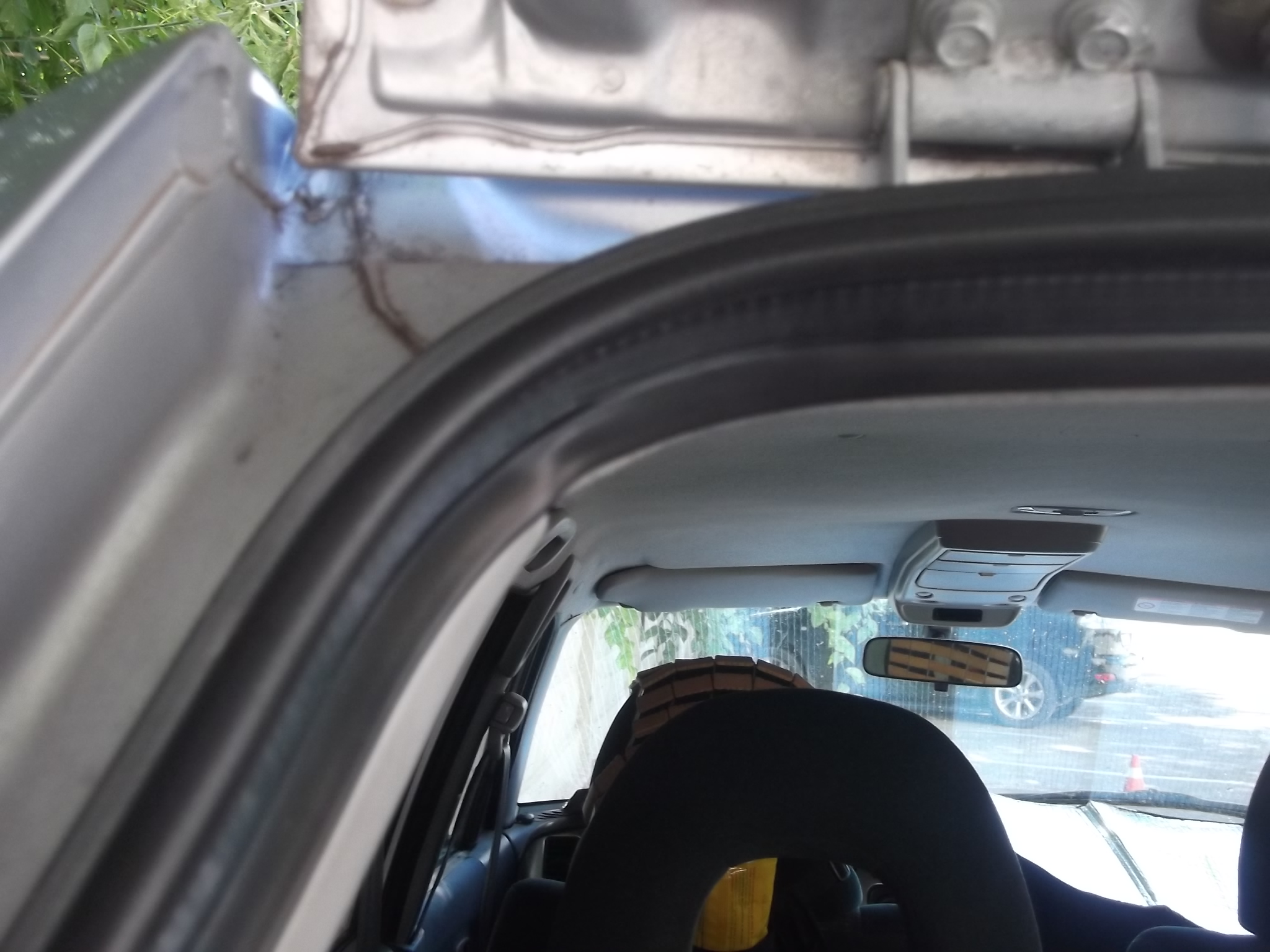

Вот фото.

неплохо получилось :*THUMBS UP*:

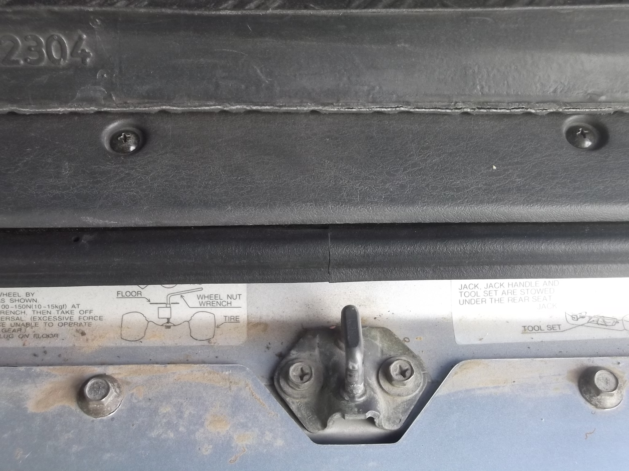

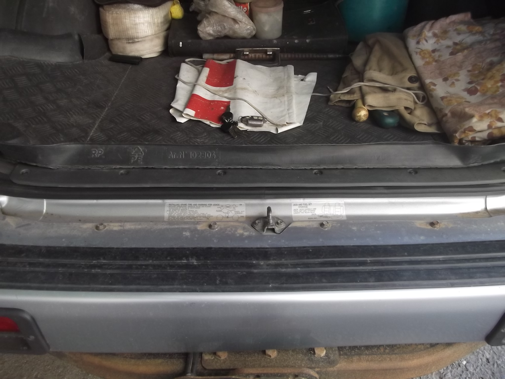

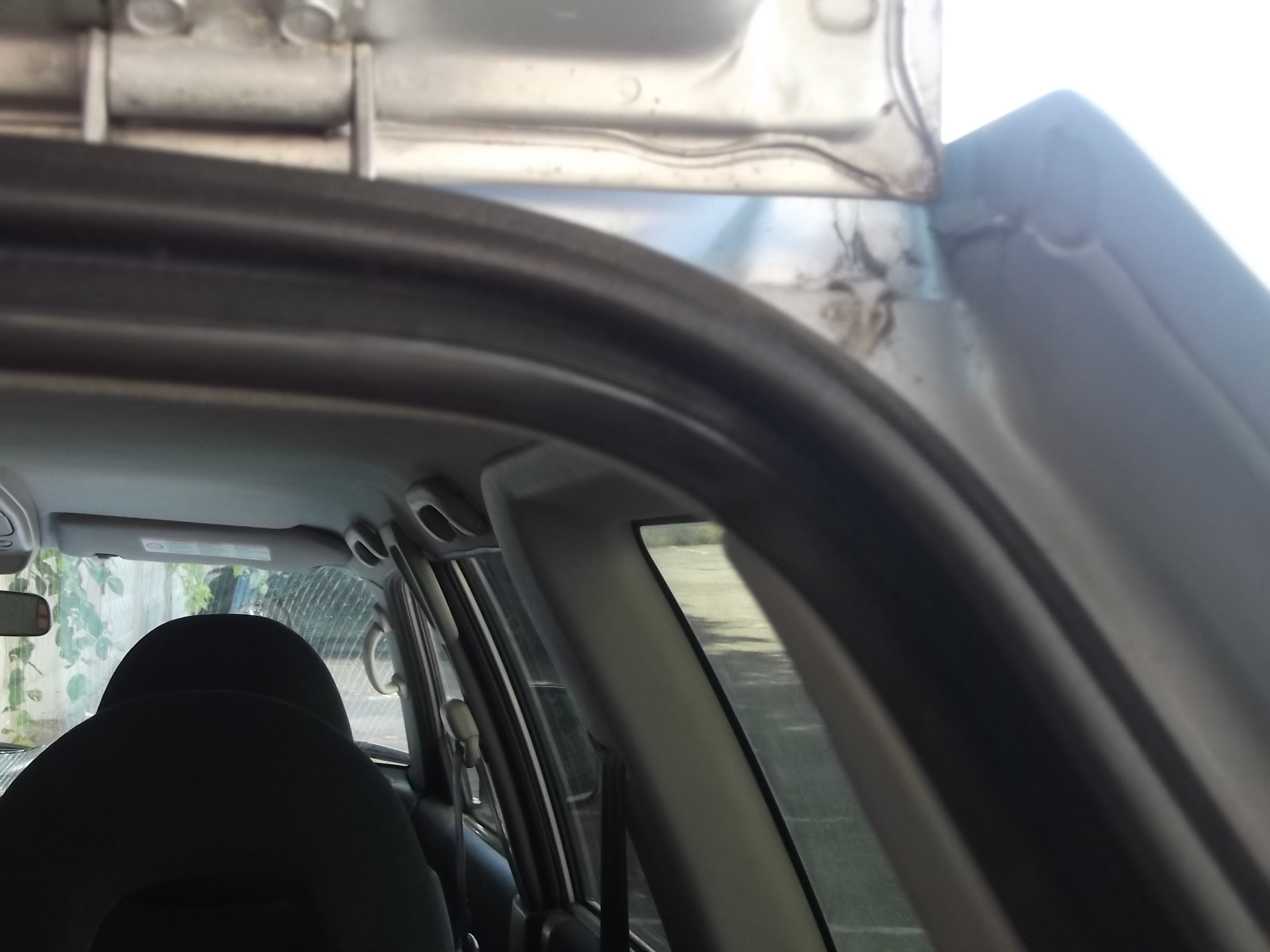

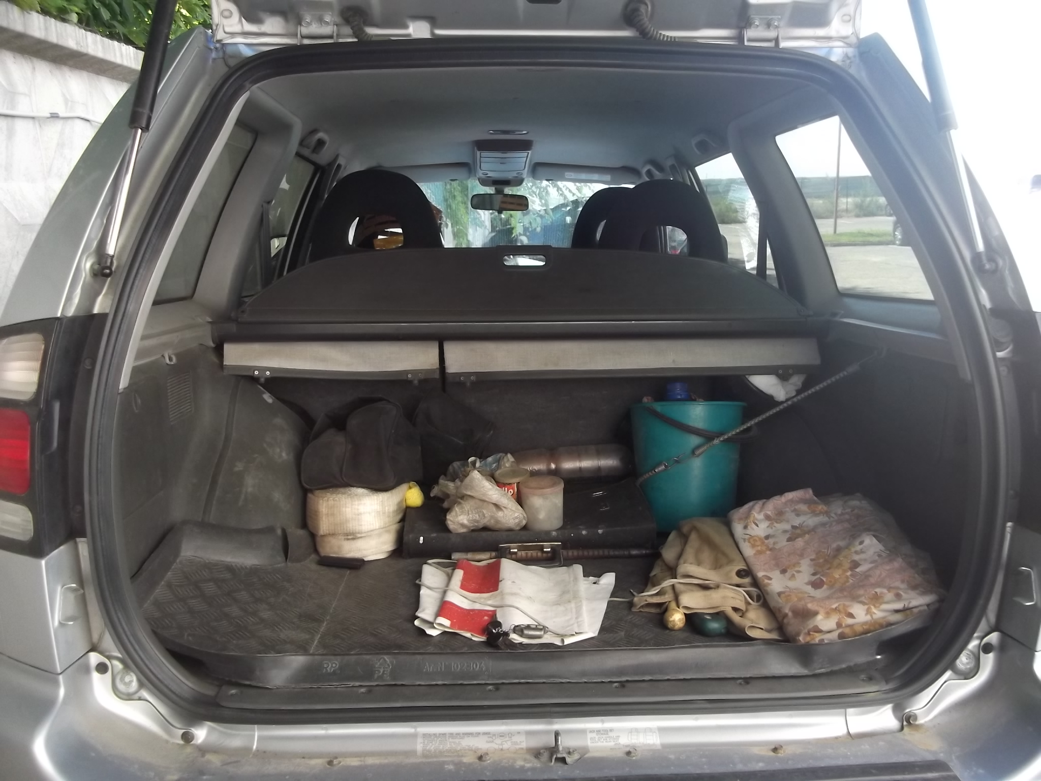

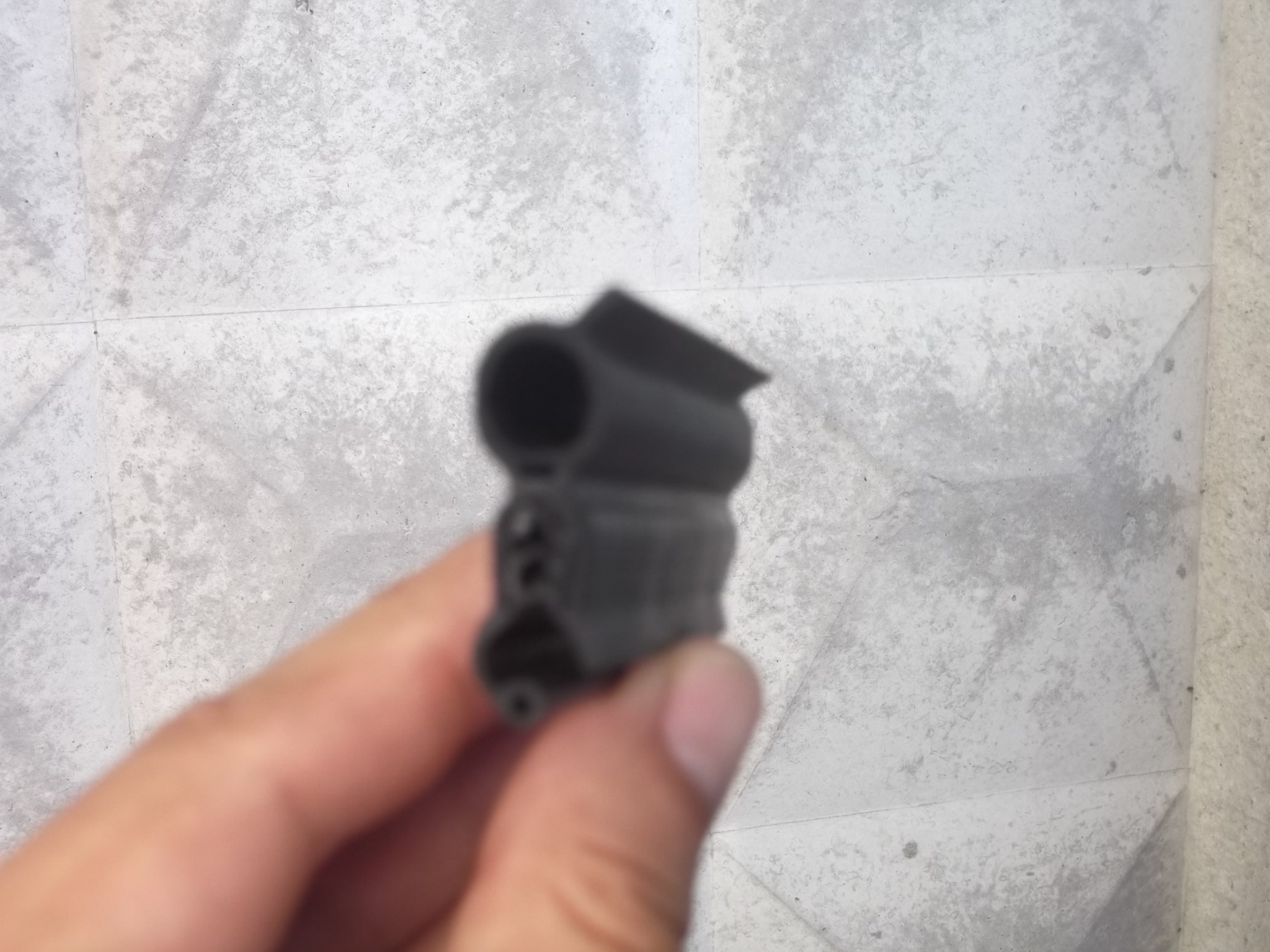

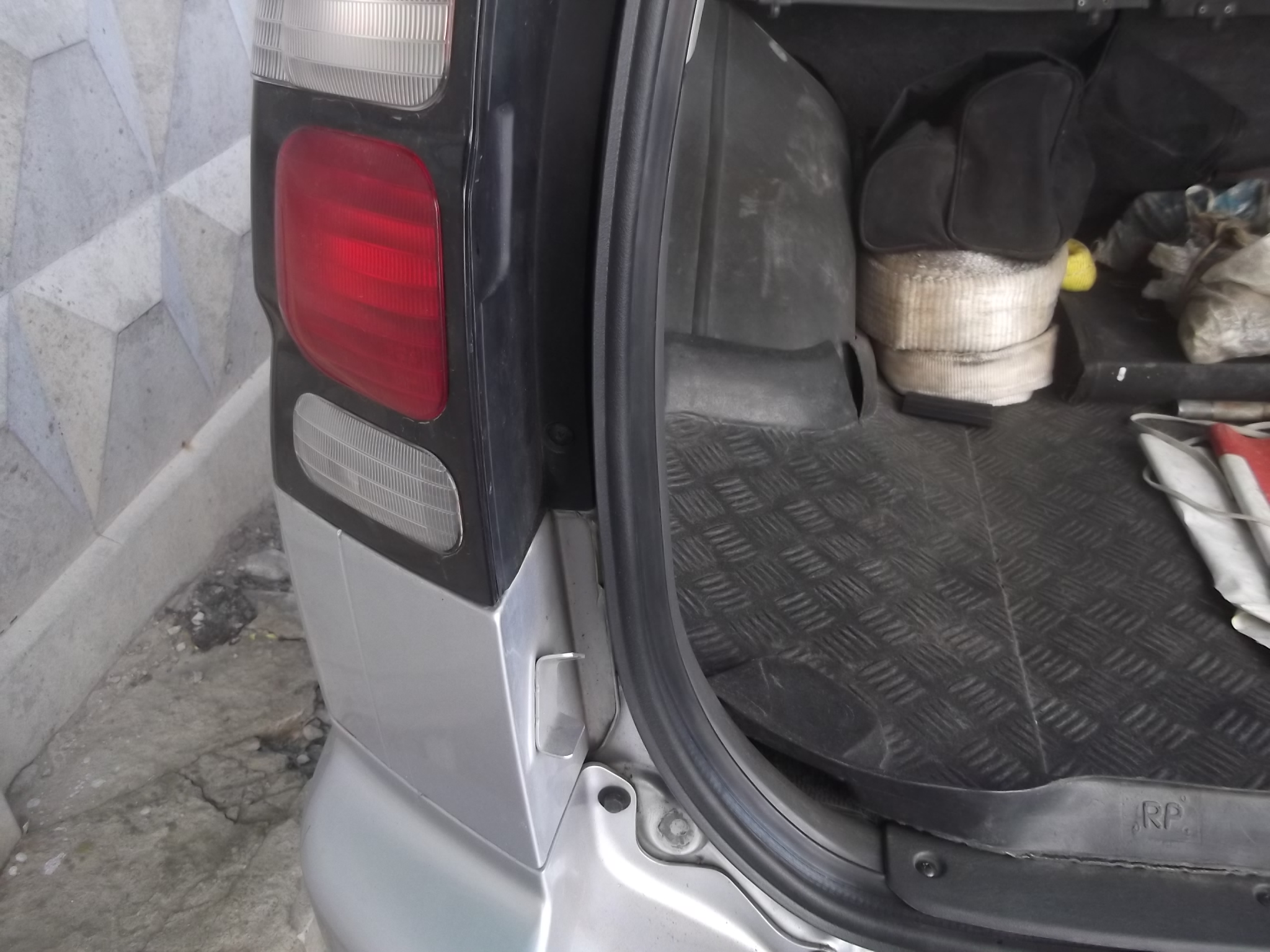

Подтверждаю, уплотнитель двери багажника может быть замненен на "уплотнитель двери задка ВАЗ 2112". Фото делать не стал, получилось так же, как и у ПВВ.
По длине уплотнителя хватает с запасом, встает чуть не лучше оригинала.
Минусы: оригинальнальный уплотнитель выполнен кольцом, т.е. нет шва, и, в моем случае, пришлось отрегулировать замок. Возможно, после того, как уплотнитель "сядет", придется регулировать еще раз.
Цена вопроса-315руб.
ПВВ, спасибо!
