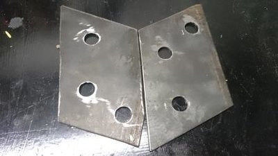

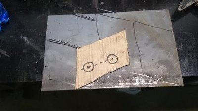

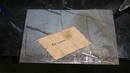

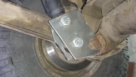

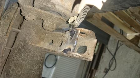

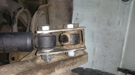

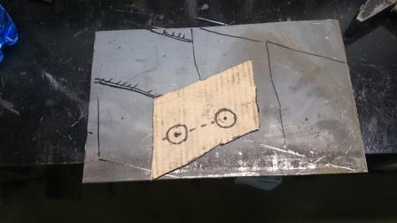

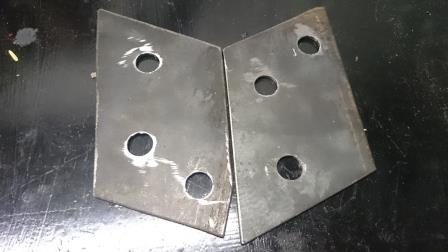

Давно уже были установлены пружины от Сафари и проставки 6-0, но до аммов руки не доходили пока один из них не "приказал долго жить". (на правом оторвало верх штока)
. А так как контрактные с моторчиками были заранее куплены, то сразу после обнаружения поломки "руки пошли в сторону аммов"
Технология проста как все гениальное. (придумана лично и ни кого винить не намерен)
из листовой стали 3 мм выпилил по заранее изготовленному шаблону 4 пластины, разметил на шаблоне центры отверстий и через этот же шаблон накернил 4 пластины (2 с одной стороны шаблона, две другие перевернув шаблон).
Новое Отверстие под амм я постарался выдержать в одной линии с родными креплениями на высоте 6 см от родного (примерно на столько же пружины задрали зад) этим я компенсировал лифт подвески.
Т.к. у меня еще нет сверлильного станка, а дрелью сверлить отверстия на 16 мм очень муторно, я отвез пластины в токарный цех где мне за 300 руб. просверлили 12 отверстий.
Затем я купил болты (оцинкованные твердость 8)
для того чтоб болт не сжал родной кронштейн на правой стороне я вставил отпиленный сайленблок разрушенного амма, а с другой стороны, (амм я пожалел т.к. он живой еще) вместо сайлена вставил пластинку из той же 3 мм стали, прихватив её сваркой.
Изначально было желание эти пластины сварить в единый кронштейн чтоб было некое подобие квадратной трубы, но когда я поставил первый амм на место и стянул всё болтами, то понял что сварка будет лишней и оставил пластины ка есть.
ЗЫ: пока пробег не большой, 500 км и одна покатушка, но проверка на подъемнике показала, что все "РОВНО"
Паджеро 2 (до рестайл, 1996), V43W, 6G72 - 24 кл, МКПП, SS, бодик 6-0, шнорк, лебедка 12000Lb, силовик спереди, лето - Interco TSL SSR 35x12.5, зима - Nankang IA1 35x12.5
