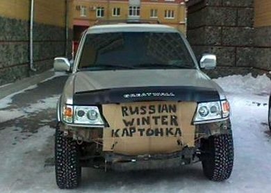

Всё, сдаюсь! Картонка рулит!))) Только аккуратно!

Это очень правильное замечание.Все зависит от того насколько картонка закрывает поток воздуха.Если повесить лифчик то перегрев будет меньше,есть откуда воздуху поступать для обдува радиатора.А установка между радиаторами(вплотную к радиатору ож) куска утеплителя даже на половину радиатора, и П-4 при -20 на трассе начинает перегреваться уже после 80км в час.Во всем как мой батя говорил ..нужен ум да береж,а то пойдешь с..ть и в штаны на ..шь.Карбафос писал(а):ставить нада знать куда...а не между радиаторами..блин

У меня закрыто минимум 80% проходного сечения и картонка между радиаторами. Не перегревается, и намека нет. Зима однако, воздух холодный и тяжелый, теплоёмкость его значительно больше, чем летом при плюс сорока.
Дмитрий, ты правильно рассудил. Вспомнил по ходу, что у меня в машине стоял когда то термостат без второго клапана, вызывало удивление. Сейчас стоит нормальный.
Еще было дело, менял я помпу, на не оригинальную естественно. Зимой было Сразу почувствовалось холоднее от печки. Видимо крыльчатка не точно выполнена, зазоры больше сделали и производительность помпы упала.
