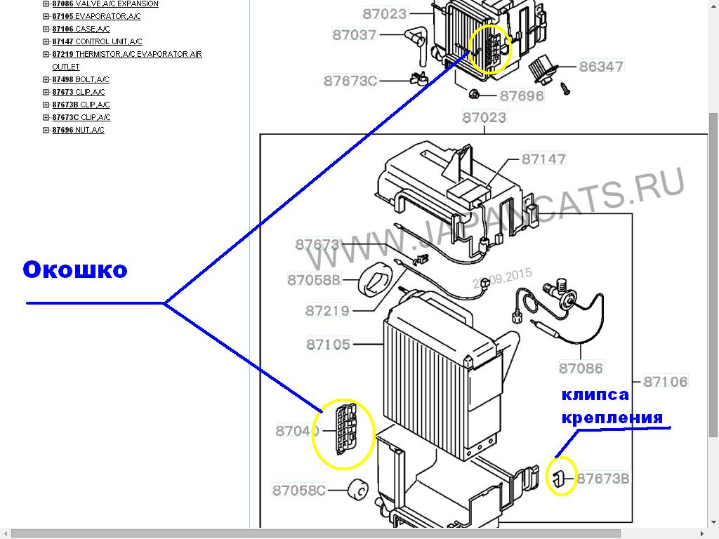

В процессе борьбы с радиатором печки обнаружил что заслонка холодно-горячо в положении холодно не полностью закрывала радиатор печки в результате чего в режиме кондиционер поток воздуха частично проходил через печку нагревая охлажденный воздух кондера.
Проверить можно сняв смотровое окошко на корпусе радиатора кондиционера который черного цвета.

Какое окошко? Вот место где фильтр салонный ставим,вырезая два окошка под них. А это где?

Ильсер писал(а):Короче со стороны педального узла смотреть.

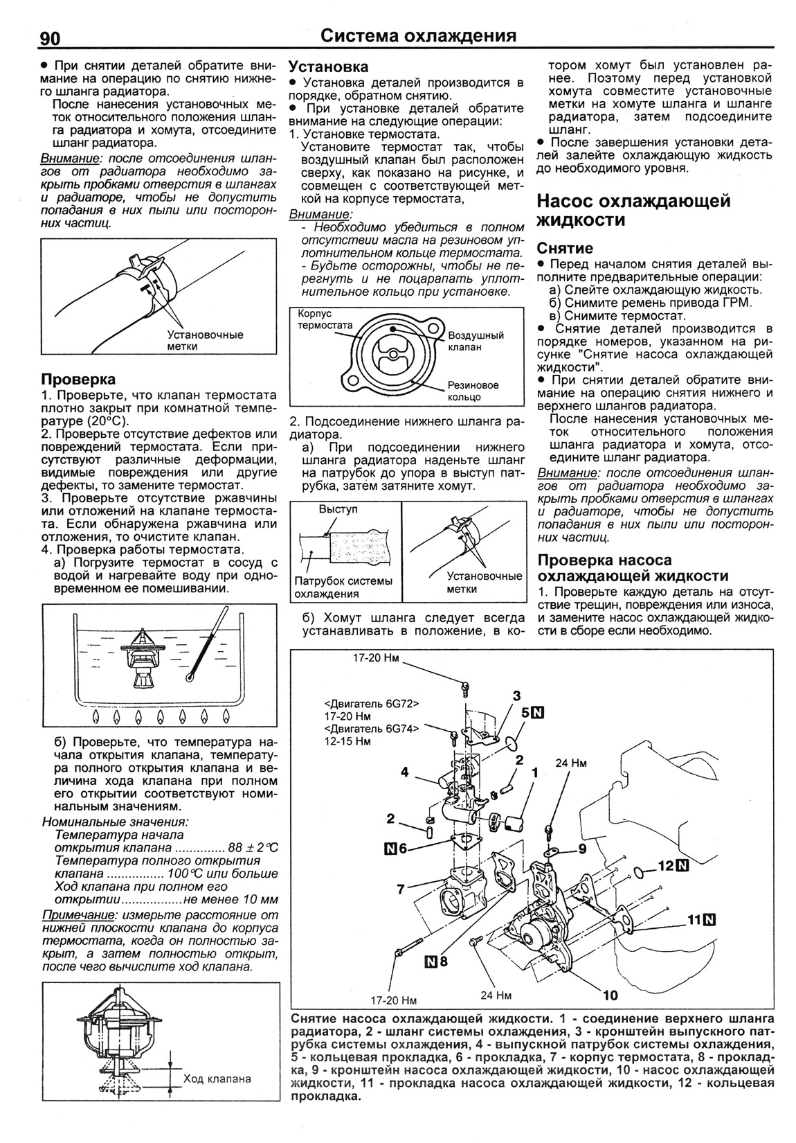

Не знаю насколько это влияет, но термостат исходно стоит отверстием вниз. И заливать антифриз следует на горке. Чтобы жидкость залилась в печку. Хотя бы первый раз.

Re: Греется 6G72 24кл.
от елки...я читал с точностью до наоборот...а в книге как назло про дизель написаноpusikv писал(а):Не знаю насколько это влияет, но термостат исходно стоит отверстием вниз.

Однако я не думаю, что расположение отверстия должно влиять радикально.

Я категорически извиняюсь. Все наоборот. То есть не все, а только термостат. Он стоит клапаном вверх. По инструкции.

спасибоpusikv писал(а):Я категорически извиняюсь. Все наоборот. То есть не все, а только термостат. Он стоит клапаном вверх. По инструкции.
а это из какой книги? может там и четкий порядок о том как воздух выгнать есть...

Mitsubishi_Pajero Sport_Montero Sport_Challenger_1996.pdf
Ничего нет на эту тему.
