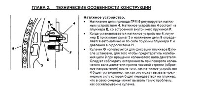

По логике Злыдни, цепь ГРМ имеет свою систему смазки. Вон, на схеме обозначен соответствующий потребитель - "Timing chain". Логично?
Про смазку поршней я кагбэ и не заикался... И не надо путать тёплое с мягким. Что такое натяжитель и что такое поршень...

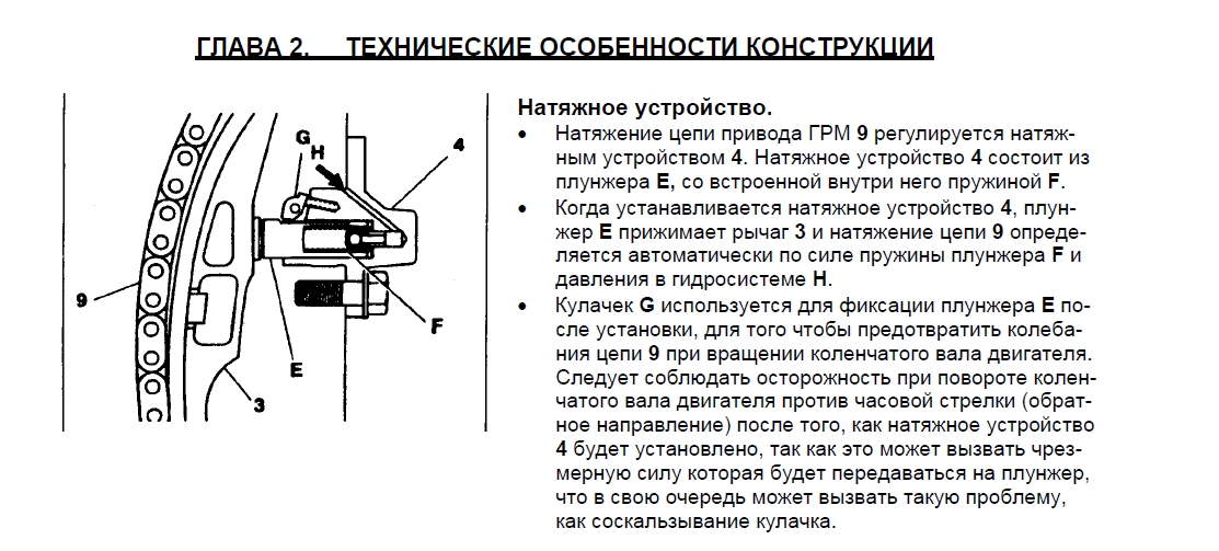

В общем, после изучения всех доступных материалов, получается, что я был не совсем неправ, а не совсем прав (извините за каламбур).
Оказывается, в процессе натяжения используется и сила пружины, и давление масла.
Причём, как выясняется, давление масла регулируется двумя клапанами, сидящими в "цепи" от насоса к масляному радиатору (предохранительный клапан) и далее - перед масляным фильтром (собственно регулятор). И всё. Все остальные "потребители" получают масло с одинаковым давлением. Вроде так.

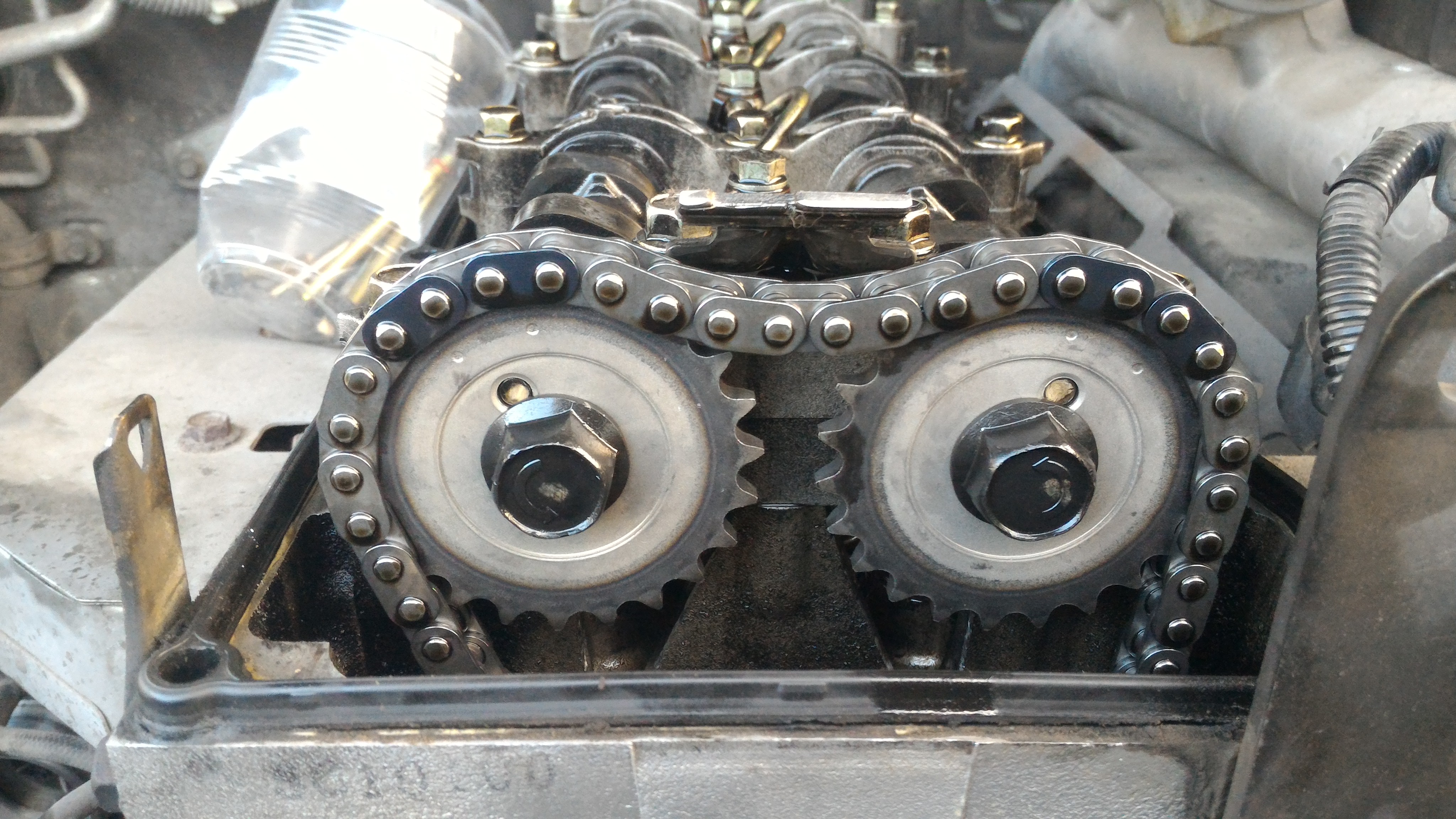

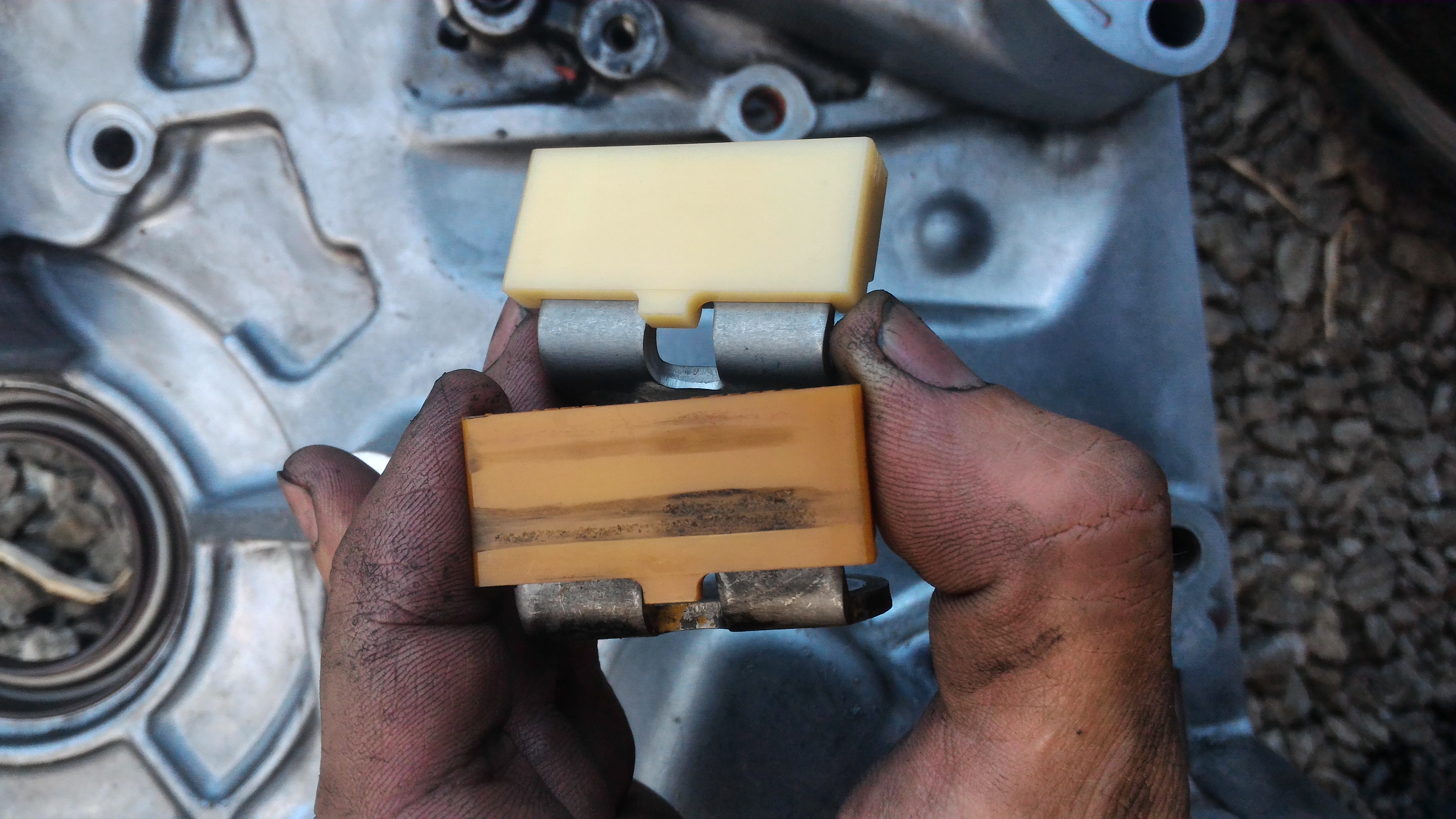

Начитался страшилок тут ) Паджеро 3, 2005 гв, механика. Пробег 266 тыс. Вскрыл клапанную крышку, на верхнем успокоителе отсутствует желтая подушечка + уже начало подъедать метал, натяжитель выдвинут на половину. Эксплуатацию авто прекратил, все для замены заказал. Запчасти пришли, вскрыл лобовину (все было девственное, никто не лазил туда). Вскрытие показало, что цепь и звезды как новые. Я отличий не нашел. Может быть старая цепь чуть длиннее новой (1-2 мм), но и то склонен думать, что это погрешность измерения. Единственное, что было не в идеале это нижний успокоитель. На нем появились протертости. В общем, можно было поменять верхний успокоитель и натяжитель и еще сотку катать точно.
