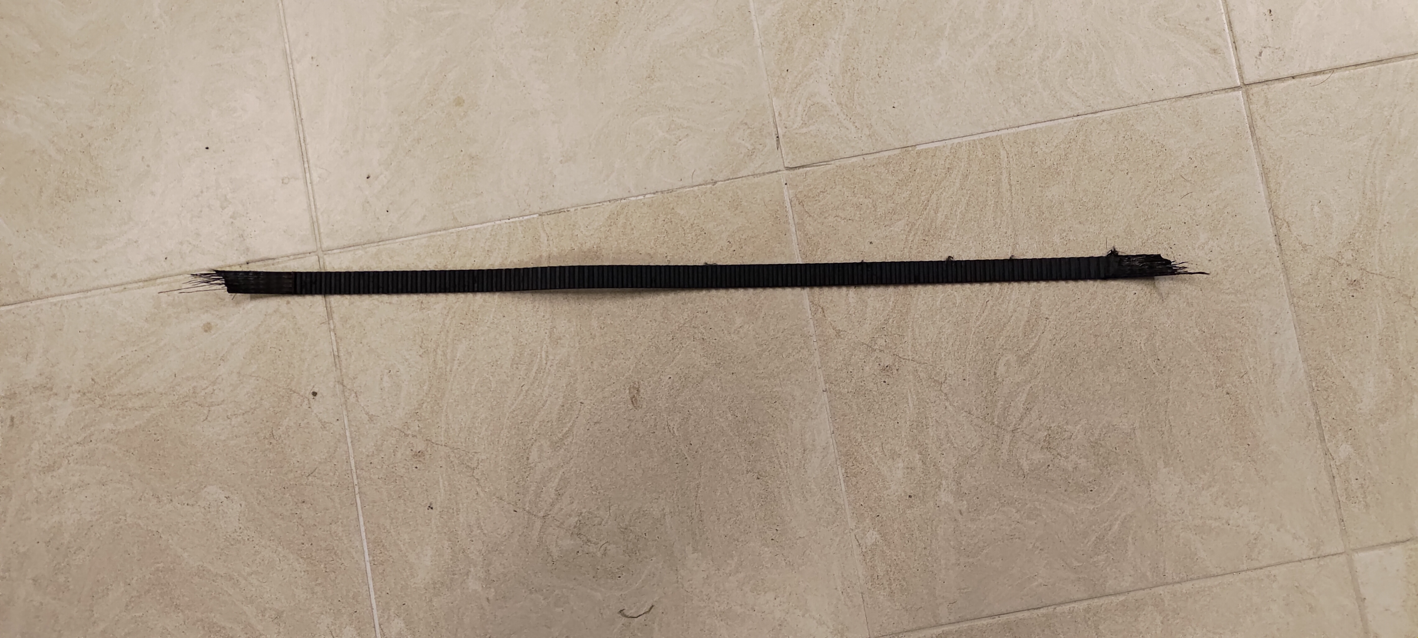

SNOOPER писал(а): Ремень балансирный точно цел?
Уважаемый SNOOPER! В очередной раз огромное Вам спасибо за совет! Только что снова открыл крышку ГРМ и извлёк оттуда вот эту пакость(фото внизу). Можно сказать, что пронесло!
Подскажите пожалуйста ещё раз, млжно ли ездить без РБВ, и псли да то какое время?
Заранее спасибо!

nubrik писал(а): Подскажите пожалуйста ещё раз, млжно ли ездить без РБВ, и псли да то какое время?
Можно. Причём кроме добавившейся вибрации, ничего не будет побочного.

SNOOPER писал(а): Можно. Причём кроме добавившейся вибрации, ничего не будет побочного.
Спасибо!
Не могу только понять по какой причине оригинальный ремень через 1000 км порвался.
Спасибо!
Да потому как нефиг на него, оригинал, смотреть.......

SNOOPER писал(а): Да потому как нефиг на него, оригинал, смотреть.......
А что Вы в этом случае посоветуете?

Помогите информацией новичку! "вопрос-ответ"-III
Уже несколько лет онли гейц комплектом.

nubrik а где остальное от ремня БВ, ведь Вы вытащили лишь его небольшую част??? А то, что осталось- вполне может опасть вниз к шкиву ремня распредвала- там внизу шкива под ним места не так много и не исключено, что останки РБВ увлекутся ремнем распреда и "гуляя" вместе с ним, поспособствуют либо разрыву этого ремня :o , либо его перескоку на зуб-другой, что более щадяще. у меня было: во время замены ремней стальная втулка (одна из четырех) в пластиковой крышке в отвертсиях ее креплениями болтами во время установки крышки выпала внутрь отсека с ремнями, прокралась под шкив ремня распредлвала, порвав вначале РБв. его останки вместе с трубкой повредили (не порвав) ремень распреда и перекинули его на зуб -другой.... наличие постороннего тела в тесном отсеке ремней- весьма опасно для оставшегося ремня - распредвала. нужно извлечь обрывки РБВ!
Сообщения: 57504
Поблагодарили: 4805 раз
юрий юрикович писал(а): nubrik а где остальное от ремня БВ, ведь Вы вытащили лишь его небольшую част??? А то, что осталось- вполне может опасть вниз к шкиву ремня распредвала- там внизу шкива под ним места не так много и не исключено, что останки РБВ увлекутся ремнем распреда и "гуляя" вместе с ним, поспособствуют либо разрыву этого ремня :o , либо его перескоку на зуб-другой, что более щадяще. у меня было: во время замены ремней стальная втулка (одна из четырех) в пластиковой крышке в отвертсиях ее креплениями болтами во время установки крышки выпала внутрь отсека с ремнями, прокралась под шкив ремня распредлвала, порвав вначале РБв. его останки вместе с трубкой повредили (не порвав) ремень распреда и перекинули его на зуб -другой.... наличие постороннего тела в тесном отсеке ремней- весьма опасно для оставшегося ремня - распредвала. нужно извлечь обрывки РБВ!
Не нагоняй, что либо попасть под ремень сейчас может только при перевороте мотора, возможно одного раза и не хватит.
Всё там улеглось как нужно. )
При установке нового ремня обнаружили небольшое количество ошметков от старого ремня в самом низу

SNOOPER писал(а): Всё там улеглось как нужно
а чего ж у меня не улеглось то ? причем конфузия с перескоком случилась на перекрестке, почти на холостых обьоротах.
"При установке нового ремня обнаружили небольшое количество ошметков от старого ремня в самом низу."---------- как понимаю, Вы показали кусок порвавшегося уже НОВОГО ремня и его остатки ныне "хранятся" в полости работы ремней ?
Ты бы туда ещё гаек насыпал, для того чтоб наверняка.....
А вот чтоб зубья от старого ремня начали "скакать", условия я описал выше)))

SNOOPER писал(а): А вот чтоб зубья от старого ремня начали "скакать", условия я описал выше)))
гляньте на фото, что извлечено. там не отдельные зубья, а в остатке 2/3 ремня бв
