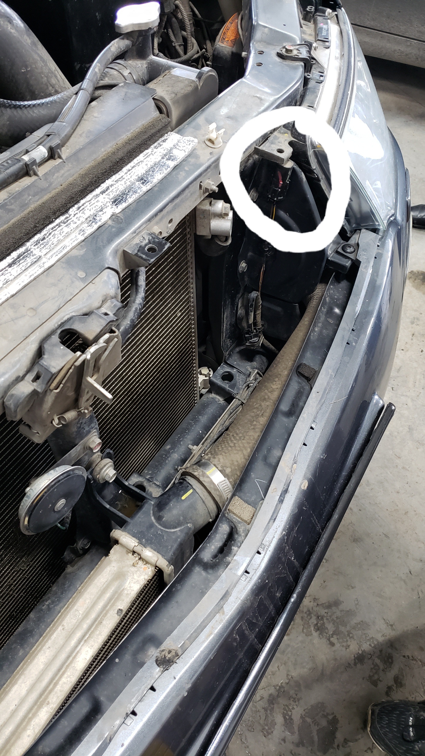

Подскажите, что это за датчик, пожалуйста. Слесарь сказал, что просто датчик температуры. Так ли это? И вот для чего интересно он температуру то меряет?

Если я правильно понимаю, то это датчик температуры атмосферного воздуха.

Спасибо за ответ! А куда эта информация идёт, кроме БК?

Еще и в систему кондиционирования, но могу ошибаться.

Если машина с климатом, то на него. БК получает инфу уже от климата по кану
Если просто кондей, то только на БК, и датчик стоит с другой стороны (у правой фары).
На фотке машина с климатом.

Да, с климатом.

Не может ли этот датчик быть причиной загорания лампы "check", если он перенесён вниз и в него возможно попадание слякоти и замерзание её там?
Климат и двигатель работают без нареканий, пока.

kerudg83 писал(а):Не может ли этот датчик быть причиной загорания лампы "check", если он перенесён вниз и в него возможно попадание слякоти и замерзание её там?
Во тоже интересно, а то не совсем логично работает на родном месте.

kerudg83 писал(а): Не может ли этот датчик быть причиной загорания лампы "check", если он перенесён вниз и в него возможно попадание слякоти и замерзание её там?
Нет.
Но есть вариант как плохо вставленный разъём в климат.
Зажигал чек, с ошибкой по мультику Р1901, и отключалась курсовая.
При этом на БК пропадали показания температуры.
Но ошибка была не из за датчика, а из за отваливания климата от кан шины.

Понятно. Значит будем ревизию делать в этом направлении.
Спасибо!

kerudg83 писал(а): Понятно. Значит будем ревизию делать в этом направлении.
Спасибо!
Подожди с ревизиями! Номер ошибки сначала прочитай.
