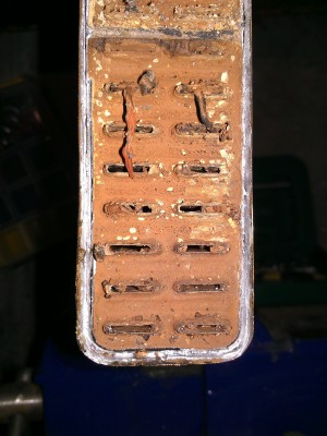

А у меня такой вопрос: снял радиатор печки, промыл. На корпусе радиатора были подтёки красного цвета, видимо антифриз... В салоне явно не воняло. Опустил радиатор в тазик, подал от компрессора воздух 2 атм. Пузырения не наблюдается. Стоит-ли дальше параноить?
Печка не грела из-за забитого пылью радиатора кондишена. Тоже проблема. Из душа пыль из сот не вымывается. Керхером что-ли дунуть?
- Владимир Михайлович
- Сообщения: 6287
- Откуда: Питер
- Откуда: Санкт-Петербург
- Благодарил (а): 69 раз
- Поблагодарили: 179 раз
Re: Печка. Ремонт, промывка, обслуживание
Керхером нЕхера. Замочи в стиральных порошках. Все отойдет.

Будете смеяться - порошок не помогает. Отмачивал сутки, вода потемнела, но хлопья остались в сотах. Надо на сухую попробовать компрессором...

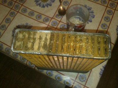

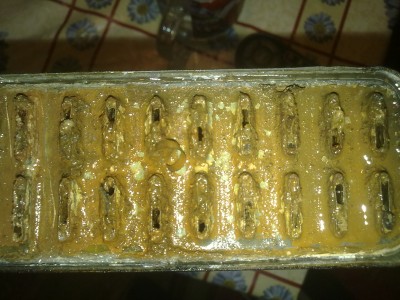

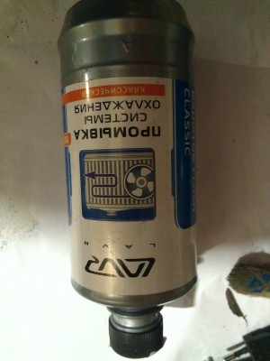

Доброго дня! Хочу поделиться своим опытом. Как обычно это бывает начинаешь решать роблему с печкой в -25. Начитавшись форум решился на эту авантюру и не желею. И так по порядку: 1. Купил газовую горелку на балончик - 350p. 2. Газовый балончик - 50p. 3. Припой с канифолью д.1 метра 2.- 70p. 4. Начинаем разбирать панель как уже описывалось не раз не будем на этом зацикливаться потому что это самое простое. 5. Вынимаем вентилятор, кондиционер, и собственно говоря саму печку. 6. Начинаем все половинить и разбирать это тоже простая процедура. 7. Я все корпуса промыл с фери . 8 . В блоке кондиционера было ”ведро” мусора. Пытался промыть радиатор кондишина это бесполезно. Носил продувать, продували вместе с жидкостью для чистки карбюратора это бесполезно минус еще 230p. В итоге я разобрал щетку дворника и металлическим прутиком начал считать соты в радиаторе их оказалось 1530. 1,5 часа работы с перекурами и вуаля чистый не забитый радиатор,а ведь от него завист сила потока воздуха поэтому я об этом не жалею. С кондиционером решена задача. 9. Зажигаем горелку и греем сначала часть с патрубками. Патрубки держим плосками и акуратно выплавляем их убираем в сторону. Потом держим плосками за дырки от патрубков и продолжаем греть крышку равномерно и через некоторое время крышка начинает отставать от корпуса приподымайте и под своим весом она отойдет. Честно признаюсь когда это делал думал может я зря все это затеял и может надо было сначала попытаться промыть- хрень все это промывание, если авто старое и не хочешь др-ться каждый раз, тогда лучше один раз затеяться. Преворачиваем радиатор и начинаем греть другую крышку не бойтесь не сожгете радиатор поэтому смелей. Вставляем в разогретый шов тонкую отвертку сбоку ближе к краю и начинаем приподымать потихоньку по мере прогрева крышки и вуаля через 5-7 минут крышка у вас в руках. Стараемся в процессе прогреть края радиатора и смахнуть олово, чтобы потом крышки встали на места. Также не стучите и не бейте чтобы печка не развалилась она ведь вся паеная. Увидев весь пейзаж открывшейся картины, я понял что двигаюсь в правильном направлении. Забито было все. Взяв уже нам знакомый шомпол от щетки дворника я аккуратно начал чистку каналов радиатора под краном теплой воды. Какие-то легко прочистились, котрые были напрочь забиты прочищал этапами. Старайтесь не продырявить трубки. И вот наконец- то радатор весь светиться на просвет по времени около часа заняло. Приступаем к сборке. Впаиваем сначала нижнюю часть. Прикладываем крышку плотничком в пазы и при помощи горелки и уже купленного пруточка припоя с канифолью запаиваем. при нагреве он сам затекает по периметру радиатора. равномерно перемещайте горелку. Такую же процедуру проделываем с верхней крышкой, но патрубки пока не впаиваем. Вот на этом этапе я допустил одну ошибку, начал продувать ротом радиатор а он зараза со всех мест спайки трубок начал сифонить. Я запаниковал, ну думаю встрял. Опять все крышки распаял, думал как то из нутри пропаять, но не получилось. Опять все спаял очень быстро рука уже набита. Решил что терять нечего отодвинул с краев немного соты 0,5см, чтобы был доступ и с помощью тогоже припоя и горелки начал паять. первого раза не получилось. потом вкурил как лучше сначало немного прогреть места паек и полить паяльной кислотой поверхность очиститься и припой сам будет затекать в места соединения трубок с корпусом. Не надо стараться поположить припой вокруг трубки этого не получиться достаточно если образуется шарик олова около трубки то при нагреве он оплавиться сам вокруг нее. Таким путем я пропаял и все трубки. После этого можно впаять патрубки. Проверил дуя туда в тазике с водой. В двух местах подпускало опять прогрел подпаял и вуаля все герметично. 10. Собираем все и ставим на место. Лучше начать с пятницы вечера. Я проковырялся с пятницы вечера и до воскресенья вечер с отрывами на домашние дела. Прошел месяц никапли нежалею печка ураган жарит убавляю первую скорость после прогрева. Больше всего радует ноги теперь в тепле. Немного про ремонт вентилятора. У меня навернулся моторчик сразу после чистки печки беда одна не приходит. Вычитал что от восьмерки подходит колхозить надо. Купил, вытащил старый варварским способом и придумал. Очистил родную металлическую обойму моторчика пробовал по советам форума закрепить моторчик восьмерки в нутри этой обоймы холодной сваркой то бред у низ расоления в мм . Подготовка 8 моторчика срезал клепки заднего креплени и выкинул его. заново переклепал платку щеток. Сделал пропилы в корпусе пластиковом прямоугольные чтобы моторчик влазил . Он длиннее чем родной на валу сделал пропил аналогично родному чтобы крыльчатку одеть. обматал равномерно изолентой моторчик так чтобы он плотничком стал залазить в обойму. Полностью я его не щасовывал т.к. надо было же подогнать крыльчатку. тЕПерь обойму вставил в корпус как и была, одел крыльчатку до упора и тооько после того подогнал по глубине сзади зафиксировал хол сваркой . При подключении учесть переполюсовку . Изолента решила проблему центровки . теперь дует только в путь и никакх вибраций нету цена 690p+80p хол.сварка. Наеюсь доступно написал если что отвечу на вопросы, если не понятно. Просто когда сам лазил немог найти более подробного описания как. все пишут общими фразами спаял распял, а о побочных действиях никто не пишет. надеюсь не утомил. Спасибо тому кто посоветовал распаять печку и моторчик поменять на восьмерошный, даже если сломается выкинул и 770p и час работы решит проблему

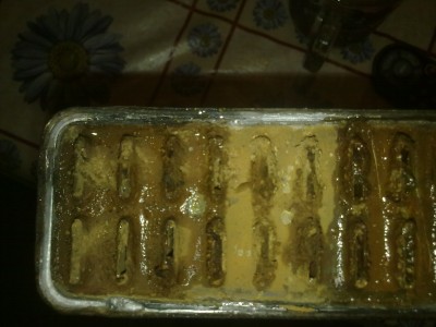

так же недавно сделал и тоже пару трубочек отпаял. но у меня есть 800 Вт паяльник я ним и немного горелкой помогал.
но у меня радиатор был почище (см. фото)
Владимир, ты систему охлаждения промыл у надеюсь? при таком засорении у тебя наверняка в блоке и радиаторе еще осталась куча няши. Антифриз ржавый? если да, то рекомендую промыть какой нить химией и потом обязательно снять радиатор (основной) и под краном его промыть от ржавчины, у меня море ржавчины вытекло, хотя 2 раза промывал химией (см. фото) и потом 4 раза промывал чистой водой пока относительно чистой вода не стала. химия марки LAVR очень мыльная оказалась, пена только на 4 раз ушла.
А как перегородку между бачками верхней крышки пропаял?
я побоялся что не получится хорошо это сделать поэтому распилил эту крышку пополам и паял отдельно.
если решишь промывать обязательно не поленись отвернуть правую пробку блока.
я тут описал процесс http://pajero4x4.ru/bbs/phpBB2/viewtopi ... 5#p1862837

Для того, чтоб не мучить себя пропайкой бачков с высокой теплоемкостью, надо просто разрезать его сверху и открыть как банку шпрот, потом закрыть и на раззрез наложить латку.

Все правельно Владимир Михайлович полностью потдерживаю вас,но большенство из нас имея моломальский опыт пайки самоуверенны в своих поступках,не читая нужных тем и предостерижений,делают ошипки и на них учаться.
На чем и сам погорел,даже после неоднократных перепаек,удолось запаять радиатор,проверка под давлением 1,5-2 очка в ванне не показывала даже микроскопических утечек,которые были после первой пайки.
Однако через год этот радиатор все равно потек,следуя логике и возможностям ставьте новый ,хотябы алюминивый который в этой теме освещали,ну на крайняк делайте как советует Владимир Михайлович.

Я че то думаю что шомполить крайние ряды трубочек будет не очень удобно. Или ты имеешь в виду что открывать надо только нижний бачок? А то верхний сужается к верху и там штуцера мешать еще будут. Но не открыв весть радиатор получиться хорошо промыть верхнюю часть.
Михалыч, а сам то так делал?владимир михайлович писал(а):надо просто разрезать его сверху и открыть как банку шпрот, потом закрыть и на раззрез наложить латку

Там штуцера и перегородка. Сам в паджере ни разу не делал, а вот других радиаторов много паял. Разрез должен быть "П"-образный, вдоль длинной и двух коротких сторон бачка, тогда достанешь шомполом до крайних трубок. Это принцип, а частности надо смотреть по месту.
