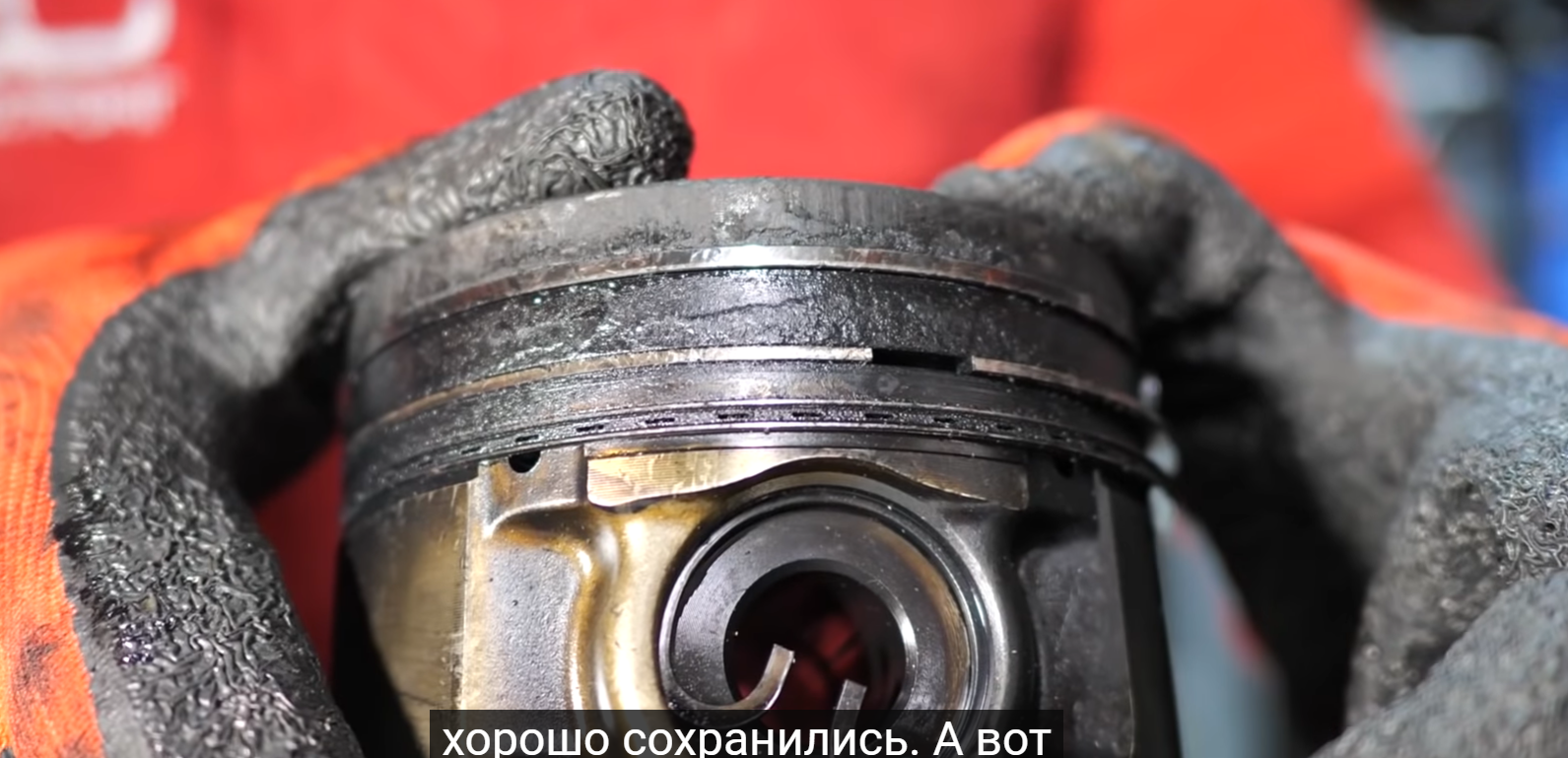

В конце "красота" с поршнями.

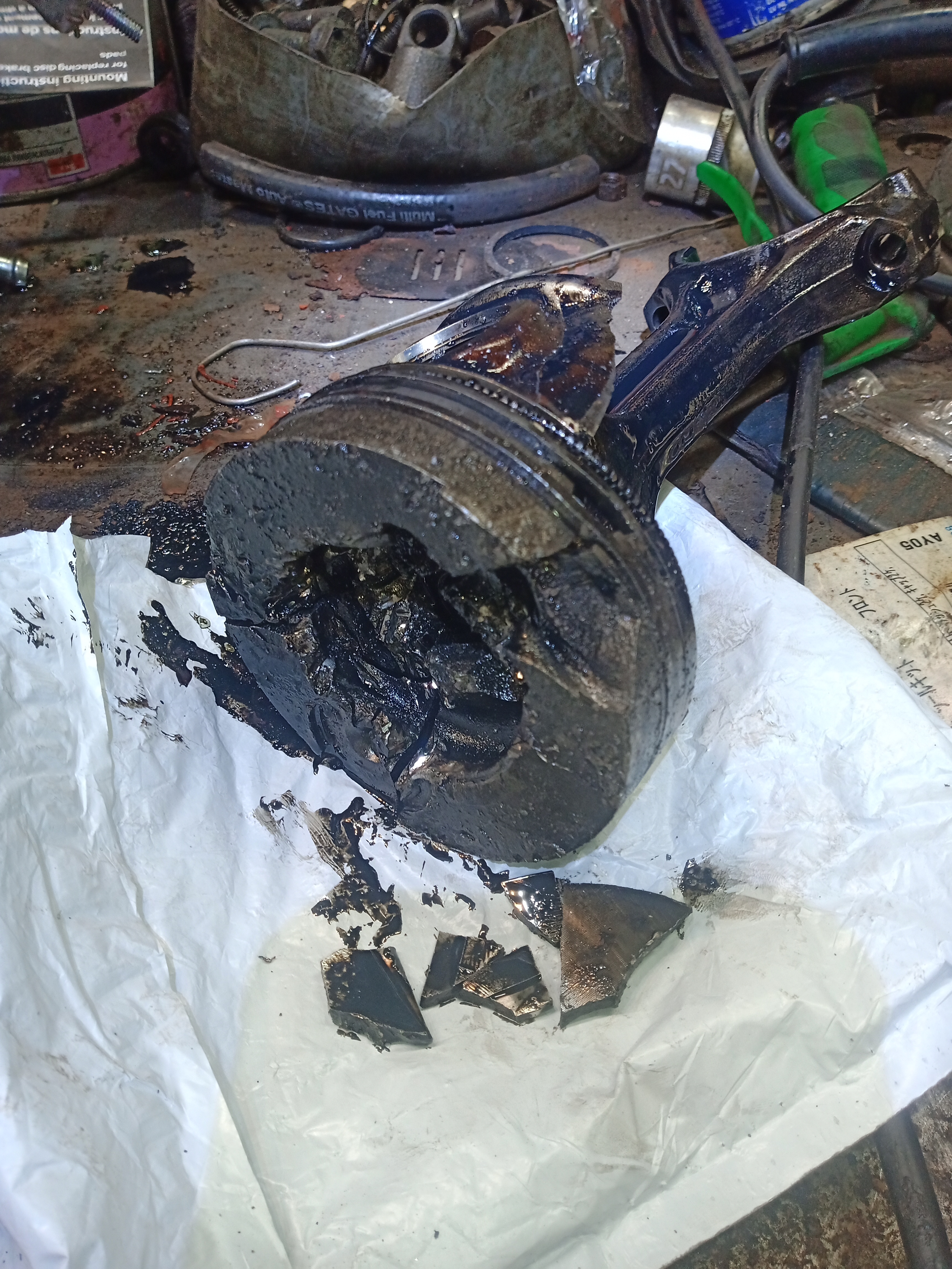

molvinets писал(а): В конце "красота" с поршнями.
Сколько тот мотор валялся на их помойке, и как он сам говори что ХЗ что там было залито вместо масла.
И мотор с такими отложениями перед смертью уже не заводился, да и эти "отложения" уже покойника.
Вот тоже жуткая картина поршня
Но кольца на нём перед смертью и не думали лечь....
Да и тот жуткий нагар в кино , снимается просто тряпкой.
Но выглядит "страшно" если не понимаешь что показывают.))

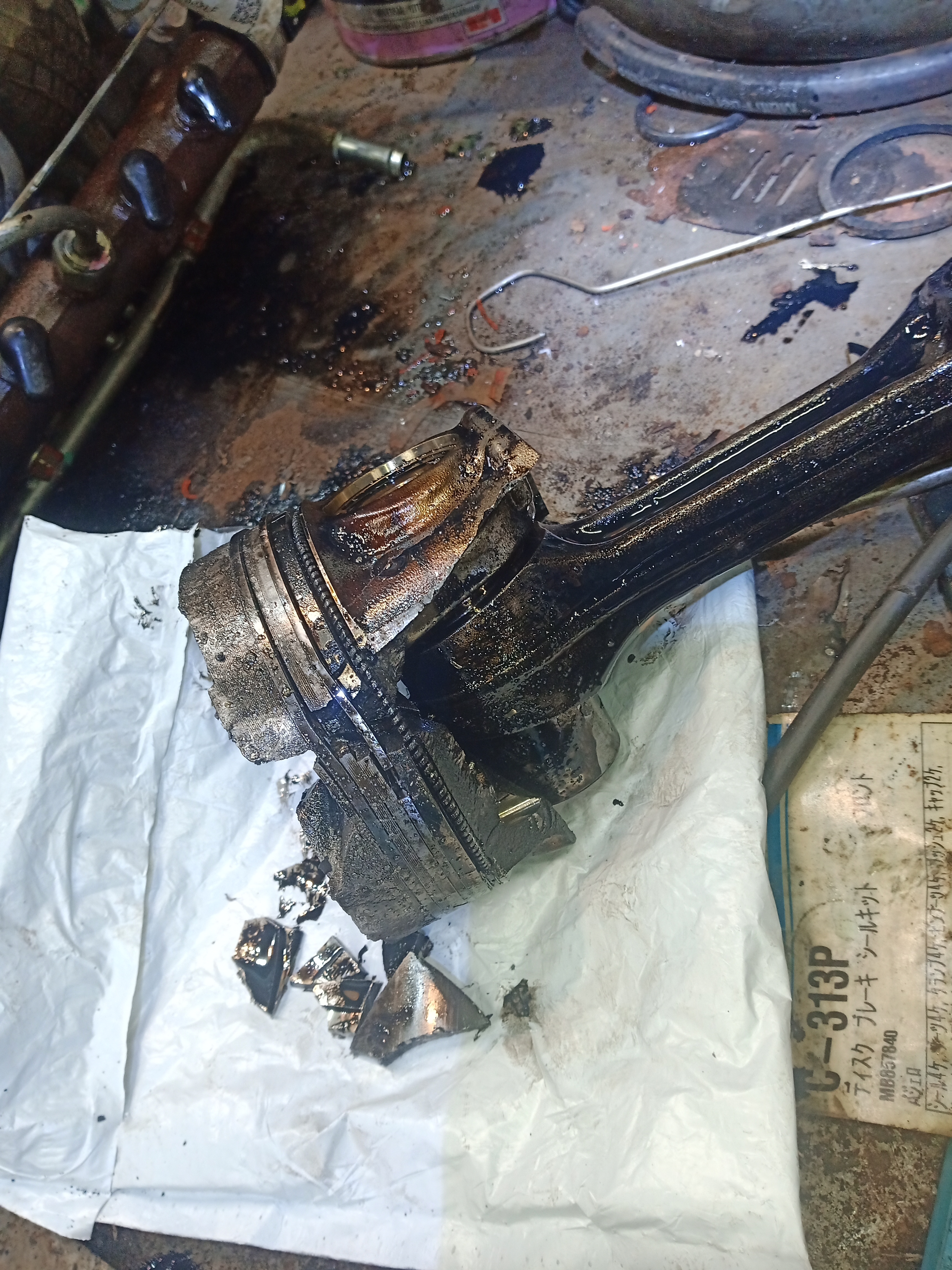

Вот вид поршня что выше, только с другого бока
Все кольца "подвижны"
Так же как и в кино. ::-[:
Но главное же смачно сказать, ведь правда?! ::-D:

SNOOPER писал(а): Вот тоже жуткая картина поршня
А этот от чего погиб? Форсунка лила?
Сообщения: 57426
Благодарил (а): 1027 раз
Поблагодарили: 4784 раза
Помогите информацией новичку! "вопрос-ответ"-III
Сейчас тайна покрытая мраком.
Но скорее всего проэбли сломанный рокер на выпуске после обрыва грм.
Там всё мутно было. Но со слов хозяина, по наводящим вопросам и ответам, топливная не при делах. Не досмотрели...

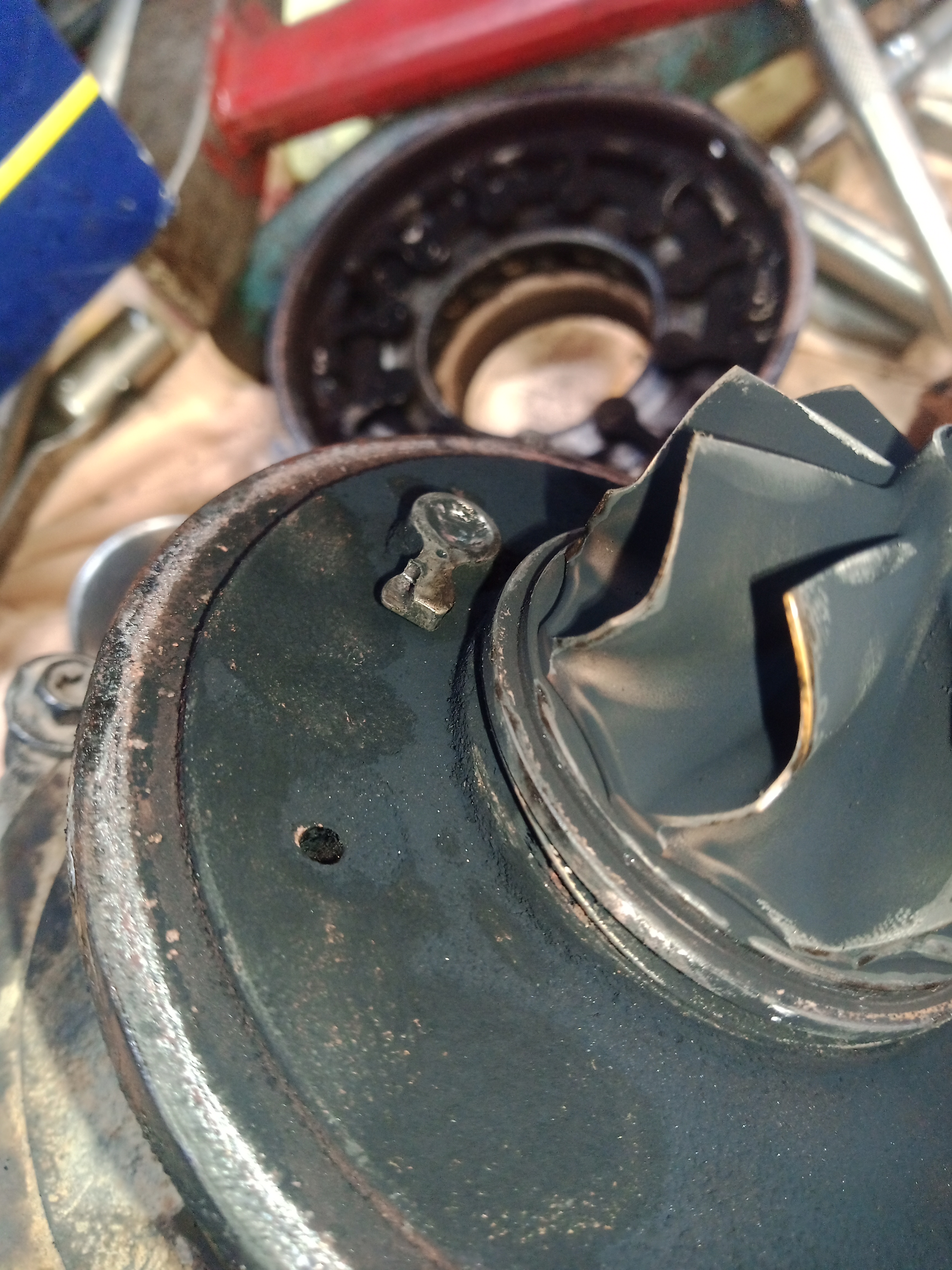

Сегодня вылезла ошибка P1298 - про наддув турбины, на скорости более 140.
Почитав сейчас, я так понял, что ошибка плавающая какая то?) машина шитая

Mr.ToSsh писал(а): Сегодня вылезла ошибка P1298 - про наддув турбины, на скорости более 140.
Прошивка не должна влиять. Если конечно не перестарались при правке.
А вот механическое повреждение турбины запросто.
У меня тоже начиналось на 140 ))

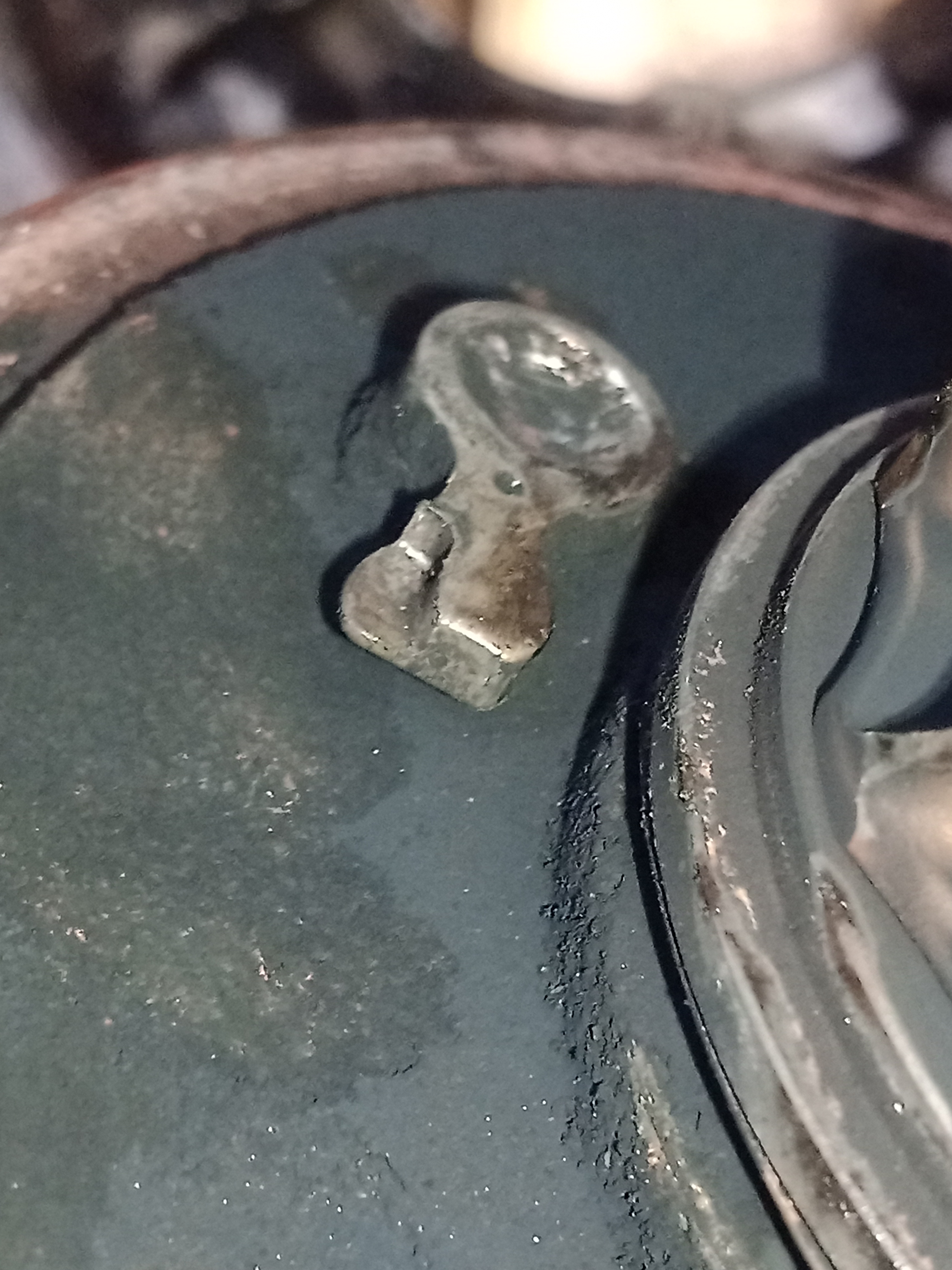

SNOOPER,
А что на фото сломано?))
На выходных масло менял, для этого снимал впуск на турбин, вроде крыльчатка норм)

Mr.ToSsh писал(а): А что на фото сломано?
понимаю так, что управление геометрией.
но сломано, или нуждается в чистке? х.з.

Да это флажок крутит геометрию.
На нём видна ступенька износа.
Из за неё геометрия заедает при равномерном движении.
