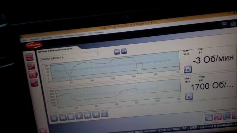

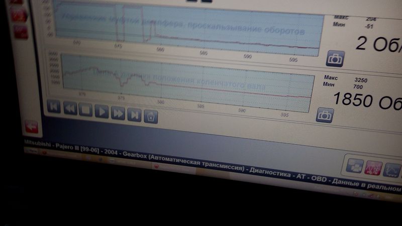

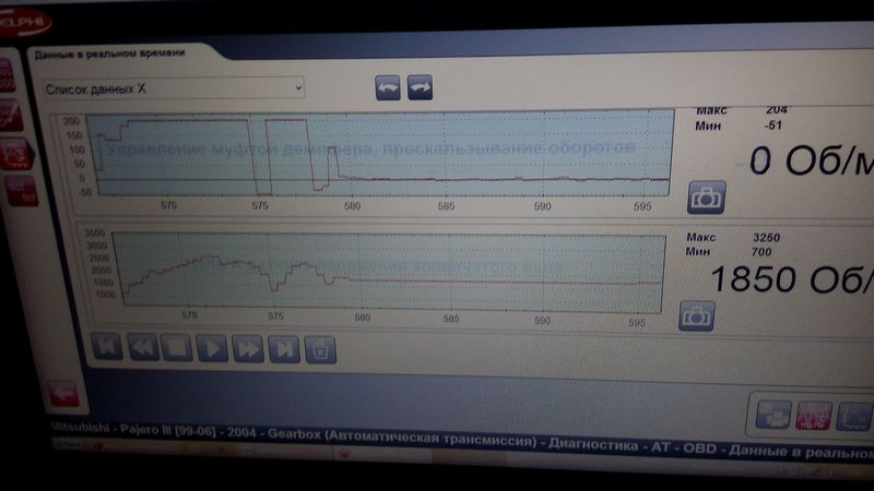

Непопаджеро писал(а):ТС, ты представляешь себе гул от 2 об/мин?
Чтобы эта теория подтвердилась, проскальзывание должно быть более 30 об/сек (нижний порог слуховой чувствительности особо утонченных натур).
А те 2 оборота - это либо сам момент блокировки,либо погрешность датчика ,имхо.Одна тысячная!
2/1750*100% = 0,1 % ! Что вы от него большего хотите? У вас период выборки меньше минуты, и частота плавает. Как мозги могут правильно высчитать до 5 знака после запятой?
вы наверное невнимательно читали.
1. ТС, если уж быть точным - не я. я уже свою проблему включил позже и тема переросла исключительно в ее обсуждение.
2. график приведен с Сашиной машины, а не с моей. На моей проскальзывание около 15%, что составляет реально около 400 оборотов в минуту на оборотах, где гул наиболее себя проявляет.
Слух, тут, видимо, совершенно ни при чем, т.к. в итоге звук порождается вибрацией, которая вызвана дерганием фрикционной накладки в ГТ относительно поверхности прижима.
Это , для популяризации темы. :;-): 99,9% против 0,1% принимаете с Сашей?
лично я принимаю, т.к. для меня ситуация окончательно очевидна.
если не очевидна Вам - перечитайте тему.
Собственно, если вы уверены, что дело не в АКПП и у вас есть какие-то логичные умозаключения - может все-таки выскажете какие-то свои версии?
Я не верю, что бывает проскальзывание фрикциона со строго фиксированной частотой. Вспомните "буксующее" сцепление. Оно полностью отрабатывает нажатие на газ. А при слабом нажатии и вовсе "схватывает" до пропадания пробуксовки.
Из собственной практики. У меня было сожжено в горах сцепление на предыдущем тягаче с караваном. Пришлось прервать маршрут, т.к. ни тронуться в горку , ни разогнаться нормально нельзя было. Стрелка тахометра реагировала на газ.
Зато по равнине до гаража проехал более 1500 км. На 4-й передаче и внатяжечку.Стрелка тояла как вкопанная.

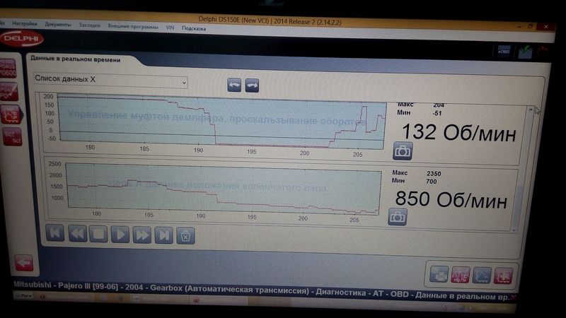

У тебя по прибору 15%. Это 260 об/мин! Почему тахометр видит 50 об/мин и не видит этой пробуксовки?
Попробуй записать звук еще раз, только прижимая телефон корпусом к кузову в месте локализации гула.

Почему 260?
375 где-то получается.
Но это при хорошей нагрузке. Например разгон в небольшой уклон.
По прямой гул минимален. И проскальзывание минимально (судя опять же по прибору).
Если хоть минимальный спуск - гула совсем нет, т.к. нет и нагрузки.

Вот сегодня снял показания моей АКПП с популярного китайского мультимарочника.
Как видим, +-3 об/мин это погрешность.Машина двигалась по горизонтальному участку на круизе.Муфта жестко заблокирована=исправна.
Гул слабый есть , значит это - норма.
Если у hc2hunter пробуксовка 15% - то нужно повтоить измерения или проверять датчики вращения в коробке. Они могут врать,иначе тахометр бы всё показал.
Всем добра!
