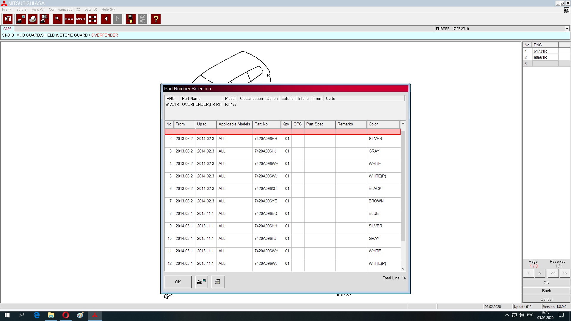

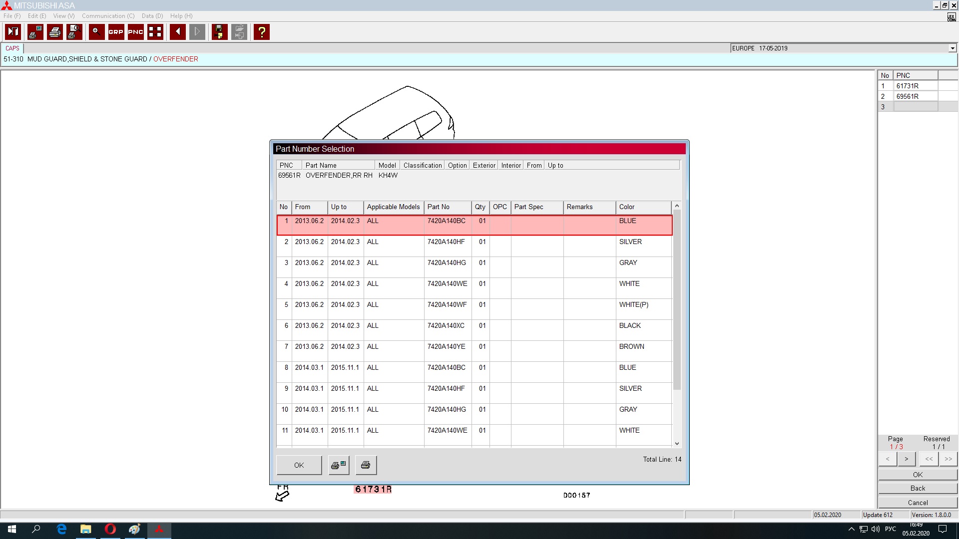

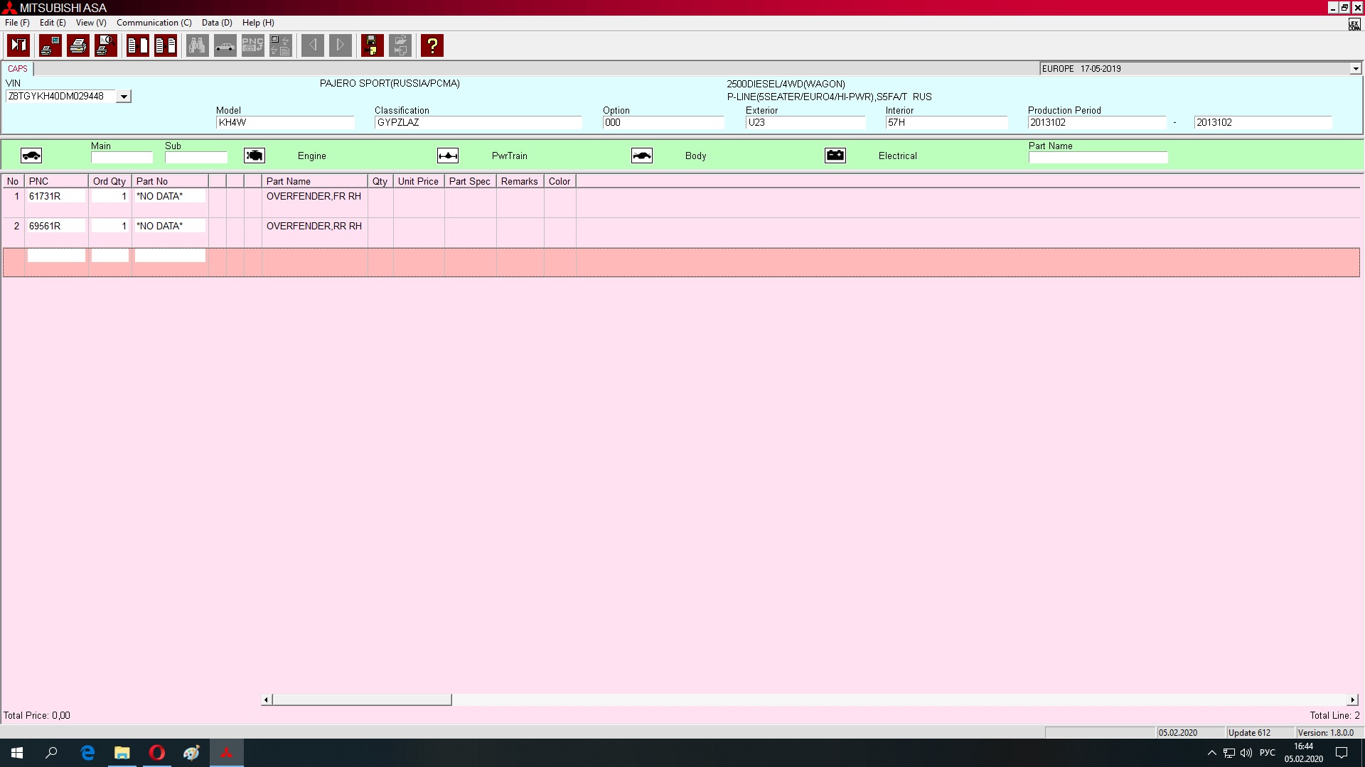

Подскажите номер расширителя правого крыла на Паджеро Спорт 2. VIN Z8TGYKH40DM029448
Сообщения: 57463
Благодарил (а): 1023 раза
Поблагодарили: 4794 раза
Поиск номеров оригинальных запасных частей. по VIN коду
Beerserg писал(а): Подскажите номер расширителя правого крыла на Паджеро Спорт 2
Прикинь. Нету по программе :=-O:
Походу не знают что у нас тут лепили....
Нужно цвет.

SNOOPER, цвет серый, U23

Ну серый там только один.

Ничего себе цена за него :%): Крыло дешевле расширителя :o

Beerserg, осенью также искал, только левый. Не рискнул брать тот, что дешевый, но не бьется по ВИН-у.
Благо, в моем случае помог заклепочник и эпоксидка.

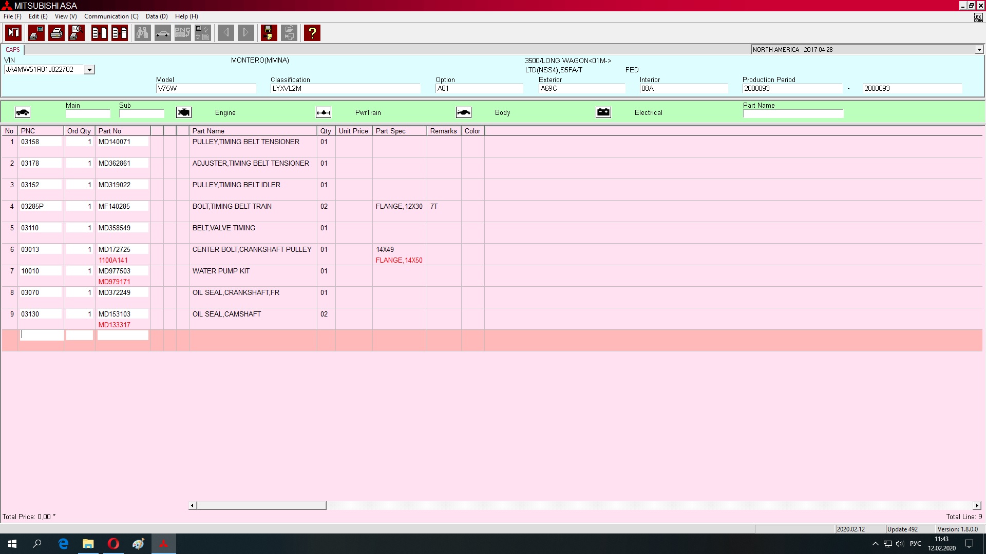

Добрый день.
Монтера 3, VIN JA4MW51R81J022702.
Хочу поменять ремень ГРМ и все что с ним связано: помпа, натяжитель, ролики, ремень ГРМ, сальники распредвалов и коленвала. Можно найти номера?
