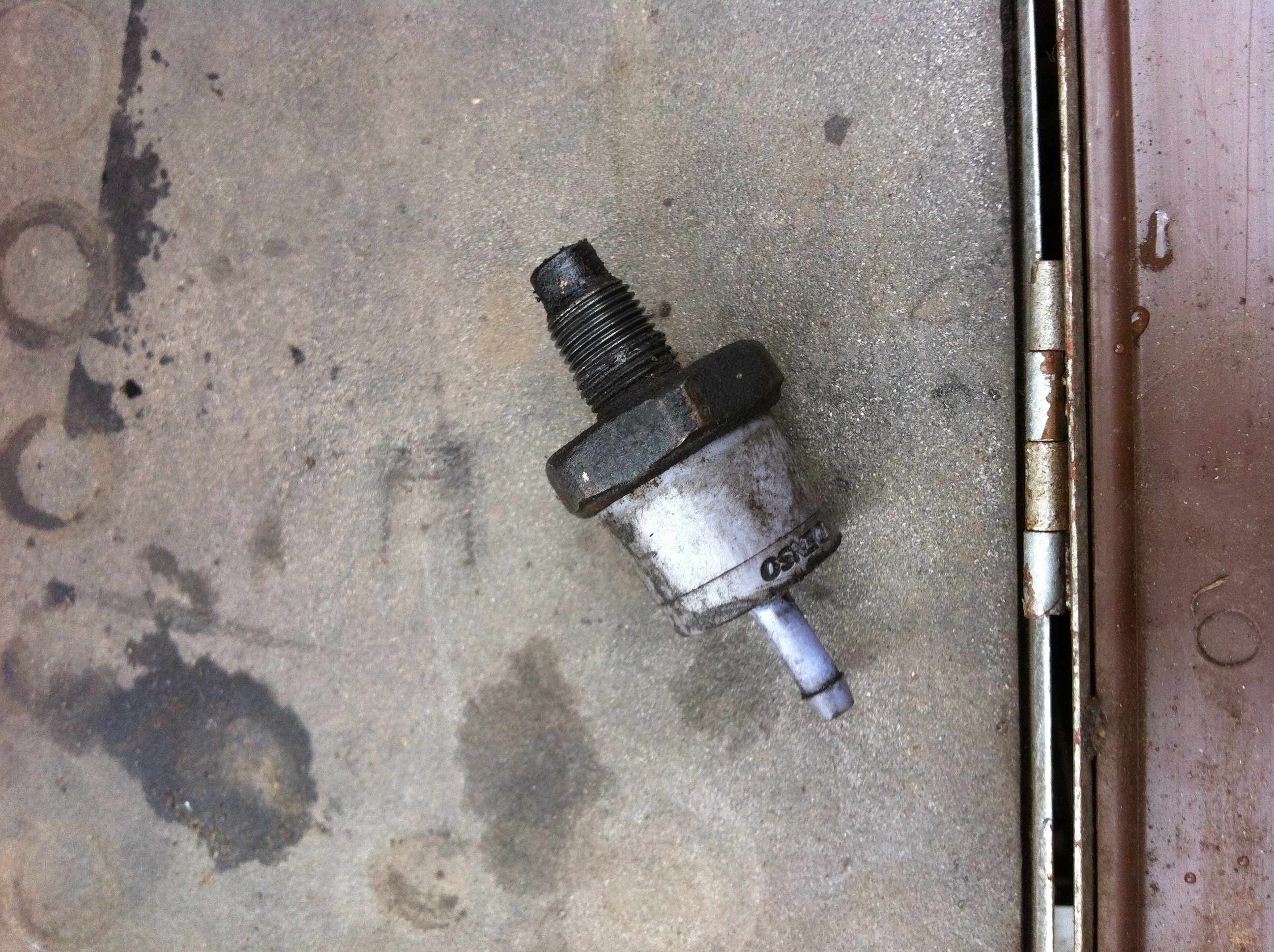

снимай пластиковую крышку с движка и увидишь его на впускном коллекторе, от него идёт тонкий шланг на см датчик. Сам фильтрик или коричневого цвета или синего.

У меня электро клапан! Так шо может быть как то по другому! Если не сложна сделай фотку где он расположен!

А причём тут эл. клапан, я тебе не о заслонках говорю, а о датчике буста. Он везде одинаковый! Описал вроде подробно. Вкручен по середине впускного коллектора, под ключ на 27 вроде. В гараж нет желания идти фотать. Шланг идёт в район т.фильтра.

Ок, а фильтрик под этим датчиком стоит?

Фильтр, это мелкая сеточка, стоит в той ерунде которую ты скрутишь с коллектора, а датчик с проводами стоит у топливного фильтра....... Тяжко с тобой. Капот открой..........

Це оно? Кстати открутилось руками без ключа!

Це оно. Может и подсасовало из под него, раз руками свернул...

hiryrg писал(а):Це оно? Кстати открутилось руками без ключа!
Просто пробей его насквозь. Закажи в ЭКЗИСТ новый - 300-400 рублей. Чистить его, это ананизм.

Да ладно почистил за бутылочкой пивка минут за 20!

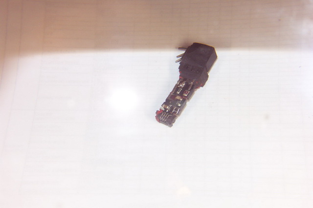

А может кто подскажет параметры сопротивления между контактами этого датчика?
Vitalya-74
Сообщения: 3998
Зарегистрирован: 30 дек 2007, 13:01
Двигатель:: 4М41
Мой автомобиль(и):: Pajero
Откуда: Челябинск
Откуда: Уссурийск, Белогорск и уже Челябинск [74]
Поблагодарили: 150 раз
Re: плохой запуск 4М41 П3
Сообщение Vitalya-74 »
Насколько я знаю, он по сопротивлению не проверяется, потому как так не хилая схема с микросхемами. И то что пашется в мануале это ерунда. Проверяется он осциллографом. Это этот датчик, без защитного корпуса.
