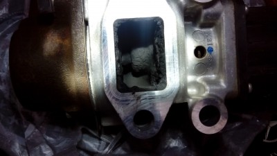

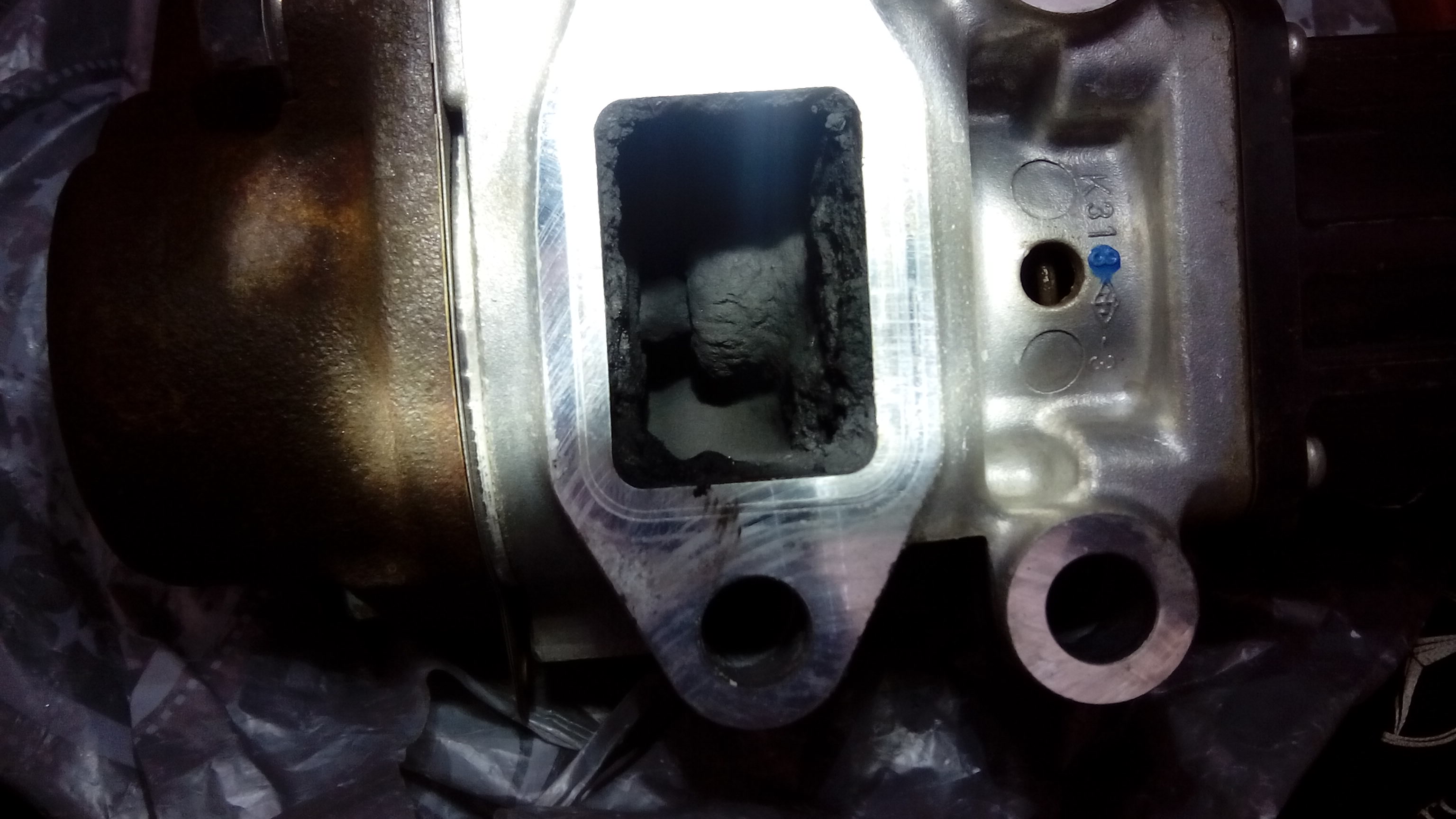

Aleks_I писал(а):Скажите , за все шестьдесят страниц , можно как-то обобщить - заглушка на ЕГР даёт снижение или увеличение расхода топлива в принципе , или не влияет...
И ещё сюда-же , А у всех ли "такая" грязь и копоть в ЕГР ?? или наличие этой грязи напрямую зависит от от состояния и работы самого двигателя ?? удивляет только , что здесь есть закоксованые экземпляры с пробегом в 150 тыс. Я думаю , что не должно быть это при исправном двигателе...
