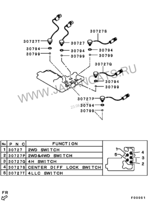

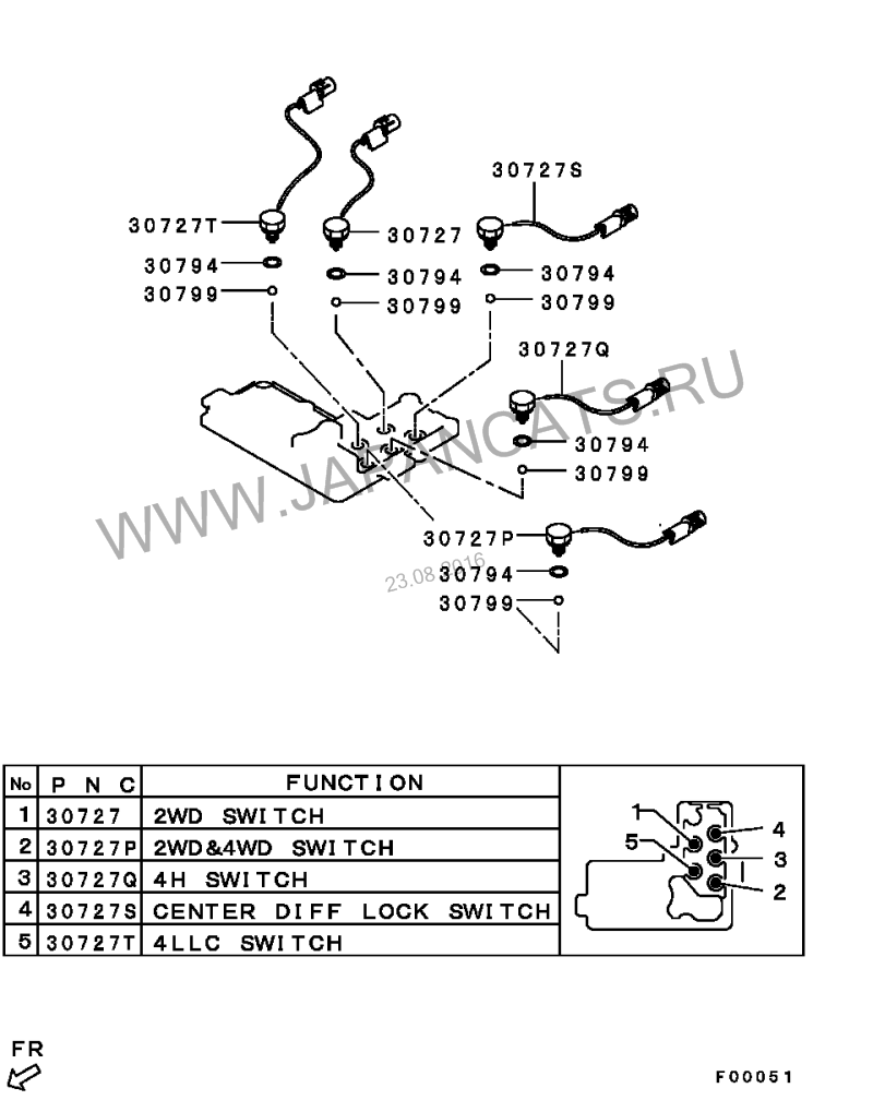

Он так и называется датчик положения раздаточной коробки? Интересно посмотреть на схеме, где этот датчик на Паджеро 4 стоит?

Схема четверки и ичем не отличается от схемы тройки. В теме этих схем много

Экзист их знает как датчики раздатки
Вот тебе схема

На схеме сами провода от датчика, как я понял. А где сам датчик? Простите меня дурака за глупый вопрос.
